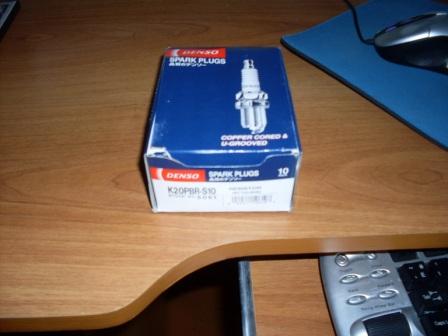

Где то на 8000 тысячах на моей Кимке затроил движок,ну не очень сильно но чувствительно,даже лампочка ошибка двигателя моргала, не горела а моргала,поморгает пол минуты и опять все в норме и так пару раз зимой,ну думаю че.или свечи или бензин,родные свечи проверить на стенде в магазине по продаже свечей не удалось.по причине того что помехогасители,так по моему они называются,если не прав поправьте,не откручиваються,а сделаны за одно со свечей,вообщем поехал на свой сервис и купил комплект трехконтактных японских "как бы"свечей,а может и правда японские,DENSO K20PBR-S10 240 р штука, были ещеNGK, но сказали что эти лучше, купил жигулевский ключ для шеснадтцатиклапанников,короткий оказался пришлось взять на работу нарастить трубочкой,сам заменил,тьфу тьфу тьфу пока все нормально,пробег 15600.
