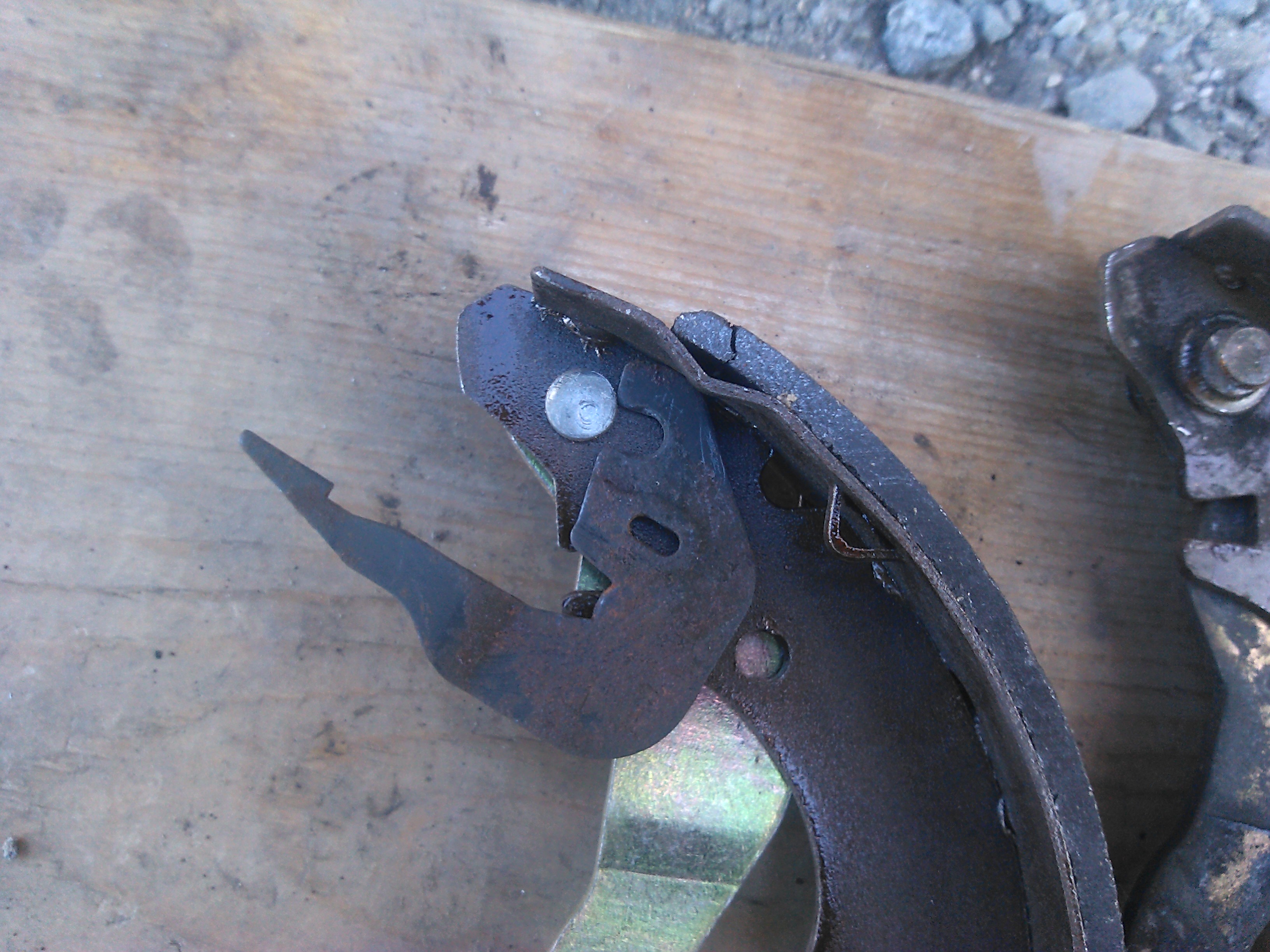

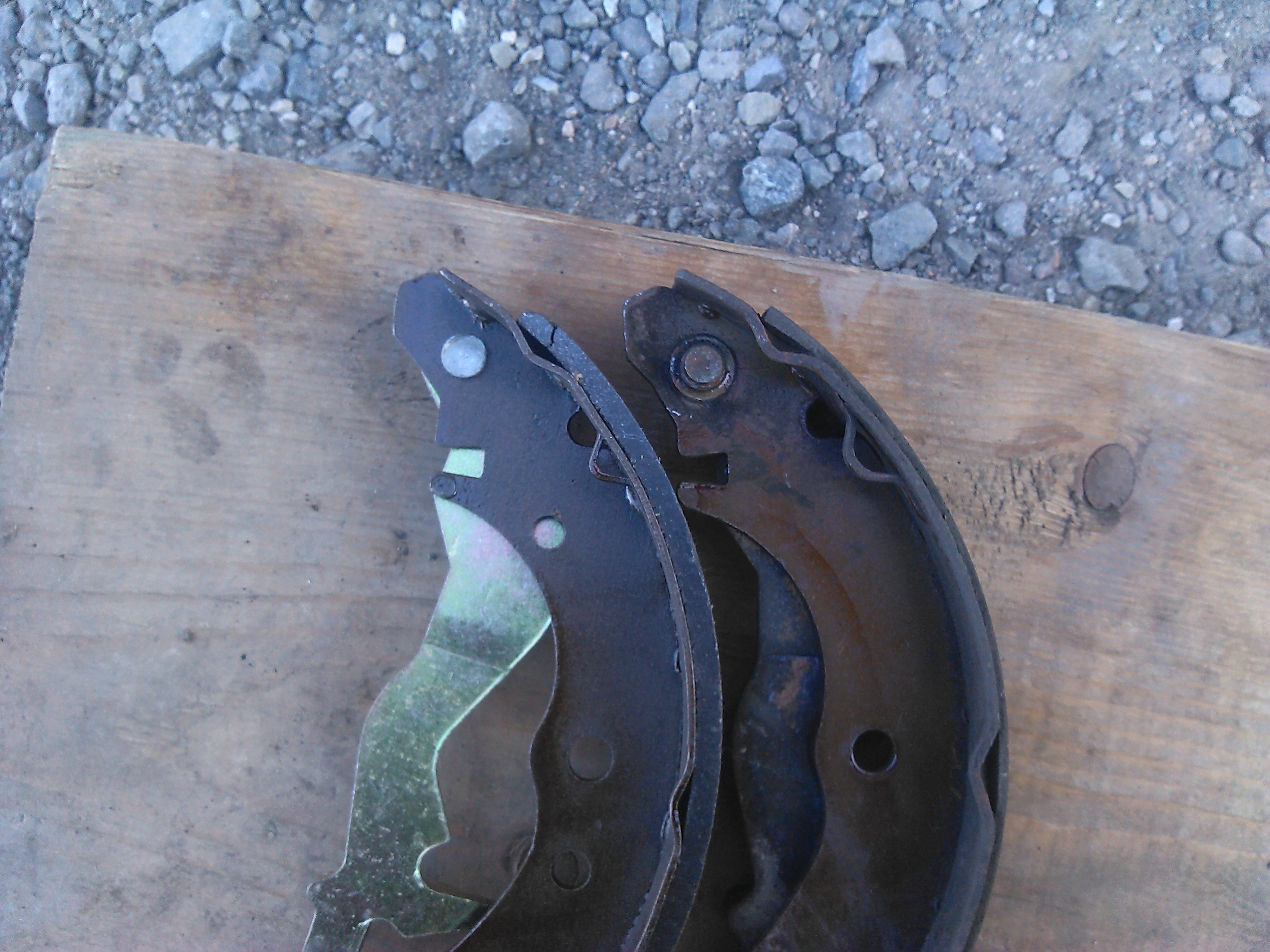

Коллеги, можете меня поздравить.
Я таки разобрался, почему заклинивают тормозные колодки.
Это было не просто, а очень непросто.
Были привлечены лучшие умы из моего окружения и репу мы морщили довольно долго. :)
Когда я на Драйве объявил, что намерен эту проблему решить, мне начали писать люди, которые мучаются с заклинивающими колодками не один год!!!
Это послужило дополнительным стимулом.

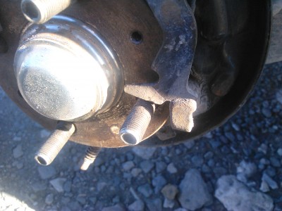

Если кратко, то все дело в этой фигне, изображенной на фото.
Опирается на шпильку колеса.
Я еще давно задавал себе вопрос, для чего нужна эта "шпора", оказывается вот для чего.
Любители решать проблемы кардинально и надолго, отпиливайте ее под корень и будет вам счастье.
Сер травня 04, 2016 7:22
Повідомлення Re: Задние тормоза (колодки, пружины...)
Теперь поясню поподробнее коллегам, которые не любят решать проблемы с помощью наждака и болгарки.
Эта, так называемая шпора, что в предыдущем посте на фото, сделана для страховки.
Т.е. когда толщина фрикционных накладок колодки подходит к критической отметке, эта шпора начинает давить на колодку и прижимать ее к барабану.
Чтобы ты никуда не уехал с изношенными в ноль колодками.
Но.
"Кетайсы" не учли уровень разгильдяйства наших сервисов.
Чтобы их задумка правильно работала, тросы ручника должны быть отрегулированы должным образом.
Чем больше провисает трос ручника, тем раньше эта шпора начнет давить на колодку и заклинивать ее об барабан.
У некоторых колодки начинало заклинивать когда они едва износятся до половины.
А всего то, всего то, нужно было трос ручника подтянуть. Но взаимосвязи никакой не видно, даже официалы об этом понятия не имеют.

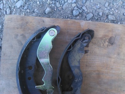

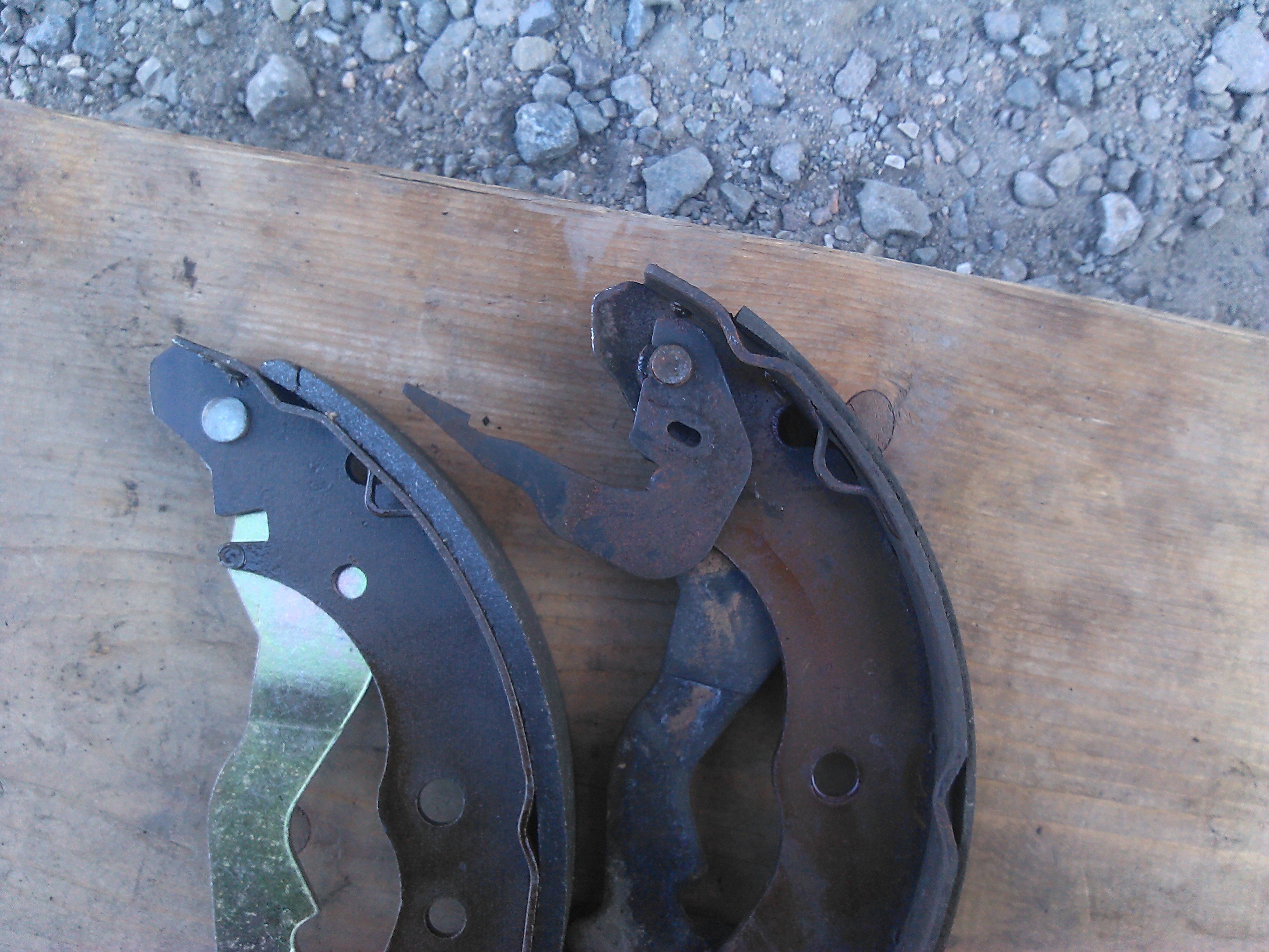

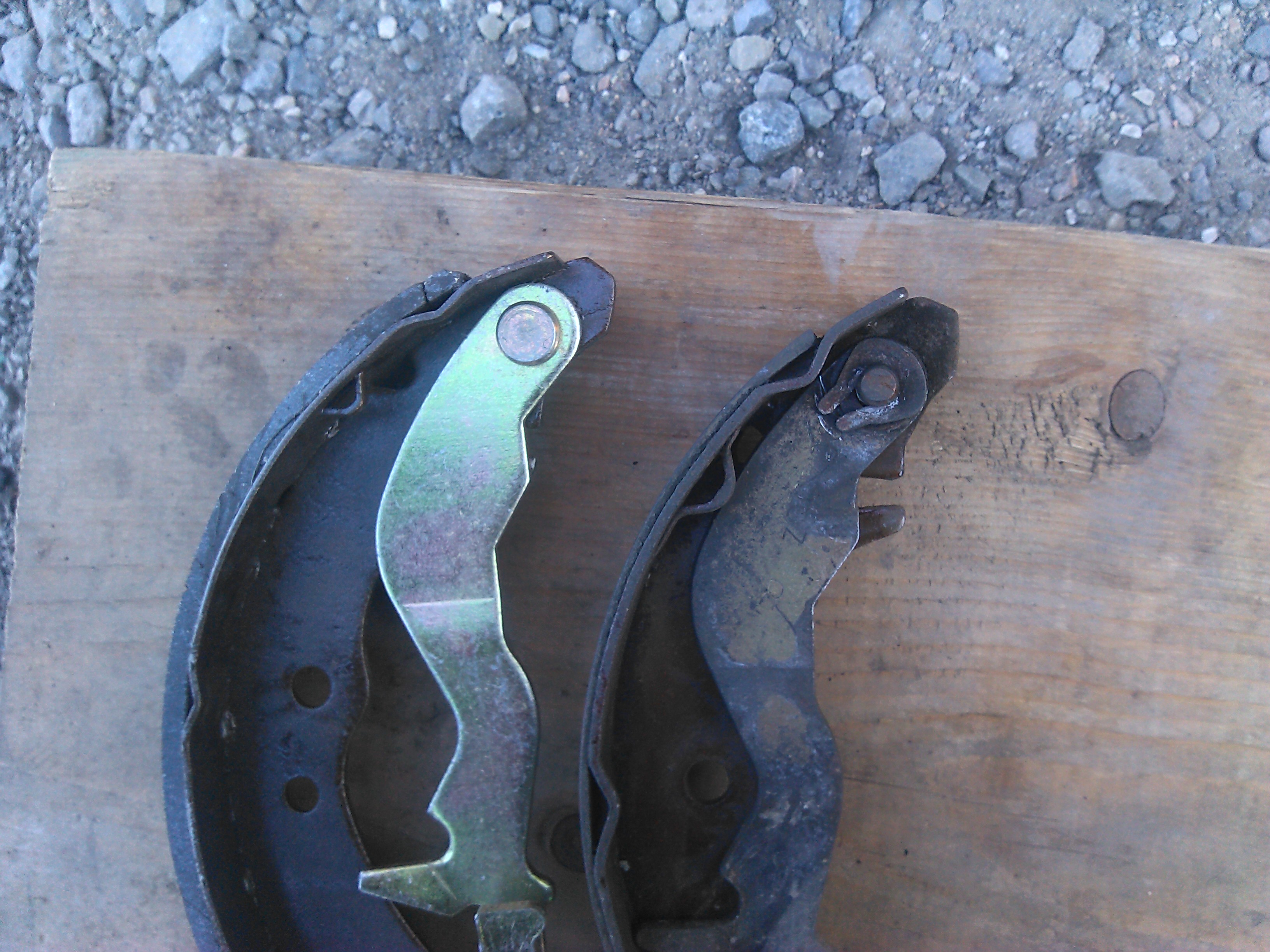

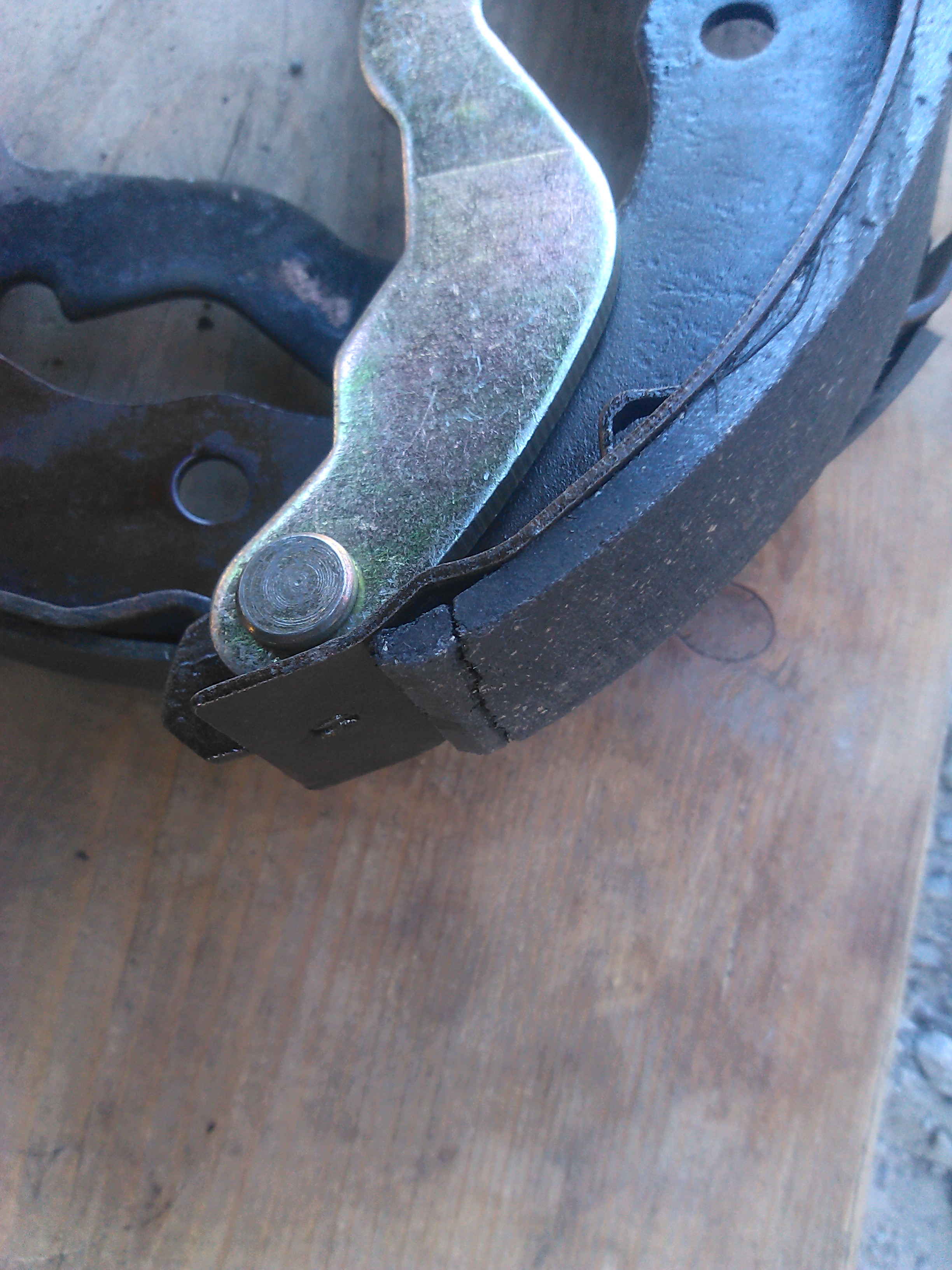

Теперь к плохим новостям.
Появилась потребность сменить задние колодки.
Проверенной Кашиямы K6729 или в наличии не было или цена была мягко говоря сильно завышена.
Решил взять оригинал S21-3502080.
По каталогам справился, для Чери Кимо образца 2008 г.в. вроде оно.
Пришло какое то чудо, с небольшими конструктивными отличиями, делающими колодки абсолютно непригодными к эксплуатации.
Причем на фото продавца колодки были абсолютно нормальные, со всем необходимым конструктивом.
Сначала я думал, что это колодки под другую конструкцию тормозов, где регулятор зазора колодок работает иначе.
Но ведь вырез в колодках под установку регулятора имеется.
Значит такая некачественная подделка.
Брал в Емексе.
Причем продавец сначала отбивался руками и ногами, мол китайцы подделывают друг друга, по ним я ничего гарантировать не могу...
Но узрев на фото поставщика немного другие колодки, согласился взять обратно.
Теперь жду результатов.
