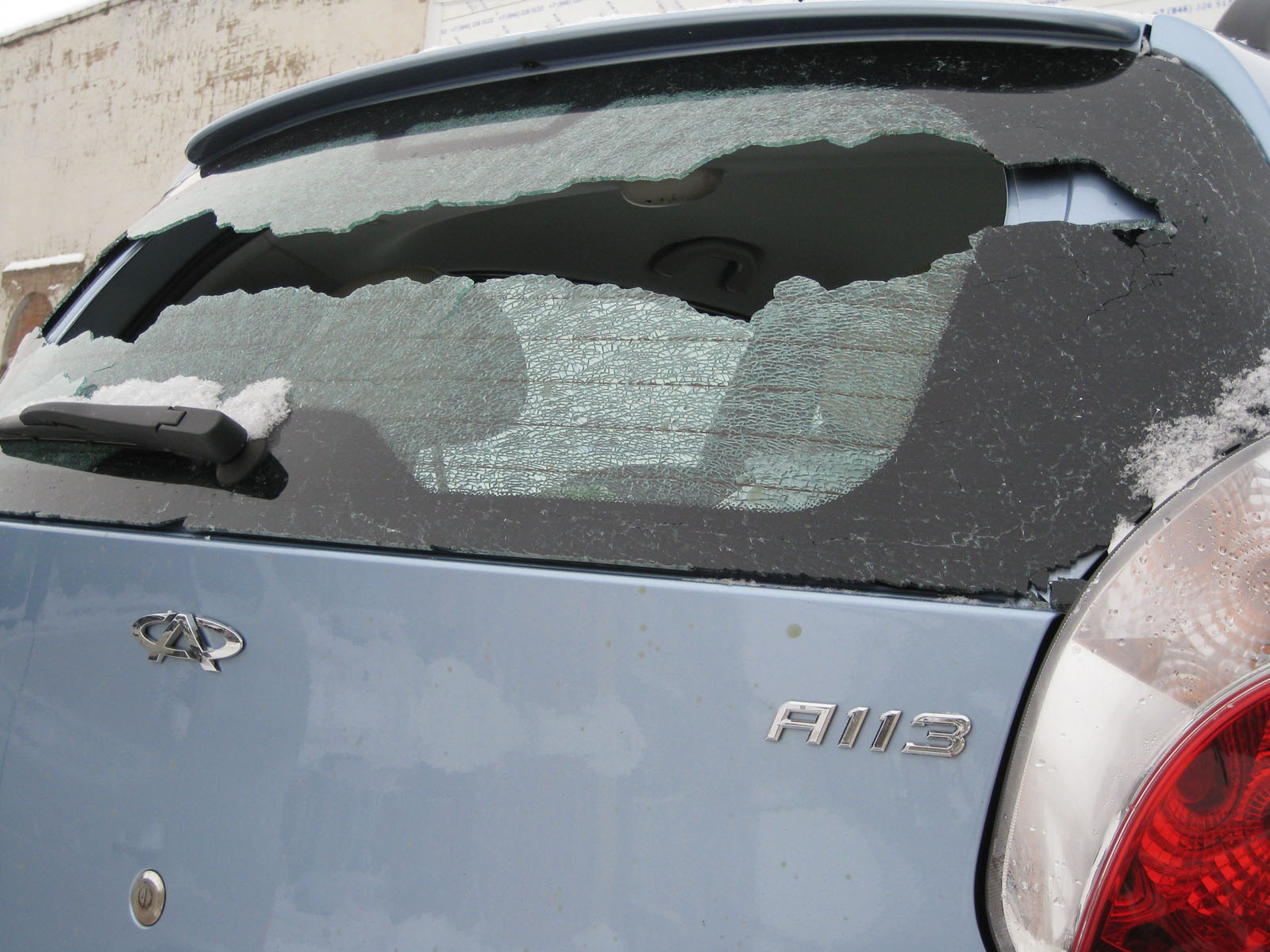

Сколько Кимо месяцев и какой пробег? Когда лопнуло стекло какая температура была?
Как именно лопнуло? Пришел завел - лопнуло? Пришел - уже лопнуло? Начал ехать - лопнуло?. и т.д.

По до мной Кимоша уже 4 месяца, проехали мы 58 500 км (сегодня просто в страховой км записывали :) ).. Лопнуло 22-го, 21-го помыл на мойке, безконтактной...причем парнишка сушил шоф заднего стекла сжатым воздухом, точно помню. Температура около"-10". А утром завелся, прогрелся, приехал на работу, поставил на стоянку у офиса и около 10.00 уехал по делам, приехал около 13.00, смотрю- а стеклышко то и с дырочкой :shock: :shock: причем на ширину 2-х нитей обогрева стекла, прямо по середине вдоль всего стекла, осколки что внутри то и снаружи...так как был свежий снег и следов людей и от колес других машине не было то предположил что оно само :censored:. На улице было около "-5 -7". Залес на форум, увидел раздел про задние стекла, позвонил в гарантийку...они вначале сказали что не вкуре таких бед и не сталкивались с такой проблемой..я сказал что вариантов у меня нет, страховка страховкой, но или сами разбираються и меняют по гарантии или я вызываю экспертов и там уже кто виноват тот виноват. Надо отдать должное-через час перезванивают, говорят что Москва подтвердила-есть такая беда, приехал представитель гарантийки пофоткал, потрогал и сказал что похоже на гарантийный случай. Сегодня позвонили и сказали что через 2 недели стекло будет у них и они заменят по гарантии.
ПиСи. Самое что прикольное...машину мою не в первый раз и холода были по круче, да и машинка стоит под окнами на сугробах как попало, те перекос кузова и напряжение большое...а тут вот :aggressive: почти тепло и на ровной площадке, да еще перед этим и ехал.
Хотел скинуть фото, но коворит по размерам не влажу 8-) 8-)

Кстати, пришла умничка жена и обработала фотку...вот мое стеклышко :wizard:

Может это как то связано с подогревом заднего стекла?

Была такая мысль, но:В этот раз с утра подогрев не включал. После прошлых моек не помню точно, но вроде бы нет...Единственное можно попробовать после мойки сразу включать подогрев и таким образом "высушивать" стекло....мб.. :-( ..черт его знает...Прошлые мойки были и при более низких температурах и я вкл подогрев, а в этот раз проветрил естественным обдувом и приехав домой просто оставил двери на 3 мин открытыми, забрал коврики домой сушиться, они у меня тканевые))) и стекла приспустил на 2 часа, правда протер только передне, поэтому задние примерзли...
Мб рекомендавать после мойки сразу включать подогрев :?

GASH написав:
а просьба такая
вот какой то документ что-бы подтвердил то
что китайские друзья русским друзьям сказали
"есть такой недочет в этом авто" или в таком роде похожее или как...
для того что-бы попробовать украинских гарантийщиков поставить перед фактом
вот мол есть прецедент
а то тут у ребят проблема таже ,а ответ-никак и все

К сожалению нет :angry: ...да же когда позвонили и сказали что я "попал под гарантию", на мое предложение подъехать и оформить документально-я получил вежливы отказ..."это же гарантия..просто придет стекло, Вам позвоним и все поменяем" и все :stink: ...те ситуация двоякая, они как бы подписались, но документов нет...если не кинули-то мне счастье :idea: ...ну если нет-то нет :hunter: ...будем пробывать через экспертизу...Просто страховая то же заявила "если само-то это не страховой случай"...по страховке жду пн, а по гарантийке послеследующей недели :-(

Есть такое предложение (не кидайтесь только камнями) нужно грамотного юриста, в принципе создается прициндент...и там дб как по маслу...Доказать есть несколько способов: свидетили, запись камер слежения и прочее...Ну не быват чудес на свете...не мб что бы кто то ополчился на задние стекла Кимош :viking: тем более и в России и Украине.

вот еще в догонку
http://chinamobil.ru/bb/files/_kimo_116.jpg

Да уж :( "красотень" неописуемая :shock:
Тоже после мойки? и были ли холода?

....а какая у Вас температура?!?! а то что то травка зеленеет, лужица блестит :) ...или старая фотка :drag:

Это с российского форума фотка..)) :-D
