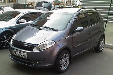

TPAFF, а этого кимо знаешь, он из Винницы, говорит, что у него KONI спереди регулируемые...
Вложение:
31642059f.jpg [ 36.94 КБ | Просмотров: 3122 ]

Амики, чтоль?
Вложение:
Много кимок в Виннице поведал, но ни разу его не видел.

Вот тут говорит

Пусть говорит кто...и нам так сделает...и заработает много

Нам сделают клубную большую скидку :telephone:

Регулируемые Кони супер! Прайс коней кто-нибудь себе представляет? А нах... эти КОНИ на Кимо нужны? Особенно дедушке юре, когда он еле уговорил себя на китайский кооператив за 300грн? Кто-то собрался на спорт ездить? Так малеха не то авто! (Юра, только без обид, но я думаю мало кто готов выложить 3000-5000тыс гривен за установку пары аммориков, ели кто готов - в Харькове есть спец. СТО по "Коням")
