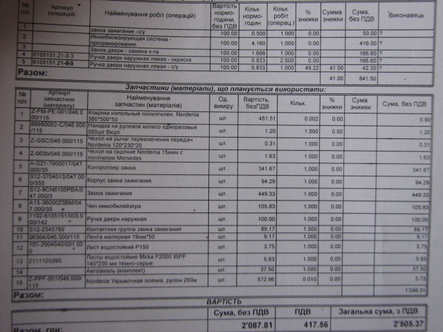

ну вот,сегодня мне отдали машину из СТО.Меняли замки в дверях,ручка вдруг оказалась сломанной,её снимали с другой машины(по приказу директора).Обратила внимание на дверь,левую-когда машину ставишь на сигналку,там пимпочка должна гореть.Этой пимпочки нет,а где торчит защёлка двери вокруг пустая дырка.Забыли заглушку.Аккумулятор сел,заводили от другой машины.Сказали покататься часов 5 и он зарядится.Каталась 7ч.-не зарядился.Подъехала к автомагазину,там проверили-одна банка пустая,и показывает 10.я в этом "здраствуй дерево",но помню что был всегда 12V( внутри стоит радар,он подключен к аккумулятору и выдаёт t за бортом и заряд аккум.).Пришлось покупать новый.Может мне на СТО подменили,а?номера аккум.не числятся у нас в книжках? но ведь не может же сесть за 2 месяца простоя,год всего ездила!
Забирала машину,при оплате потеряла дар речи от услышанной стоимости-2505.37 коп.Прилагаю фото этого чудного листочка с описанием цен на материалы и стоимость проделанной работы.
не знаю как будет видно-напишу:
чип иммобилайзера стоит-105.83гр.
иммобилизирующая система-программирование стоит 416.00гр.
впринципе,не дорого.это если учесть что в других местах стоит 100$.
полный ключ,как у всех нормальных людей,мне отдали только один,второй без начинки,только сама заготовка.Это чудо мастер предложил вытащить чип и приклеить к замку зажигания.(О думаю,эта тема на форуме активно обсуждалась..).Но с этой операцией ни фига не вышло,т.к.в машине севший аккум.( как позже выяснилось уже убитый).Поэтому это действие мы отложили.Я немножко разрулюсь по работе и снова приеду к ним-пусть приклеит.По крайней мере он уверяет,что будет заводится.Я так поняла,что этот чип нужно водить по окружности замка зажигания,в каком-то определённом месте он будет срабатывать.На мой вопрос-получен ответ: знаю код иммобилайзера,можно заказать второй ключ.
и ещё,из листочка следует,что стоимость всех работ(именно только работа) у них оценивается из расчёт: 1час=100гр.А сколько там на самом деле было затрачено на работу одному Богу ведомо.
