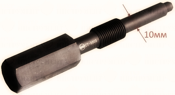

Приспособления для установки фаз ГРМ.
Последний диаметр 10, а не 14!!!!!!!!
Если Вы имеете ввиду диаметр между шестигранным окончанием и резьбой , то эта часть не вставляется в блок , а находится снаружи , там диаметр можно сделать любой , хоть 16 и нарезать резьбу дальше к шестиграннику. Важную роль играет расстояние от резьбы к концу приспособы , чтобы вкрутилось не на 2 витка , а больше.
П'ят березня 11, 2016 9:18
Повідомлення Re: Быстрый FAQ для ленивых
Руслан_С написав:
Речь шла об этом .
П'ят березня 11, 2016 10:49 WWW

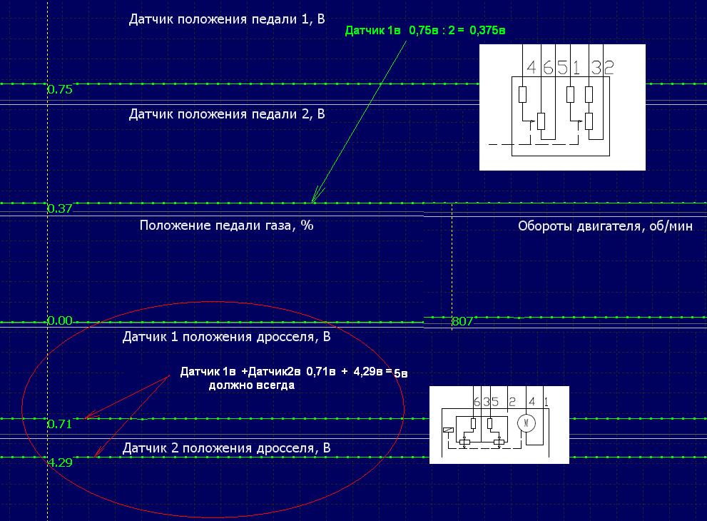

проверка напряжений дросселя и педали газа на хх двигателя

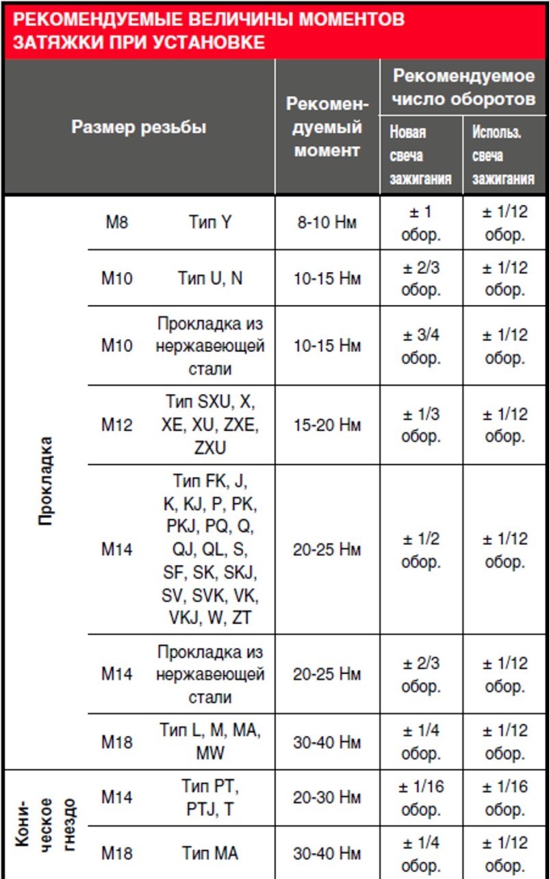

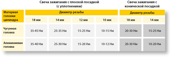

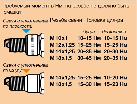

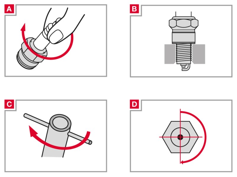

Моменты затяжки свеч NGK с сайта производителя : https://www.ngk.de/ru/tekhnika-v-detalj ... e-momenty/
Моменты затяжки для свечей зажигания DENSO с сайта производителя : http://www.denso-am.ru/produkty/zapasny ... ustanovka/
http://www.denso-am.ru/image/74859/SP_4 ... mxJXtAw%3d
http://www.denso-am.ru/image/448434/sp_ ... lzmlzyE%3d

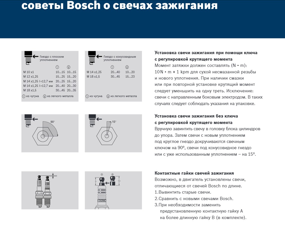

Моменты затяжки для свечей зажигания Bosch ( пдф формат , стр. 39 ) :
http://www.bosch.by/media/by/files_2/RZ ... _FINAL.pdf
Моменты затяжки для свечей зажигания Beru ( пдф формат , стр. 11) :
http://beru.federalmogul.com/sites/defa ... _lores.pdf
