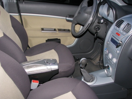

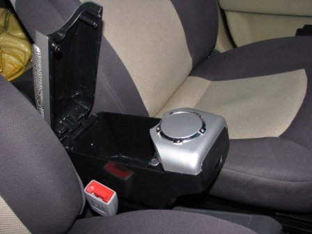

Продолжение темы подлокотников...
Уж очень захотелось мне такую штуку в машину.
Поехал на авторынок. Около полуторачаса ходил в поисках но понял что толку никакого - все подлокотники в БЦ одинаковые, и ничего стильного и креативного мне не найти. исходя из имеющихся в наличии выбрал вот такой (фоты ниже).
Плюсы:
- легко устанавливать (45 минут)
- не большая стоимость (90 грн)
- довольно вместительный, есть еще маленькая шухлядка + подставка для стакана для задних пассажиров.
- идеален по ширине для нашей машинки.
- типа крокодилья кожа меня не впечатлила, но довольно не сложно сменить ее на любую другую ткань.
Минусы:
Не отбрасывается вверх - не совсем удобно ставить машину на ручник.

У меня тоже такой только содрали с меня 115гр.ты седенья снимал?

Где у вас такие цены у нас эти подлакотники 150 грн

сидения не снимал. снял только пластиковую обшивку между сидениями. Собссна к ней и прикрепил на 4-х болтах.
Цены у нас такие, хорошие. Только вот выбор подлокотников не густой)))))
А такого же плана есть широкие, то те по 140-150 грн.

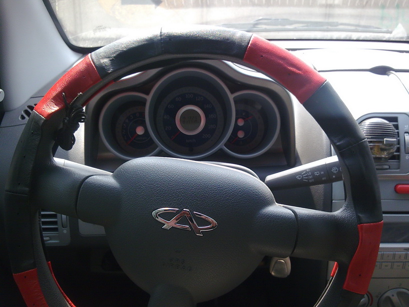

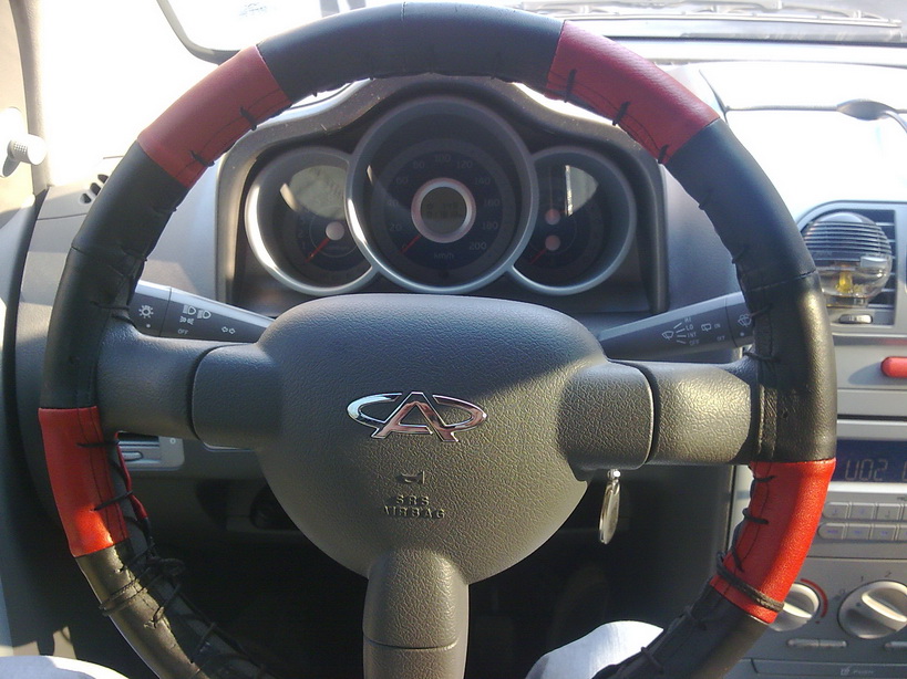

На солнце постоянно грелась железная полоска на руле, пришлось одеть кожух. 8-)
Суб травня 23, 2009 11:36 ICQ
Повідомлення Re: улучшение салона Кимо
Ну а как тебе самому. Нравится, или просто удобно? Я постоянно обжигаюсь об эту полоску руля, но не очень нравится на руле иномарки всякие припарки!.
Суб травня 23, 2009 21:16
Повідомлень: 220
Нравится или нет, сложно сказать :? , обтягивал я по-быстрому, получилось, как мне кажется не очень, сейчас можно было бы и перетянуть так времени не хватает (или неохота :eek: ). А вот на счет удобности это да, очень удобно :idea: , хоть за руль можно нормально держаться не так как раньше двумя пальчиками и тока за пластмассу. Так что мое мнение удобство прежде всего иначе никакого удовольствия от езды. (покупал за 95 грн) 8-)

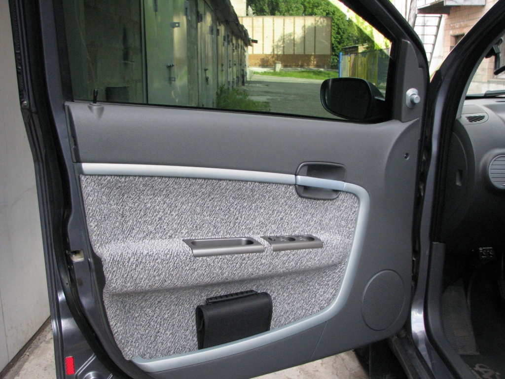

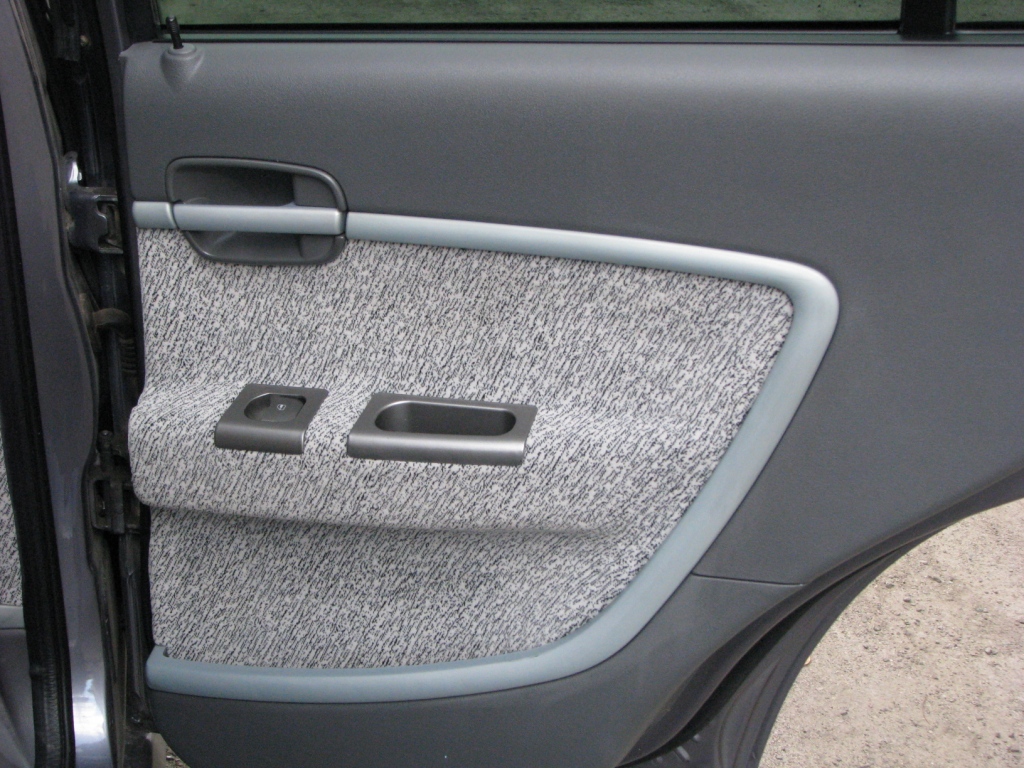

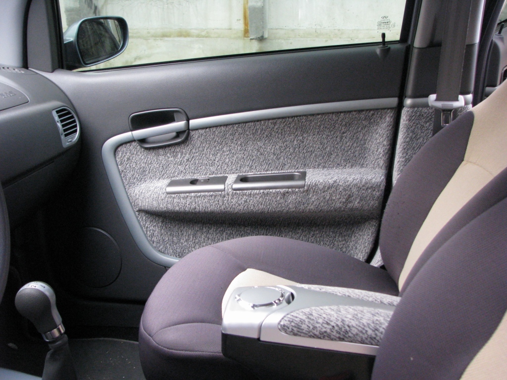

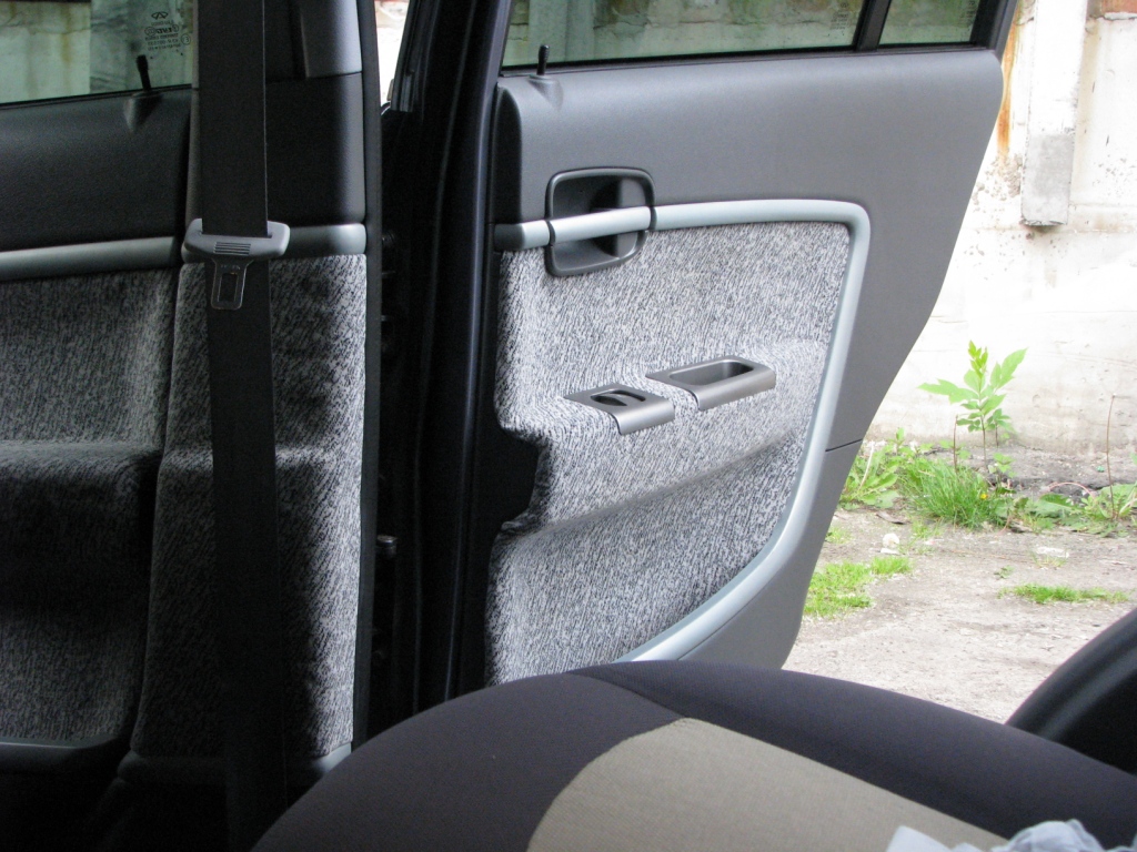

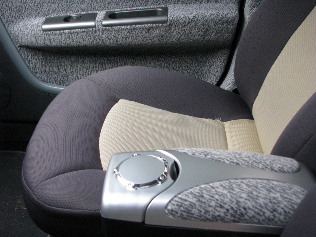

Решил сменить оббивку салона моего Кимолета.
Нача пока с карт дверей и стоек. Также убрал пошловатую крокодилью кожу с подлокотника (его фото на несколько постов выше).
интересные моменты и заметки:
- ткань на поролоне, моющаяся, выдерживает даже 647 растворитель, почти не горит. Взял 1,8*1,5 м. (осталось еще на одну большую карту).
- клей Найрит (польский). Банка 800 мл - 45 грн. Не хватило буквально 100 грамм.
- клеил на карту. старую оббивку сорвал (она послужила как пример для раскройки). Из неприятного - старый поролон остался на карте, с тканью снялся только на стойках. пришлось брать электродрель и металлическую щетку-насадку для снятия и чистки.
- делать все лучше вдвоем. Выходит намного быстрее, да и клей нужно наносить на 2 поверхности и после нанесения нужно склеивать через 15-30 секунд.
- на все про все ушло примерно 8-9 часов.
- ткань поразила меня своей эластичностью. Очень просто и удобно было работать с ней)))
По деньгам - 150 грн - ткань + клей + 2 кисточки.
Фотоотчет ниже.

Обалдеть! Круто. :-P А где брал ткань с поролоном?

Ткань брал в магазине "Все для взуття" в родной Белой Церкви.
Там тканей было всего 10-ти разных окрасов. Этот понравился больше всего.
Ткань эта ИМЕННО для оббивки салона и перетяжки сидений.
69 грн погонный метр вроде.
