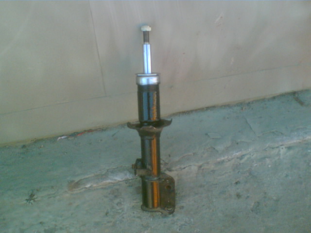

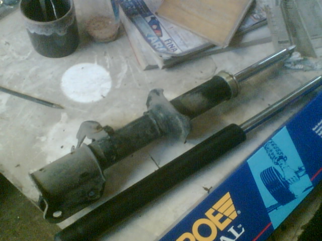

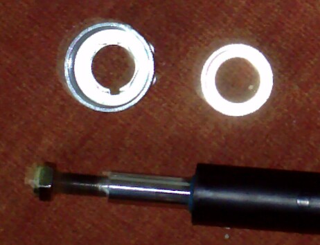

Начнем с похода в маазин. Покупаем картридж для гольф-2. Почему гольф-2? 1)Подходят по размеру, минимум переделок. 2)Подходят по весу(вес гольфа 837-1057кг) ВАЖНО-диаметр картриджа не должен превышать 38мм. (внутренний диаметр стойки 39,5мм. Сам пробовал только два типа. Monroe MR873 и KYB664014. Колосальная разница в певедении машины. Других не пробовал, поэтому рекомендовать не могу. В комплекте к картриджу идут гайка и втулка. Берем гайку, идем к токарю. Заказываем 2 горловины высота 100мм, внутренний диаметр 45мм, наружный диаметр произвольный (у меня 50мм). шаг резьбы не знаю, токарь сам делал по гайке. Еще понядобятся: 2пружинные стяжки, накидные ключи на 18, 13, 10. Головка на 22, шестигранник на 6, газовый ключ. Болгарка или ножовка по металлу. Круглый напильник или сверло на 14. Пока все, об остальном позже.

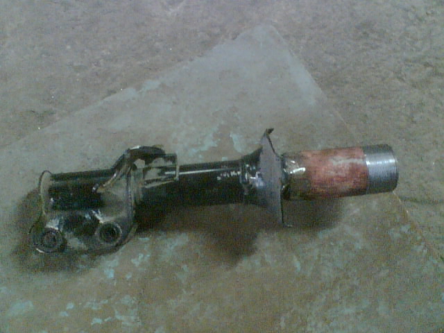

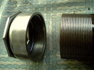

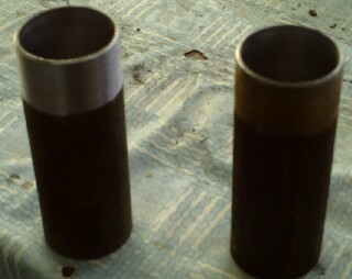

Сначала токарь пытался такую трубу найти, но таких "буржуйских", как он сказал, размеров-нет. Поэтому взял кругляк 50мм и выточил изнутри. Толщина стенки получилась 2,5мм, как и у стойки. Размеры могут отличаться, поэтому советую прежде замерить диаметр стойки. У меня 45мм. За работу я отдал 200р. за обе трубы. По поводу картриджей: я так понял это типоразмер такой. В магазине хотел взять подешевле, предложили АЛ-КО, диаметр 40мм, не подходит. Тогда взял сначала монро, потом таки остановился на каяб. Хочу предупредить-ход штока больше чем у кимошной оригинальной стойки на 4см. Собственно изза этого сразу не отписывался, были опасения, что сайлентблоки вывернет. Проехал 800км-никаких аномалий не обнаружил. Небольшие сложности при установке, но если руки на месте, то не страшно. Может даже лучше-увеличенный ход стойки. По крайней мере пробоев не было. "полицейские" на ура пролетает. Раньше при 30 пробивало, сейчас при 60 хоть бы что. Разница между монро и каяб. Ничего не советую, просто описываю ощущения. Монро-для тихой и комфортной езды. Мелкие неровности и даже крупные кочки вообще не замечает. Машина едет мягко покачиваясь, очень комфортно. Минус-на трассе слишком уж покачивает, не для экстремалов, только для города с дорогами средней паршивости. Каяб масло, класс премиум-вот где зверюга. Да, трясет немного на скорости 20-30. После 40 все проходит (после переобувки вообще класс). Но настоящий характер просыпается после 80. Кимоша впервые показала острые зубки. "Стиральная доска" заметна лишь легкой вибрацией на руле. Авто не трясет, машина словно летит над дорогой. Очень устойчива при резком вхождении в поворот. Небольшой крен появляется при затяжном повороте метров на 100 Торможение-не клюет носом, короче сказка.

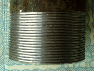

И конкретней про резьбу на трубе..Длина, шаг.С толщиной стенки 2,5 мм. - интересно именно резьба. Сильно мало металла остается.

1)метод-сварка. Цель-настойке резьбу не нарежешь. 2)пробовал монро и каяб, предпочел каяб. 3)все сам, кроме услуг токаря и сварщика. 4)развал не делал-нет необходимости. Резьбу делал токарь по гайке, которая в комплекте с картриджем.
Сер квітня 08, 2009 16:15 ICQ

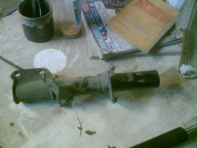

Внизу картридж никак не соединяется, дно стойки вогнутое, дно картриджа выпуклое. Картридж тупо упирается в дно и сидит мертво и по центру. На картридже резьбу не переделываем. Растачиваем либо рассверливаем опорную чашку до 14мм.

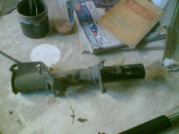

В общем так. У нас на руках картридж с гайкой и втулкой, горловина. Начнем с правой стойки, ее легче снять. Инструмент: 2 стяжки, газовый ключ, кимошный баллонник, ключи 18х2, 15, 13, 10. Круглый напильник. Головка на 22, шестигранник на 6. Поднимаем машину, снимаем колесо, ставим под тормозной диск деревянынй чурбачек. Опускаем машину, амморт должен сжаться. Откручиваем ключем на 15 яйца от стабилизатора или стабилизатор от яиц, кому как удобно. Если будет прокручиваться, между пыльником яйца и стабилизатором вставляем ключ на 13. Под капотом откручваем 3 гайки на 13 опоры стойки. Одеваем стяжки на пружины, слегка сжимаем. Ключем на 10 откручиваем провод датчика абс. Ключами на 18 откручиваем стойку от ступицы. Вытаскваем болты (2). Поднимаем машину, вынимаем чурбачек. Рукой давим на ступицу, второй рукой извлекаем стойку. Итак, у нас в руках стойка, кладем ее на землю.В опорной чашке (самая верхняя деталь у стойки) должна быть резиновая пробка, вынимаем. Кверху чашка расходится на 8 граней, зажимаем в этом месте газовым ключем. Вставляем балонник в чашку, откручиваем гайку штока аммортизатора. Снимаем опору стойки. Под ней большая дюралевая шайба, стальная шайба поменьше. Все 3 детали откладывае в сторону. Далее-опорный подшипник, чашка пружины. Кладем отдельно. Снимаем пружину, можно вместе с пыльником-отбойником. У нас в руках голая стойка. В 3-4см ниже верхнего края аммортизатора есть накатка о которой писал САМВЕЛ. Прямо под накаткой, по кругу обрезаем стойку. Не забываем про масло, оно будет выливатся пока будем резать, можно испачкаться. Теперь кульминация: держа стойку в левой руке, громко кричим <<Как я рад, как я рад, буду ездить на КАЯБ!!!>> и правой рукой тянем за шток. Внутренности легко выходят, выбрасываем этот шит. Нужно зачистить стойку от краски, чтобы сварщик не ругался. Вставляем патрон, прикидываем на сколько нужно насадить горловину так, чтобы патрон был на одном уровне с ней,делаем маркером отметку на стойке. Насаживаем горловину. Прикладываем сверху дощечку, чтобы резьбу не повредить. Молотком забиваем горловину до отметки. Должна сесть очень плотно. Вствляем патрон, корректируем если нужно. Идем к сварщику. Обвариваем горловину по кругу. Поздравляю, у нас в руках стойка многоразового использования. Подкрашиваем красокой место сварки, ну и горловину заодно. Пока сохнет краска делаем следующее. Берем опорую чашку и обе шайбы из под нее. Во всех 3 деталях есть отверстия, диаметром 12мм. В чашке отверстие с пазом. Берем круглый напильник. Короче обе шайбы и чашка должны свободно одеваться на резьбу патрона, диаметр 14мм. Пока все устал писать.

Опишу, тут хитрость нужна. Стойка получилась выше стандартной. Высота корпуса 330мм.
Чет квітня 09, 2009 12:44 ICQ
Все получается!!!Резьба 50х1,5 ;) Проехал 3км.Проеду больше отпишусь.Стойка получаеться выше родной ставили с помощью стяжек!!!
