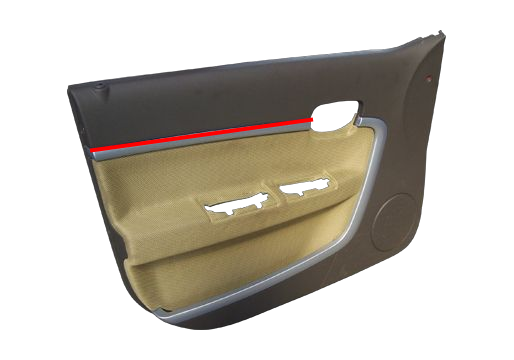

При эксплуатации Кимо мой малой столкнулся с проблемой - заклинило замок на водительской двери (независимо от положения ЦЗ "блокировка/разблокировка" - внутренняя и наружная ручка двери не выполняла своих функций)
Совместные внешние воздействия, попытки проникнуть через полости двери после снятия внутренней ручки и "кармашка" окончились неудачей. :not_i:
Проблему в виде лопнувшей пружинки механизма замка удалось решить ТОЛЬКО после снятия внешней ручки.
Вариантов выхода из данной ситуации аж 2:
    выкрутить саморезы из корпуса внутренней ручки двери и пластикового кармашка, аккуратно вскрыть декоративную накладку двери путем разрезания ножом (реноватором, лобзиком с тонким и коротким -не более 30мм полотном..) по указанной красным траектории (с последующей пайкой места реза), отжать в сторону салона нижнюю часть накладки, снять наружную ручку двери и через освободившийся проём добраться до механизма замка с возможностью его открытия и последующего ремонта/замены
    разрушить наружную ручку двери и через освободившийся проём добраться до механизма замка с возможностью его открытия и последующего ремонта/замены с обязательной заменой ручки на новую
зы я исполнил вариант 1. Теперь знаю о втором варианте :buba:
Вів березня 03, 2020 23:57 WWW

А карту из салона снять не получается? Ну если, например, водительское сидение выкинуть через задние двери, вроде места для отвертки будет достаточно?
Да будет свет...
Чет березня 05, 2020 16:03
Повідомлень: 1518
Автомобиль: Chery Kimo ГБО
Повідомлення Re: Двери, стекла, замки, уплотнители
как? если она по торцу прикручена
Чет березня 05, 2020 17:29
Таки да! Три самореза в торец двери (один сбоку, два снизу) и один в месте, перекрываемом торцом торпедо.
И в дверной проём внутрь салона декоративная накладка не пройдет ...
Чет березня 05, 2020 21:46 WWW
Повідомлень: 1518
ручка 60 грн, ее и ломать )
П'ят березня 06, 2020 22:28
Повідомлень: 2447
Звідки: Киевская область
romanck написав:
Ага, понятно. В Истаре в торец только один пластиковый пистон с винтом вставлен, остальные саморезы ВРОДЕ из салона откручиваются...
