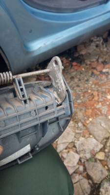

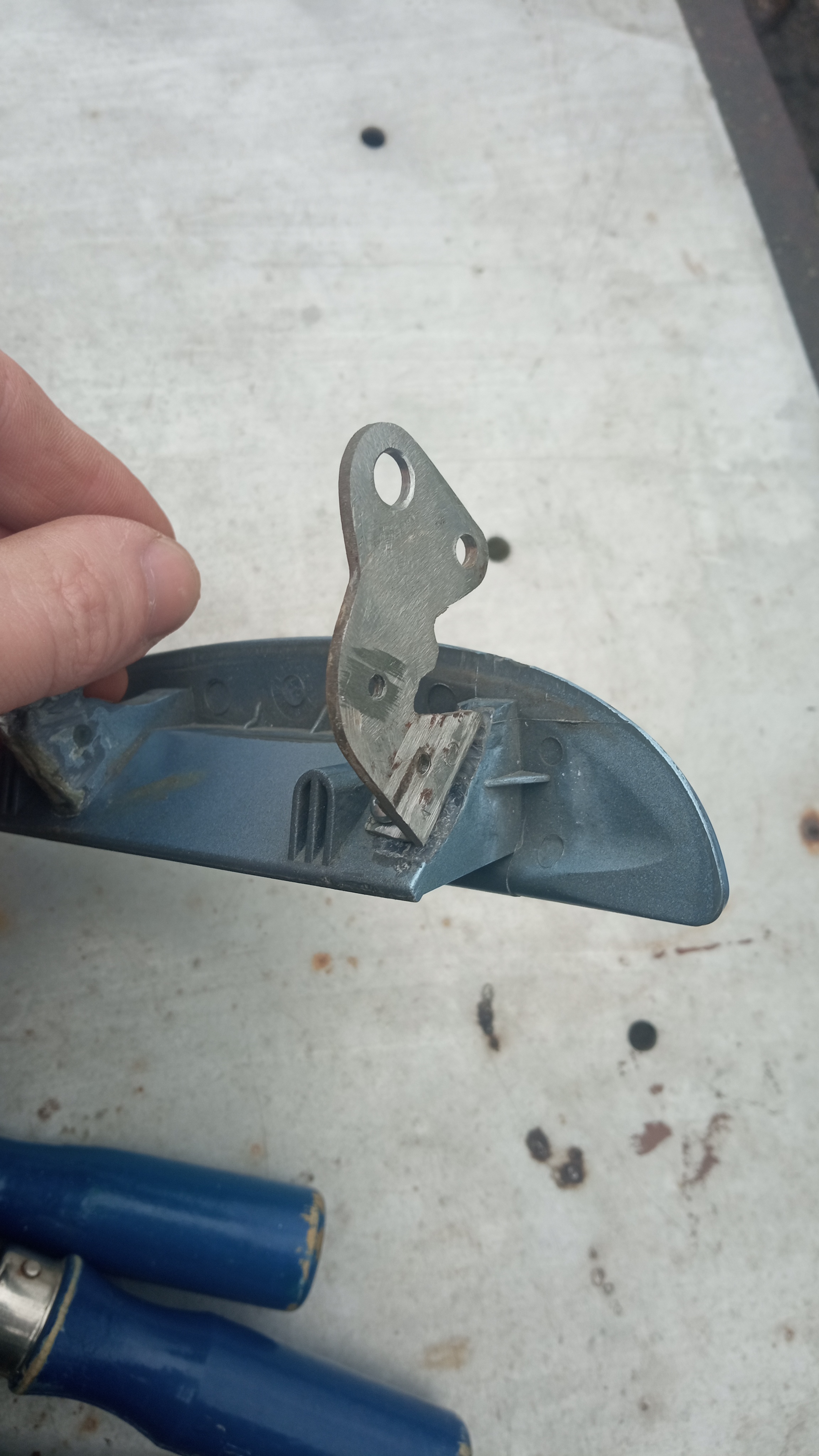

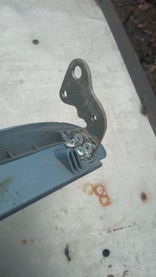

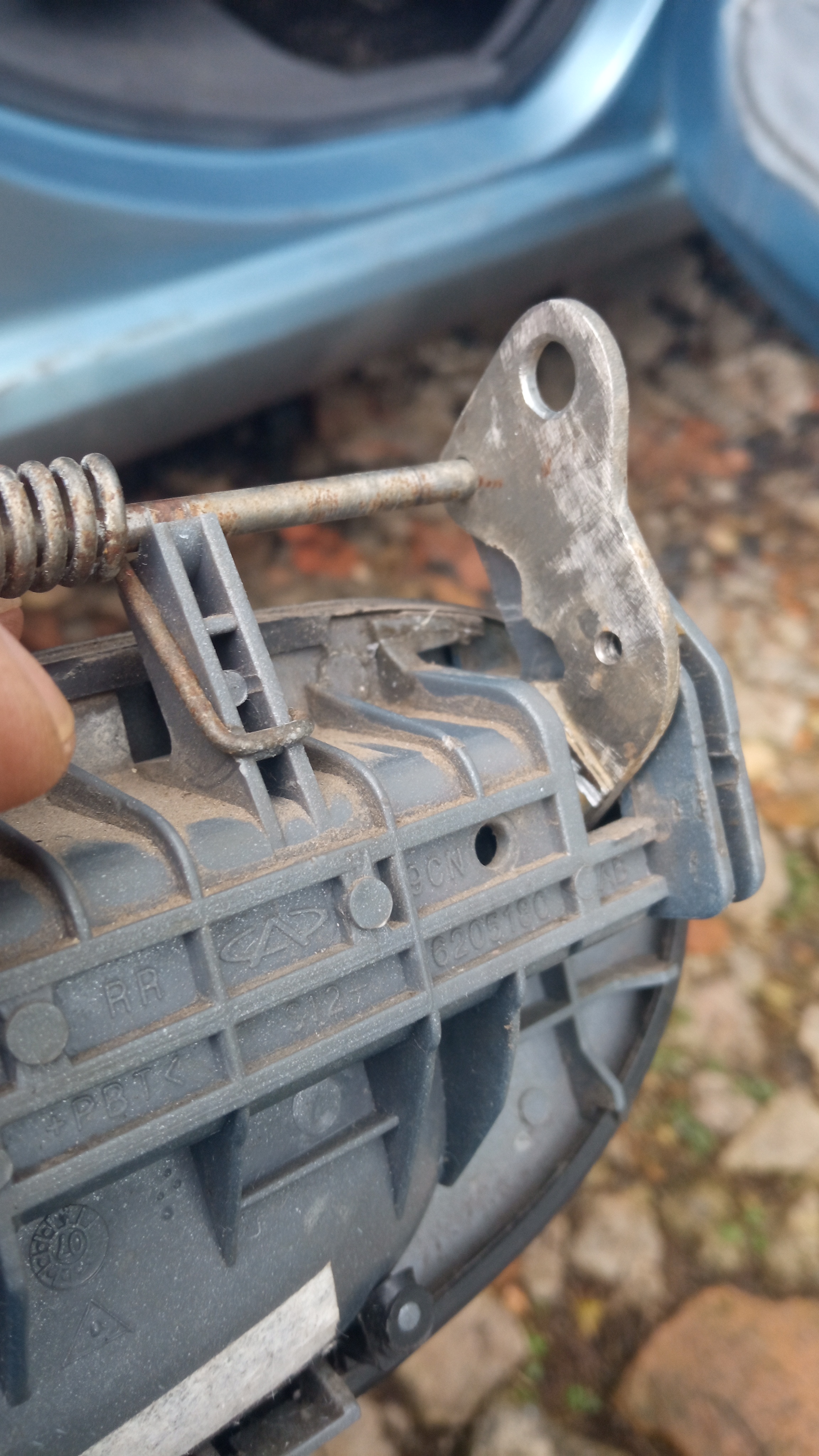

В очередной раз отламалось пластмассовое ухо на пассажирской двери. Решил раз и навсегда решить эту проблему. Не судите строго под рукой были только шуруповёрт, болгарка и собственно сами руки. Вот что получилось...
