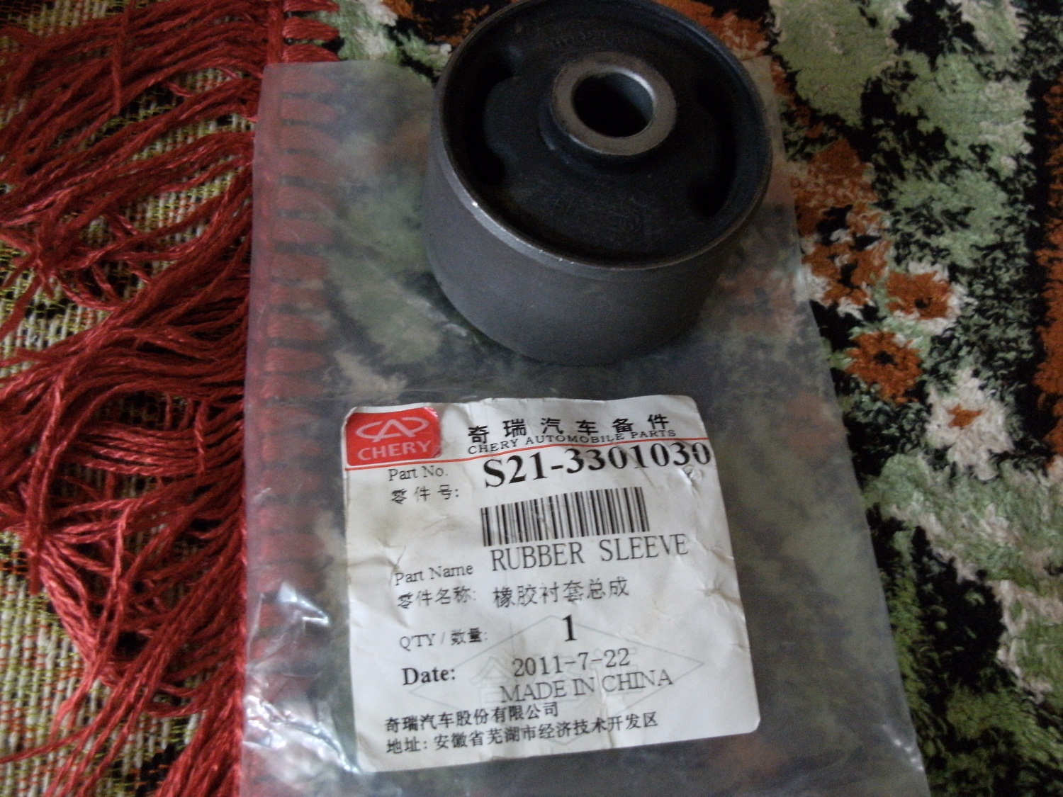

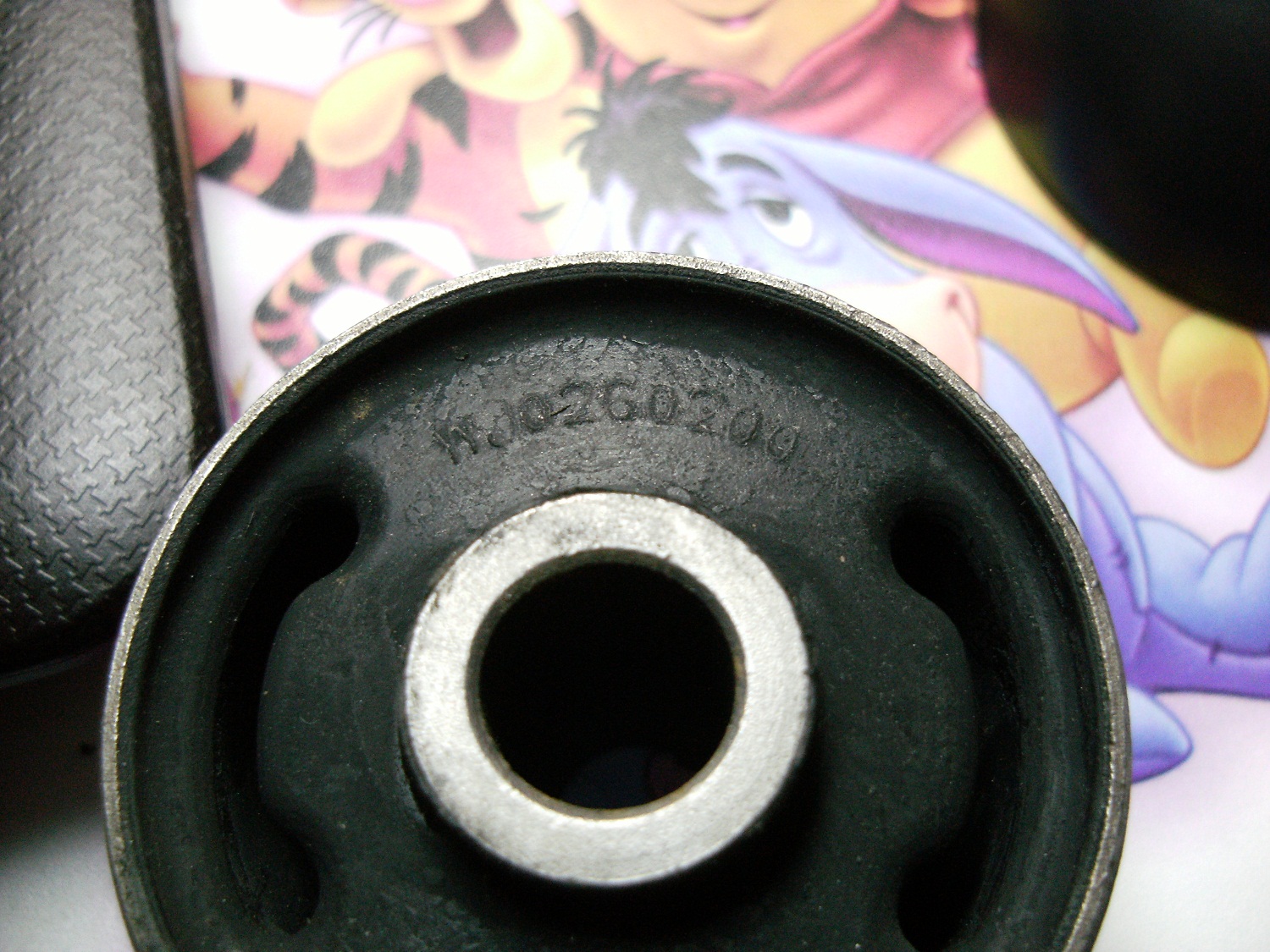

Цена сайлентов может и устроит, но не забываем, что снять, поставить рычаг + выпрессовать и запресовать каждый сайлент, в результате работа на СТО в 2-3 раза превышает стоимость сайлентов, и если сайленты окажутся Г, то помимо покупки новых- прийдется, по новой, оплачивать и работу!!
Внимание!!! не знаю как для QQ но для Кимо-Джаги и Элары, такая запчасть как сайлент блок отдельно от рычага заводом Чери не продаётся!
На потдельные, как 2-е капли воды похожие на родные сайленты я уже нарвался, и не только я, фото есть выше!
И если Эларе повезло с Лансеровской ходовкой, а QQ с матизовской, то Кима-Джаги со своей неповторимой ходовкой!!
пы. сы. Наши сайлентблоки состоят из внешней стальной оболочки, внутренней стальной втулки и резины залитой между ними, под давлением!!!
И выпрессовываются они целиком, как на фотках выше, и S21-3301040 не исключение, а то что мы тут чисто резинки выкавыриваем, ето не замена сайлентвлока а по сути его ремонт! Только резину мы не заливаем, а раздавливаем стальной втулкой большего диеметра!!
