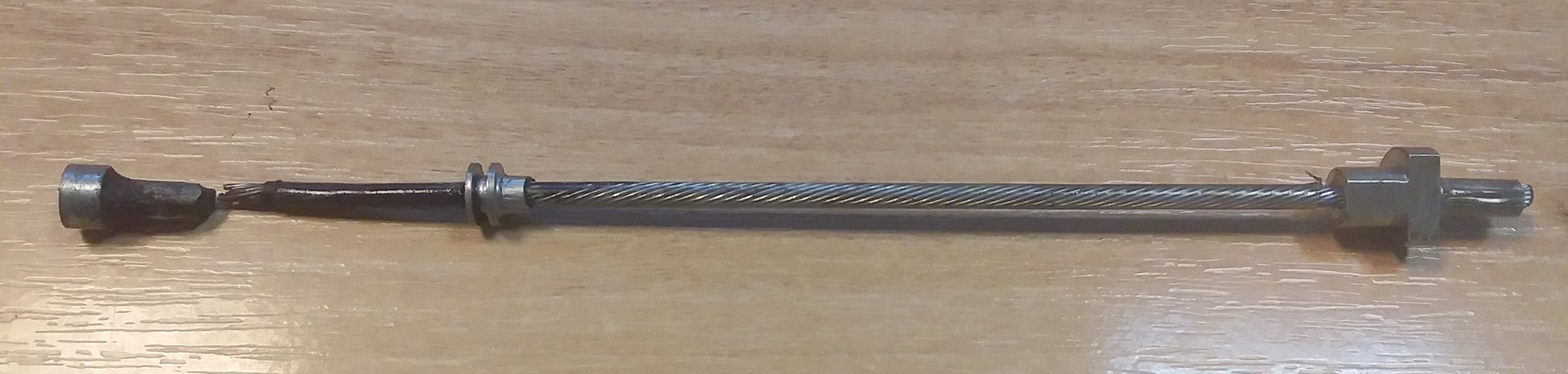

Всем привет из Одессы! Расскажу о ремонте привода сцепления РКПП Чери Кимо 2011 г, пробег 68000км. Я не первый хазяин.
Итак, ни с того, ни с сего выбила коробка на нейтралку и включать передачи в т.ч. заднюю отказывается. Чувствую, что под капотом что-то пытается включится, но потом появляется писк и значок ошибки по коробке. Будучи на нейтралке отбуксировал на СТО, машина там простояла 5 раб.д.
Причина поломки: внутри привода сцепления развалился тросик, который тянет вилку. И как видите развалился на конце, то ли заводской брак, то ли неправильная регулировка (это мое мнение). На СТО ответили просто "Та многие на это жалуются..."
Ремонт оказался долгим т.к. отдельно купить такой тросик невозможно, как вариант купить новый весь привод за 400 у.е, дороговато. Или купить б.у. привод и вытащить из него тросик, или же создать дубликат, чем на СТО и занялись. Подобрали тросик, а токарь выточил маленькие втулочки, как на фото, их обжали на тросике и запчасть готова.
Вот такой вот сюрприз на 150 у.е. Пока езжу.

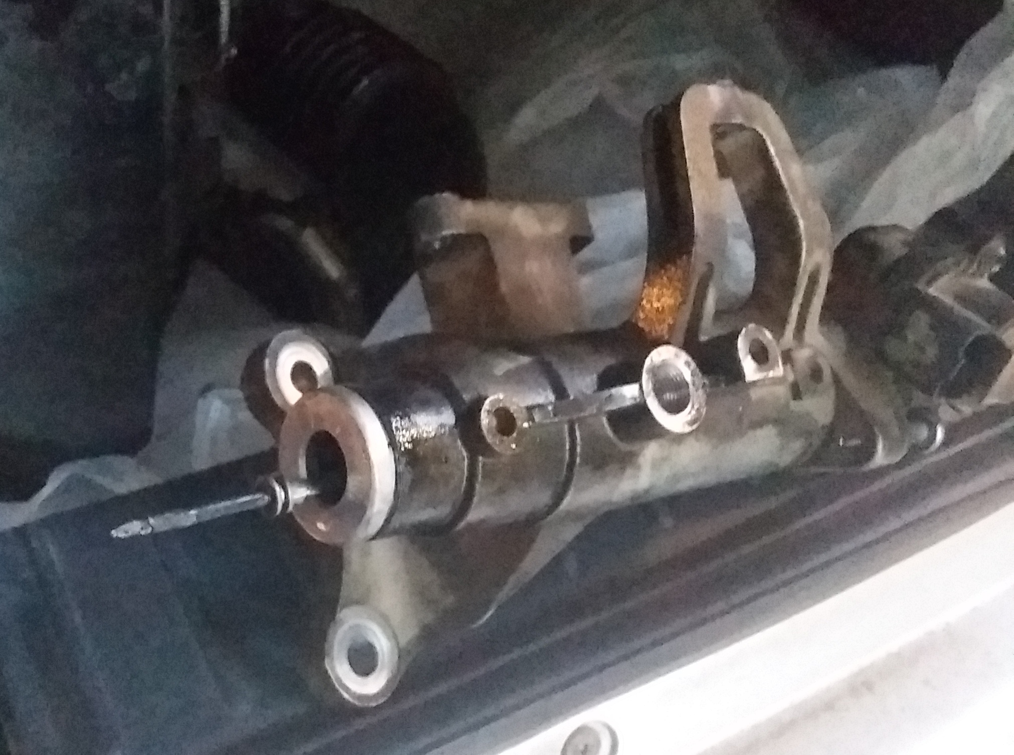

Итак 71000 пробег, в продолжение своих проблем с приводом сцепления добавлю следующее - все, приплыли :angry: , он вышел из строя. Начал перепускать жидкость через манжетки и прокладки т.е. насос нагоняет давление с интервалом 4-5 сек(работа его слышна эдакое жужжание), а до того интервал мог составлять около 1 минуты. Получается работает под нагрузкой. Короче снова на СТО. Вариант с поиском и установкой ремкомплекта ст-тью около 100$ не радует + по жигулевскому опыту знаю, ремкомплект это лишь отсрочка перед обязательной заменой, в приводе уже выработка. Поэтому купил новый привод, как я и боялся стоит 400$. Знал бы прикуп - купил бы привод тогда, когда тросик оборвался... :( От така фигня малята....
Пон лютого 10, 2020 9:54
З нами з: П'ят серпня 23, 2019 9:02
Повідомлень: 6
Повідомлення Re: Коробка-робот
Как продолжение, хочу сказать, что привод оказался дороже - 600$ и его не было в Украине, короче дорого и долго ждал. Сразу после этой замены вдруг вылезла ошибка (оранжевая шестерня) по потере давления в самом Роботе РКПП, мне сказали ехать к официалам на адаптацию.
А теперь самое интересное: официалы - слили и залили новое масло, но адаптация не проходила. Прокачали еще разок и пипец авто само уже и на 2 не переключается (приехал к ним на своем ходу с ошибкой). Их вердикт менять РОБОТ на новый (нас екундочку его цена 1360$) - ремонтом не занимаются, ведь это китаец, мол бесполезно. Плюнул на них. И обратился на СТО по ремонту АКПП (которые не брезгуют китайцами). Разобрали посмотрели всё гуд, кроме "накопителя" (создает давление внутри Робота, чтоб выполнялось переключение передач). Пришлось купить новый 250$ ,кстати запчасть была в Украине.
Все работает, переключаются передачи хорошо, даже показалось, как-то мягче, четче, без пинков...
Вывод посылать "умных" официалов. Ведь почти все подлежит ремонту, надо только рукава закатать и не полениться.
