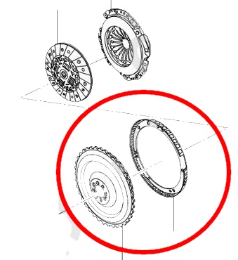

При замене диска и (или) корзины сцепления ДО отделения корзины сцепления от маховика настойчиво рекомендую пометить точное расположение (относительно маховика) индукционного кольца ДКПВ (473H-1005114) с помощью маркера или краски.
При неправильной установке диска - запуск двигателя невозможен!

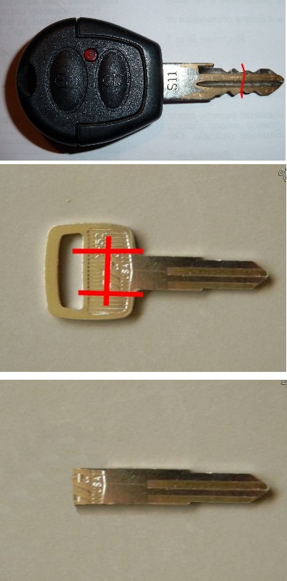

Из-за собственного разгильдяйства переломал один из ключей от авто (открывал пенный напиток).
По второму - целому ключу заказал простецкий дубликат (по заверению мастера, заготовка ключа - для кадета).
Цена вопроса - 100 грн.
Обломок ключа без особых проблем извлекается из корпуса с помощью нагрева.
Отсёк от заготовки лишнее и впаял полученное изделие взамен поломанного ключа в корпус брелка.
* Для пояснения использованы не оригинальные изображения

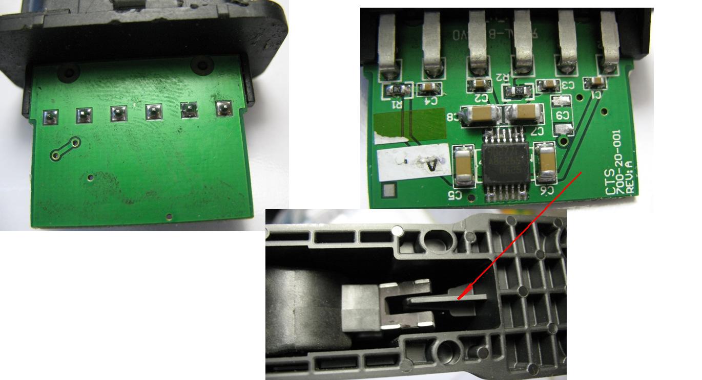

устройство электронной педали газа

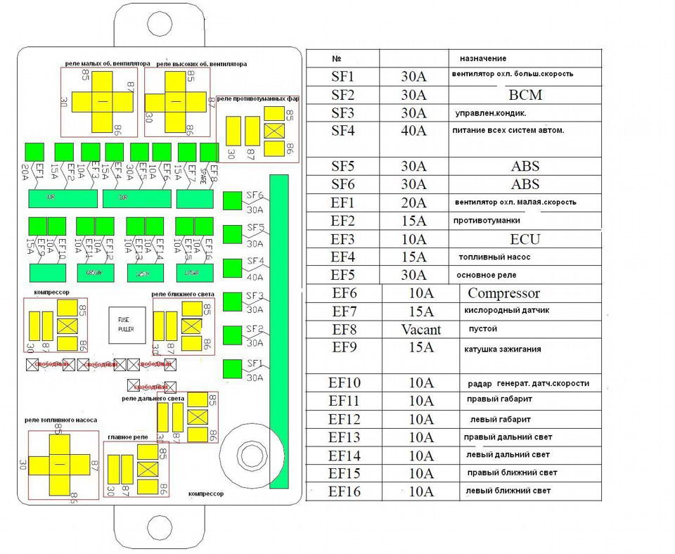

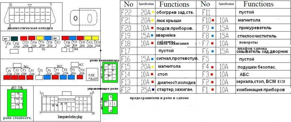

Схема предохранителей Chery Kimo A113 в салоне и под капотом:

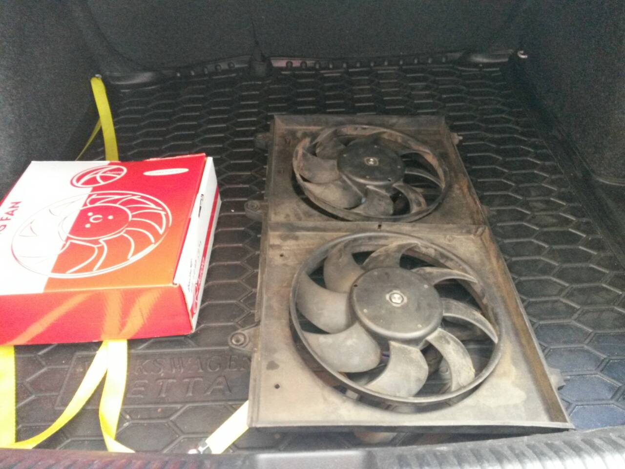

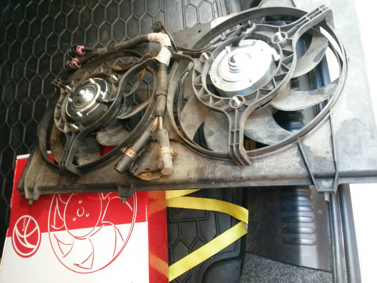

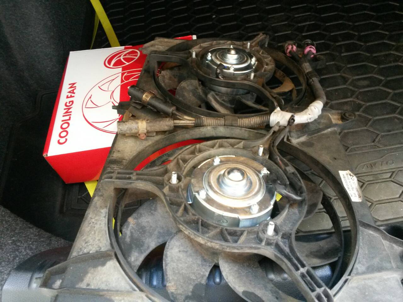

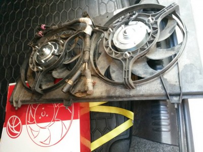

Случилось у меня- сгорели двигателя вентиляторов охлаждения радиатора. В продаже нашел от 1300, но потом там не оказалось в наличии до 1750 в сборе- решил установкой жигулевских- 1100+ немного секса.

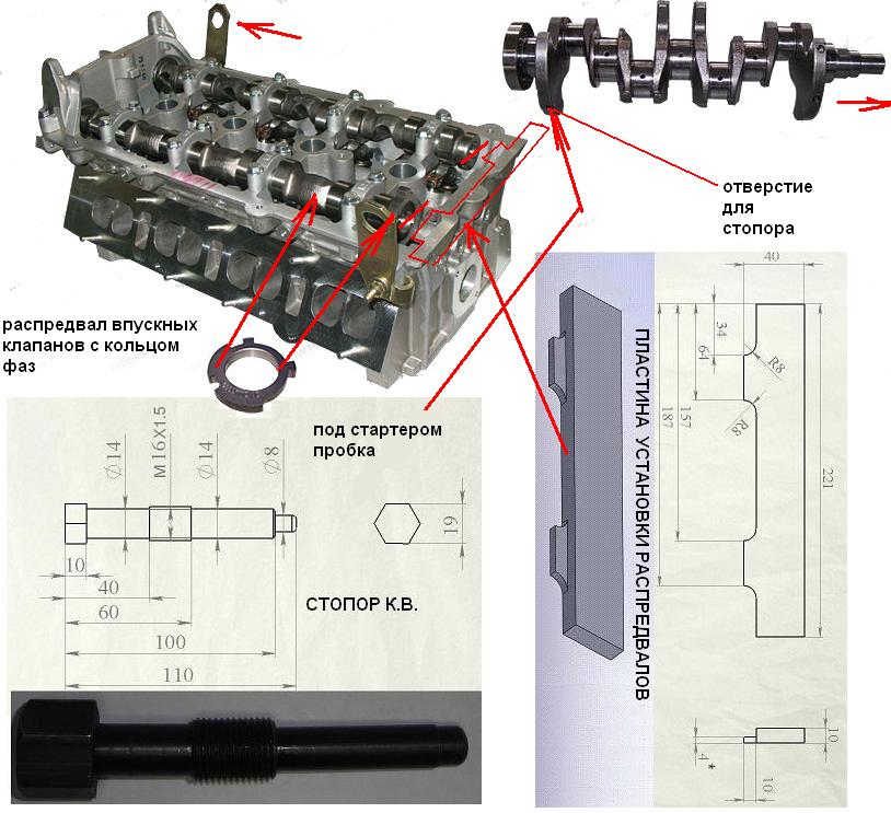

набор для блокировки валов, чертеж
