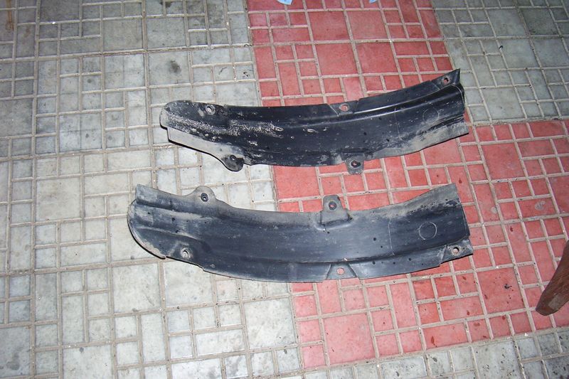

У кого есть ненужный задний левый штатный подкрылок? Ремонтнички на СТО (мать их) найти не могут...

Спасибо всем кто откликнулся (то есть никому). Неужели все кто ставил полные подкрылки, штатные при этом не снимали? Или как? Ну короче... купил полные подкрылки (набор), теперь, если кому-то надо будет, штатные смогу отдать (три штуки)...
Чет квітня 22, 2010 10:17 WWW
Повідомлення Re: Подкрыльники, брызговики
Да ты прав, на задних арках практически ни кто не снимает родные, а вот передние снимают, но при этом от родных отрезают переднюю часть и прикручивают крепления к плосмасовой полузащите под бампером.

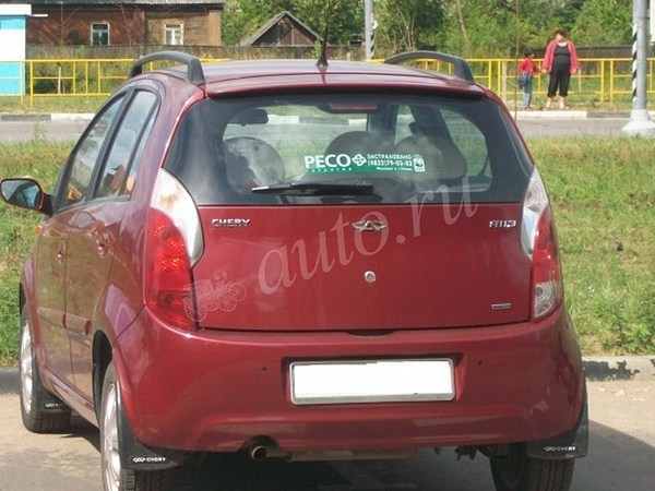

может кто подскажет, я где-то на форуме видел фотку с брызговиками с эмблемой чери, но сейчас не могу найти. если можно то и координаты продавца таких брызговиков

Интересно, получается, что на Кимо уже есть "родные" брызговики в продаже…
Что это за брызговики, никто не в курсе?

*DS* написав:
Мне тож интересно. Если кто знает, поделитесь пжлста)
Давно ищу родные. "Типа Спарко" из желтого линолеума не оч хоцца вешать :oops:

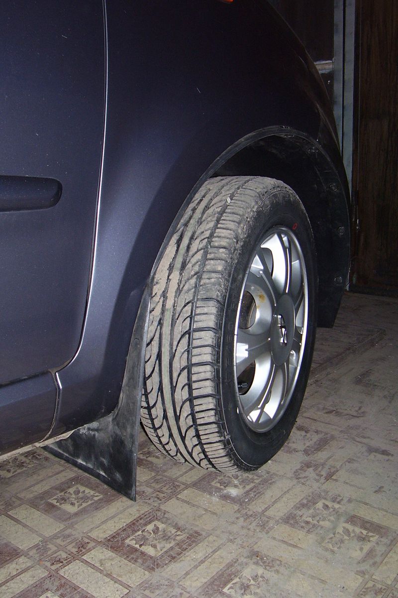

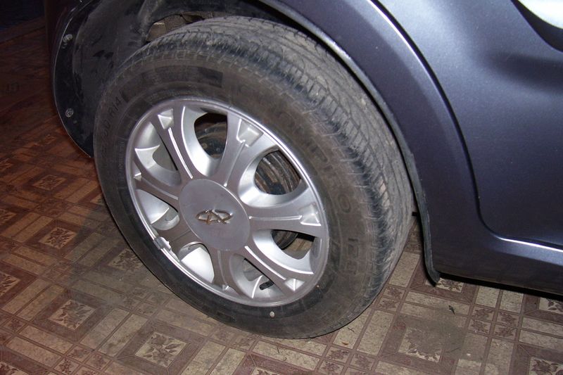

Давно уже купил подкрылки у продавца chery, но все не хватало времени, а в выходные наконец собрался ставить. Отчитываюсь поставил успешно. Отмечу:
1 – в качестве рекламы продавцу – доволен как оперативно выполнен заказ
2 – все стало по размерам отлично и ножом ничего не пришлось дорабатывать
3 – хорошо придумано – передние идут с небольшим брызговичком, дополнительно брызговик ставить нет необходимости.
4 – первый раз снимал колеса, признаюсь гайки затянуты были фанатично. Еле открутил, даже WD40 употреблял сначала.
5 – при установке воспользовался рекомендациями с форума, а именно:
Разметку отверстий на новых передних подкрылках делал, сняв старые и закрепив струбцинами на них новые. Передние родные подкрылки обрезал оставив только переднюю их часть – поверх них поставил новые. Старые нужны иначе под бампером будет большая щель.Установку сделал на снятые родные пластиковые клипсы, дополнительно прижав парой саморезов боковую часть (на авось надеясь что никуда саморезом не попаду). С передними пришлось повозиться немного а вот задние ставить было очень просто, саморезами по краю арки и еще парой в боковую часть. Пару саморезов родных выкрутил и потом прикрутил в то же место встановив новые подкрылки.
Обратил внимание в процессе что места для отверстий в подкрылках намечены, однако они не все попадают как надо, я бы на них не рассчитывал.
Покупал если не изменяет память за 200 грн, рекомендую. Если бы китайцы на новые машины ставили такие было б отлично.
