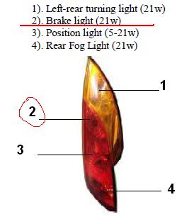

Сегодня обнаружил что задние стоп-сигналы не горят (оба при нажатии ) горит только стоп над багажником чтобы сие значило? кто сталкивался с этим?

Меняй обе лампы, уже у кого то было такое.

в том то и дело что судя по всему(внешний осмотр) обе целые,кстати а кто то помнит какие именно лампы идут в стопаки?

P21W 12В

P21W 12В
Так это же доноконтакная лампа по ходу у нас вроде в стоп сигналах двухтактные стоят то..

Фонари негерметичны, внутри случается кондесат.
Просто напросто может патрон заржаветь.

согласен,не герметичны, ну вряд ли они одновременно оба подржавеют!

Проблема решена по ходу сгорели две лампочки в стоп сигналах..
