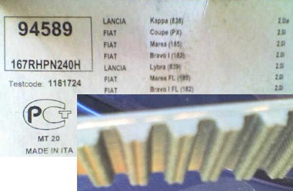

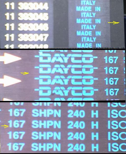

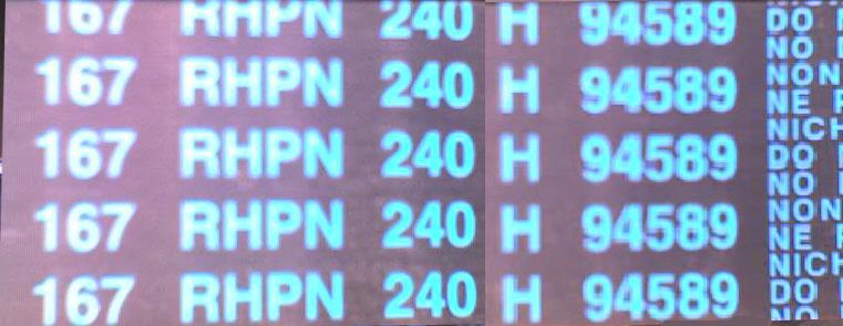

Интернет магазины стали предлагать аналог ремня грм DAYCO
167 - зубьев
24мм - ширина ремня.
Этот ремень не совместим с профилем зубьев HTD.

ACTECO написав:
167 - зубьев
А Gates 5423xs совместим?
Вів квітня 03, 2012 7:11 WWW
Повідомлення Re: Двигатель, ГРМ
Zлой написав:
достойная альтернатива?
DAYCO 167х24 на помойку.
Александр C написав:
профиль зубьев как DAYCO
Вів квітня 03, 2012 14:07
