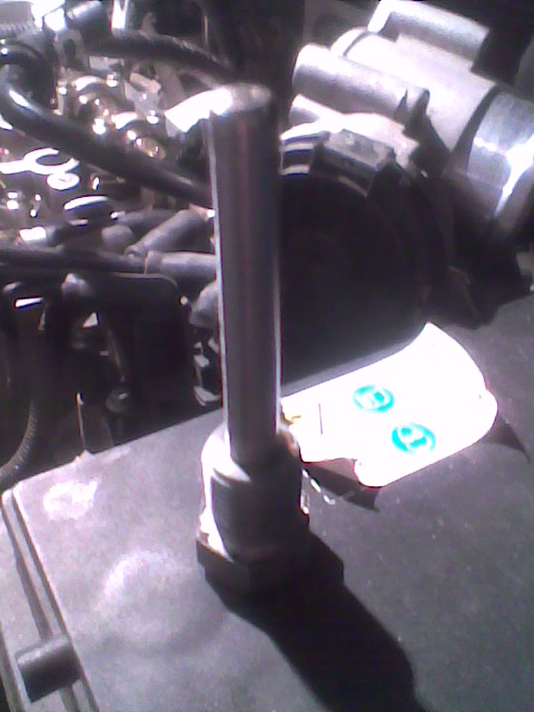

Сообщение Re: Двигатель, ГРМ
В районе стартера, на блоке имеется пробка в виде шестигранника, её выкручиваешь, а туда надо вкрутить спец приблуду, она и фиксирует колен вал, в колен вале есть отверстие, вкручиваемая приспособа стопорит колен вал заходя в это отверстие. Вот фото того приспособа, делал мне токарь. Попробуй последний болт зубилом открутить, постукивая молотком. Попробуй высверлить, больше ничего в голову не лезит.
stason98rus писал(а):
Вес форум перелопатил и меток на корпусе в раионе КВ не нашёл
когда снимешь шкив, уведешь метку небольшой паз.
паз должен быть справа и горизонтально тогда можно увидеть через вывернутую пробку под стартером
отверстие для фиксации вала. Диаметр отверстия в коленвале равен 8мм.

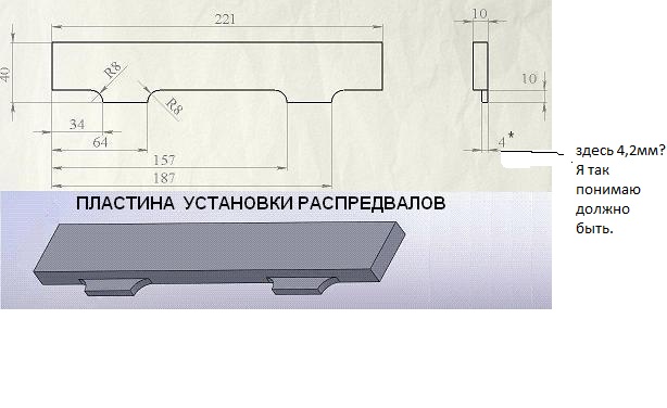

А вырез на стопоре РВ какой глубины?)))
Глубина выреза 10мм.

Спасибо,а чертёжика стопора КВ случайно нету? Буду очень признателен)))

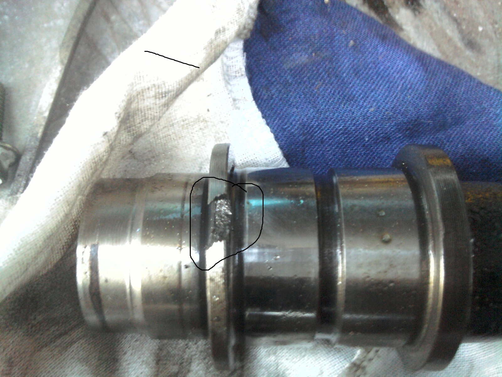

Сегодня купил РВ в ЕвроАвто по 1800 б/у от Джаги,единственное,что не понравилось на входном валу на первой шейке(которая 1 от шестерни) какой-то тёмный налёт,причём на обеих вариантах которые я смотрел с двух разных ГБЦ,а на моём старом валу такого нет... Я так предпологаю,что именно на этой шейке обеднённая смазка,то есть она самая дальняя от насоса.Вот как то так)))
http://www.chery-club.org/forums/viewtopic.php?f=29&t=6746&p=454910#p454910
сделай фото постели и крышки первой шейки распредвала.
Постель и шейка мои,а пятна на валу который я купил.
Как то так.
