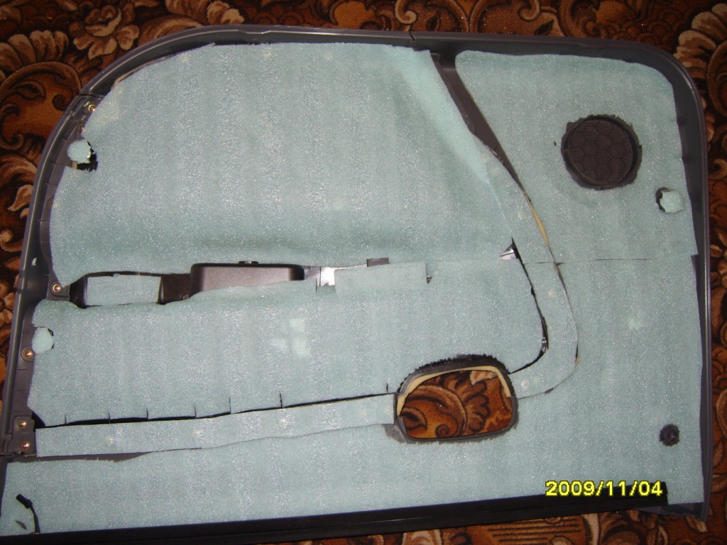

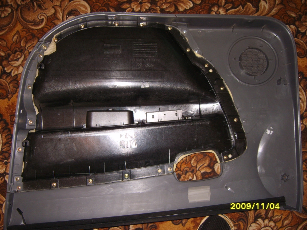

Дошли руки следать маленькую обесшумку карт дверей. Использовал 2-хсторонний скотч и утеплитель под ламинат. Эфект поразительный, даже штатная акустика стала работать лучше. Правда потом понял что ещё это начальный этап обесшумки авто, пока оставлю всю эту затею до весны и запасусь материалами и терпением побыстрее все сделать. Собственно фото:
