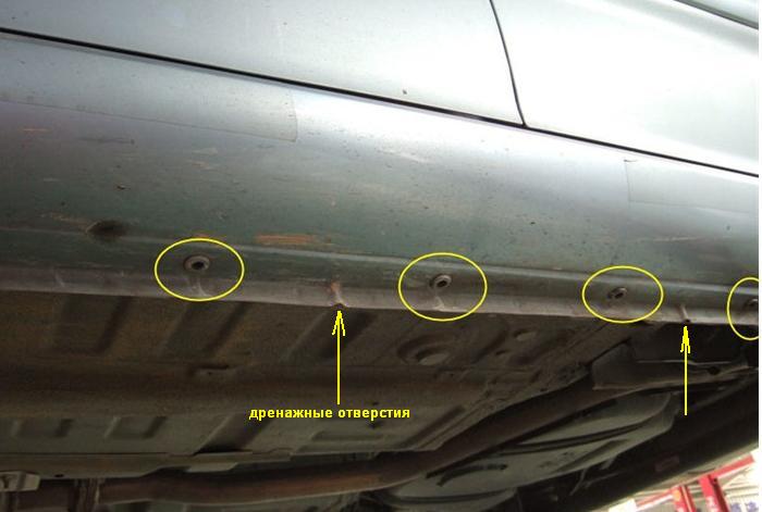

на новых кузовах стоят пробки в порогах
дренаж нужно чистить

Проверил на машинке отверстия дренажные. В двух с пассажирской стороны был паралон чёрного цвета.

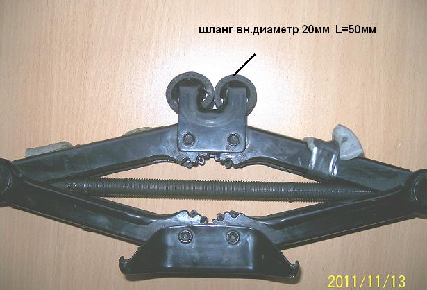

Не бит, не крашен, не варен, гаражное хранение. :-D

домкрат не царапает короб

Повідомлення Re: Проблемы с лакокрасочным покрытием и способы их решения.
нежелательно домкрат вообще упирать в пороги на наши машинки , у нас есть обозначеные в мануалах места
