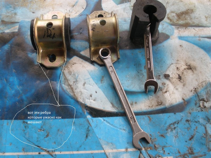

Ну вот , сегодня и я занялся заменой задних салентов. Начну со спасибо, за основную идею Мыссыку,а за дополнение к идее, Максимусу. Передние саленты живые, я их не трогал, а вот задние , парные, в хлам. Делал точно так же как Максимус, правда на первом саленте лоханулся, мало подрезал втулки и одна немного подвернулась, первый блин комом, ну , а остальные в идеале. Теперь 100т. может и много, вот 40т. я бы был доволен. Потом пошел стабилизатор, яйца, в отличии от моих, нормальные, еще поживут, втулки в принципе
тоже, но коль скоро купил серьги и втулки от 09, думаю поставлю.... Не Мыссык они не родные и даже не двоюродные. В тулить то я их втулил, а вот зажать , оказалось проблема, из-за ребер жесткости на серьге 09, подлесть каким либо ключом не возможно, да и диаметр внутренний у втулок 16мм. а у нас стабилизатор 19,5мм, у 10-ки 18мм., может от нее пойдет, но ребра жесткости на серьге 09-й надо срезать. Ну вот собственно и все, еще раз, спасибо.

Когда эти втулки меняешь стабилизатор от яиц нужно открутить. Будет значительно легче. Накидной ключик на 10 и счастье близко.

Да я та к и делал, яйца были сняты и ключик накидной, но очень маленький угол поворота ключа из-за ребер жесткости на серьге которая охватывает втулку. Может у меня эта серьга другой конструкции. ладно завтра сфоткаю это чудо, выложу. Спасибо за поздравления )).

Не все коту масленница :? У меня вроде такие же. Никто и не говорил, что будет легко :moil:

Нееееееееее, Я все таки срежу эту лобаду и попробую с 10-ки, может кака альтернатива, ну это когда родные кончатся.

VVRabit написав:
А трещеткой+"переходник"+головка не пробовали?

А там с одной строны х.. подлезешь даже самой короткой головкой, если только ключ под размер с внутренней трещоткой (но эт редкий девайс, даже на СТО)!

nalnik! А ты пробовал вооще туда залазить, не в обиду, какая там головка, да еще и трещетка? Разве что с часового инструмента.

Александр C не влезишь и этим, только накидным прямым желательно.

Александр C, я имел ввиду с этими серьгами, сродными не знаю, хотя какая разница, я то их( родные) ставил по новой и тоже прямым накидным ключом.

Я про накидной ключ с трещоткой! :wizard:
Но это оч редкий девайс. :sad:
Мне на сто меняли втулки - секаса было много - крутили обычными ключами. :(

Ну е :) :) :) ть, мастер класс показать что ли?

Посмотри на фото, там лежит ключ на 10мм.и сколько там расстояние до изгиба серьги, представь, что вокруг ключа будет механизм трещетки, он просто упрется в этот изгиб и ключ не налезет на головку болта.

Мыссык. Да не вопрос, я в тебе не сомневаюсь, я эту тему от корки до корки изучил, но не надо же руки в узел завязывать, может найдется более простой вариант, надо пробовать . Для чего же мы тут все на форуме паримся).

Ну не знаю, мне на сто на подъемнике человек поменял обе втулки за 15 мин., я сам удивился что так легко и быстро все получилось, думал без мата не обойдется. Такое ощущение было, что он уже 15 таких втулок поменял (я имею ввиду нашу машину). И это не официалы.
