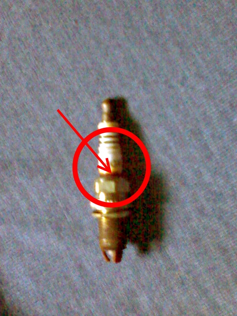

80%- свечи, 20%- бенз! У моей КИМЫ были аналогичные симптомы. Родные свечи проходили 7500, второй комплект родных ещё 8000. Поставил NGK (скорее всего палёные). Прошли 11000. Сегодня их выкрутил и охренел!!!
На керамике нагар. Заменил на BERU UTX 1 SB (UFX 79). Совсем другая картина!

на фотке плохо видно но если ореаол равномерный - скорее всего просто вода/грязь попадала в колодцы......
