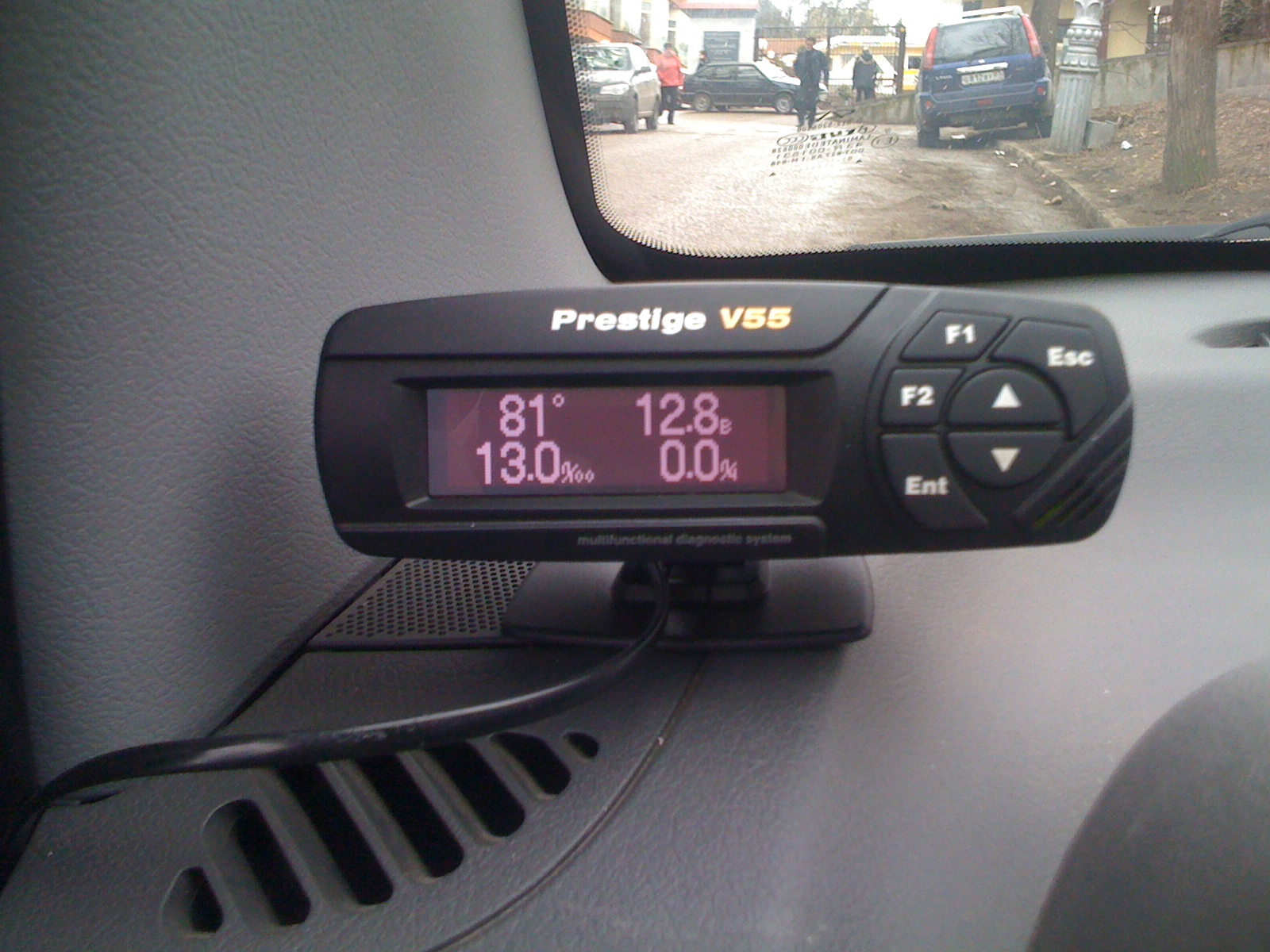

Повідомлення Re: Бортовой компьютер, коды неисправностей, ЭБУ
Вот такой БК,и я себе поставить хочу на КИМО!
nalnik написав:
во
а чем он лучше Multitronics? вот я загорелся им... и на киму и на фиат...
Пон лютого 22, 2010 17:33
Я вчера эксперементировал на КИМО мультитроникс. Цена 3200р. Показывает, грубо говоря не все опции, за эти деньги.А в принципе подходят для КИМО и ПРЕСТИЖ, и Мультитроникс. В нете всё описано подробно. я всё таке куплю престиж. А голубая подсветка во всех , настраиваемая!
Пон лютого 22, 2010 17:43
