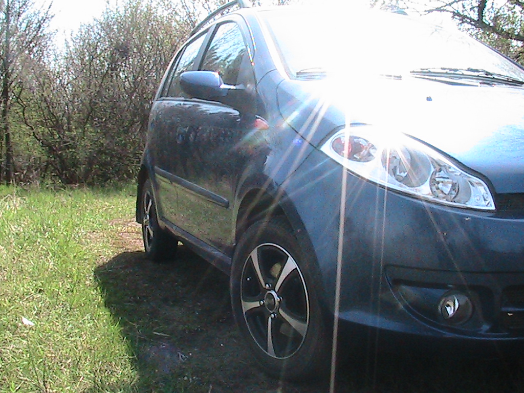

Купил диски
Комментарий к файлу: класс

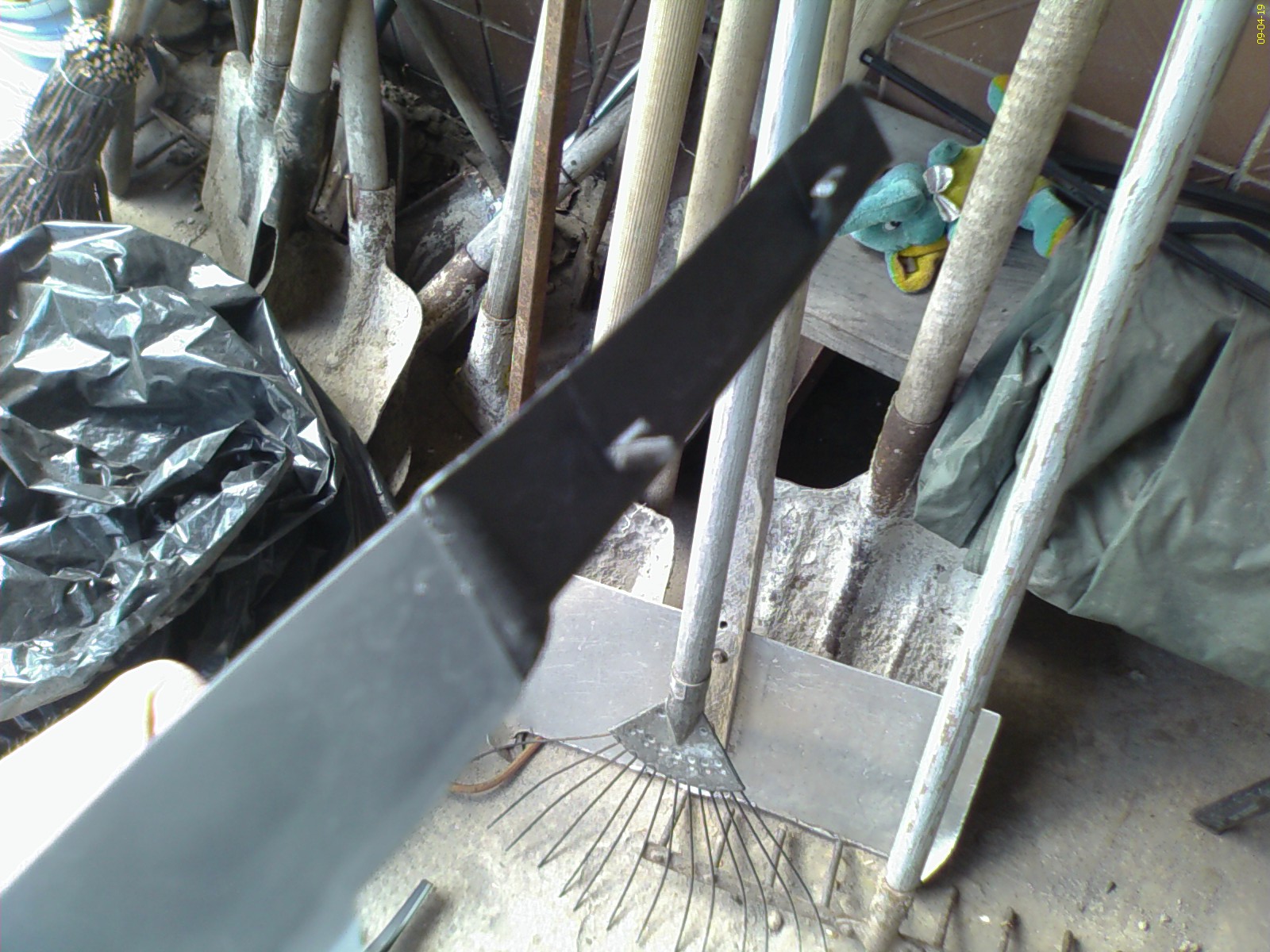

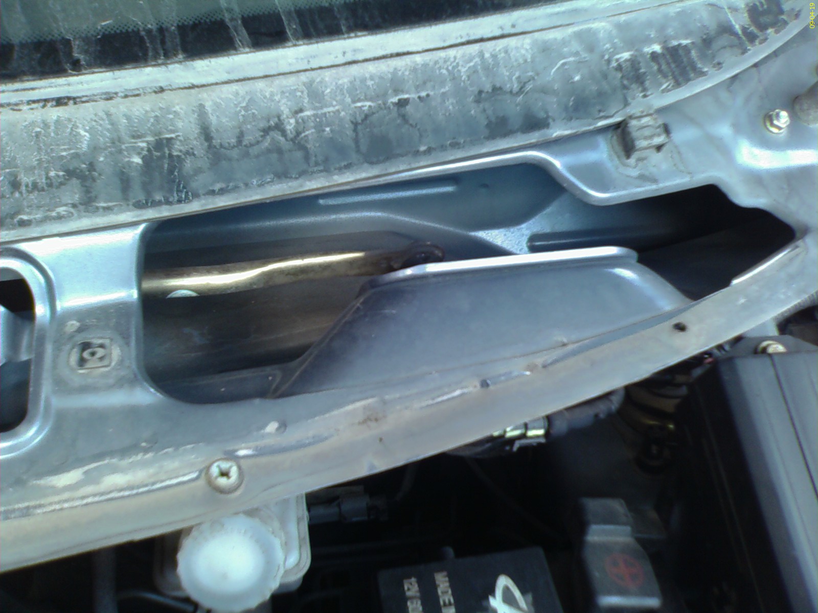

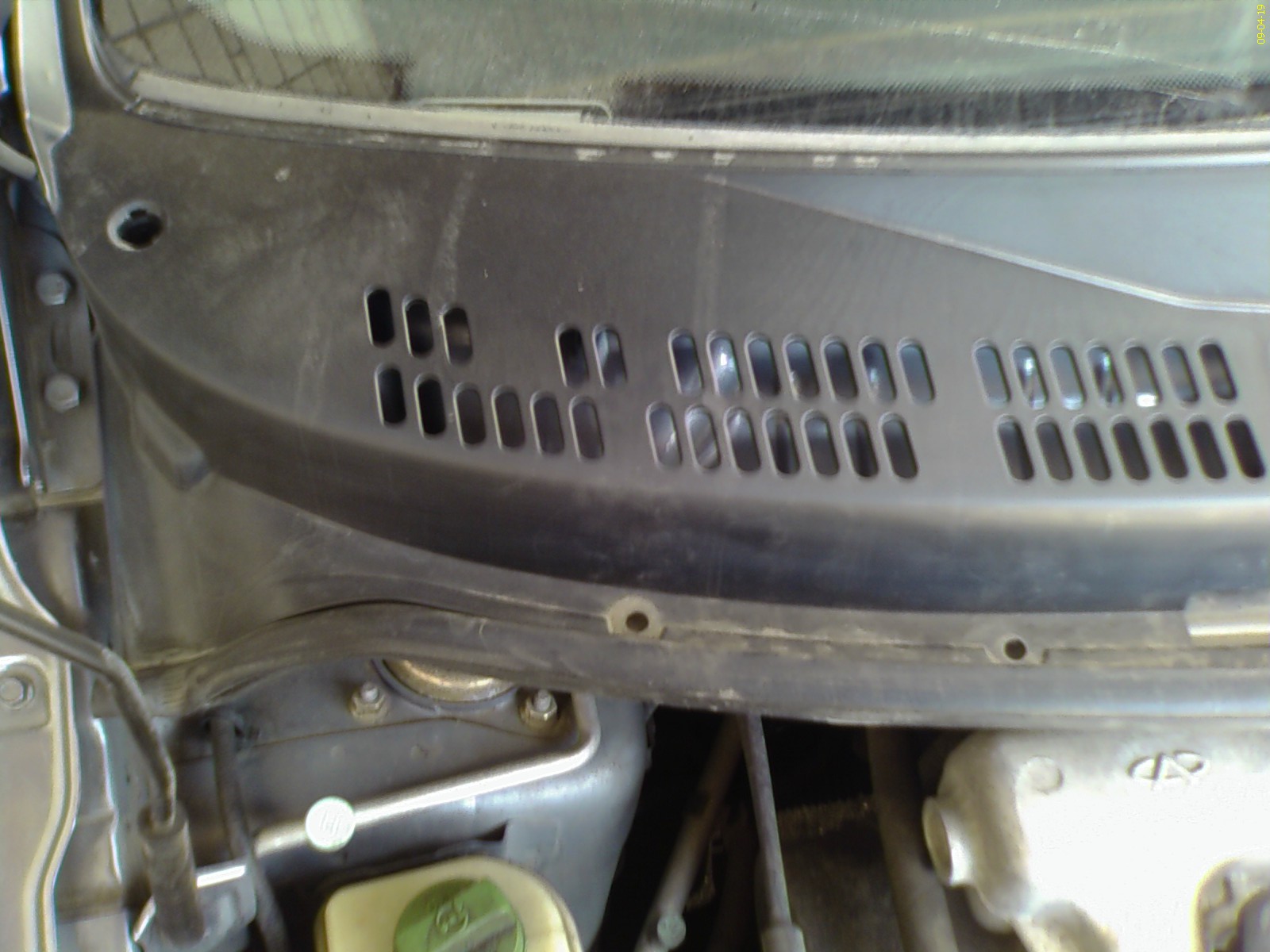

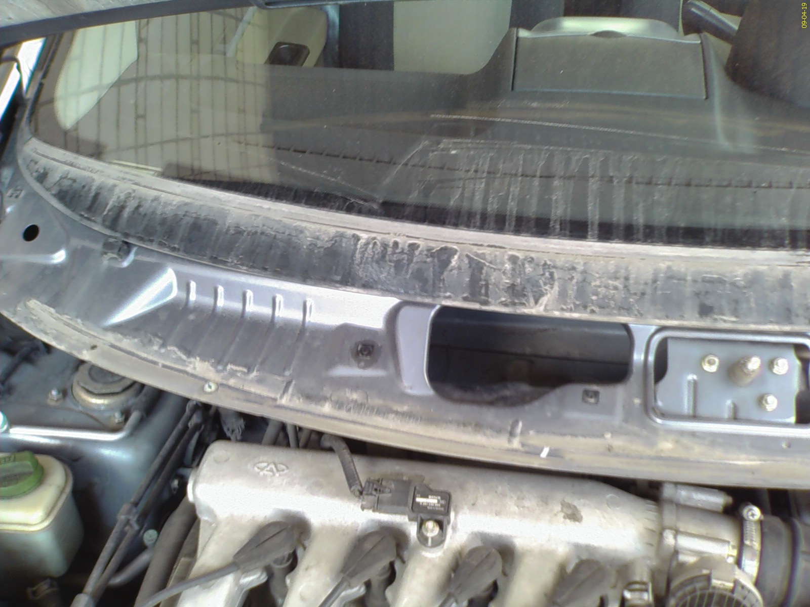

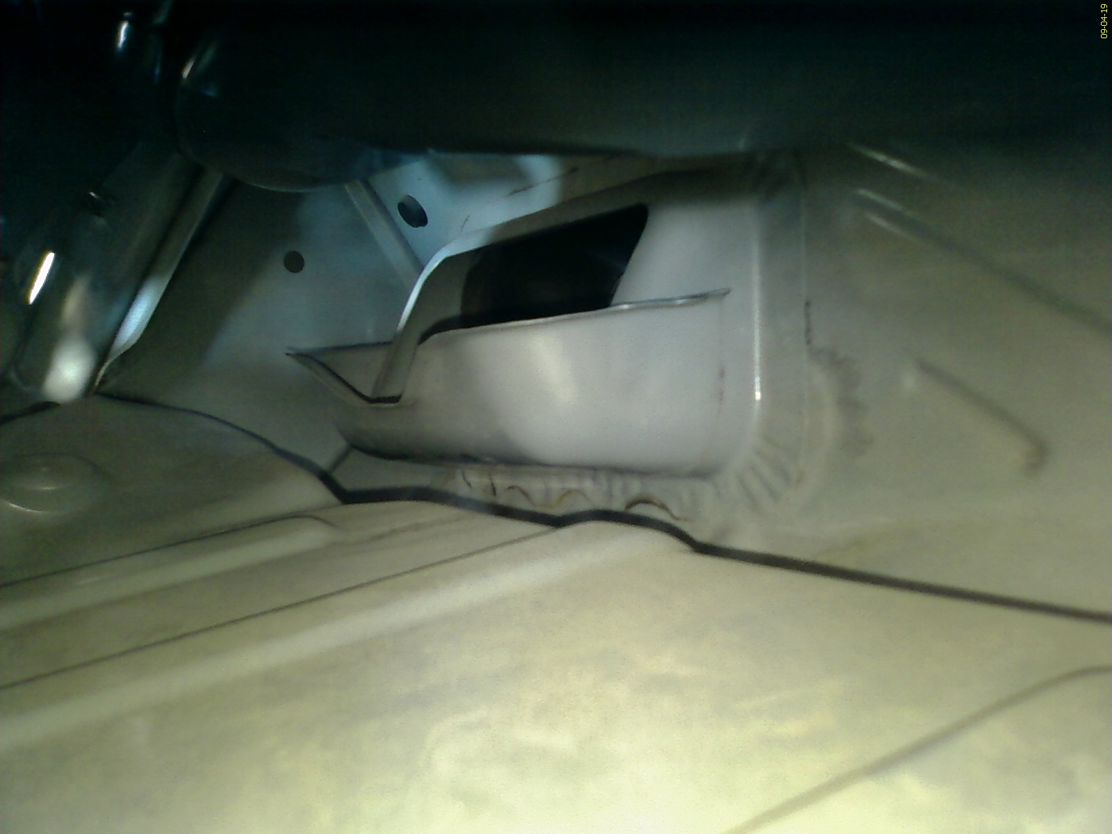

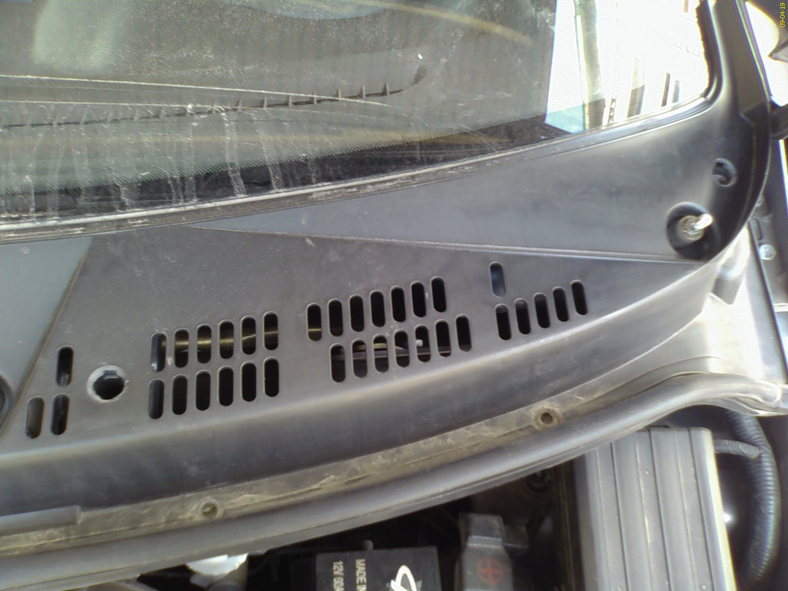

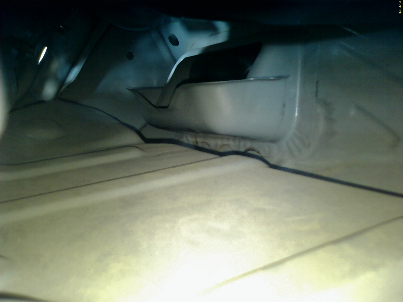

На выходных задался целью подобрать фильтр от пылесоса (HEPA) и присобачить его на вход (забор) воздуха. Сопротивление у такого фильтра по идее должно быть минимальным с учётом принципа работы пылесоса. Снял пластиковую накладку снаружи перед лобовым стеклом. Снимает достаточно просто, под заглушками винты откричиваем, затем чуть ниже ближе к капоту в жёлобе ещё два самореза и два пистона винтовых (их предназнчение мне вообще не понятно, т.к. они фактически уже ничего и не держат) и снимаем заглушки с креплений дворников и их откурчиваем. Единственное - осторожно с боковыми защёлками у крыльев - они как обычно хрупкие и имеют свойство ломаться, но толку от них никакого, т.к. они у меня просто не доходят до кромки крыльев и ничего не держат. Внизу фото.
Так вот - забор воздуха расположен со стороны пассажира (на фото - Г-образный вход), снаружи добраться до него невозможно, не хватает даже длины руки чтобы просто пощупать. Грязи под накладкой на стекле - прилично, грязь - это песок 100%, убирает легко.
Т.е. чтобы добраться до воздухозабора надо таки снимать вентилятор который за бардачком, но на это я не решился, т.к. это долго и вполне возможно надо снимать торпеду. А если так обстоят дела - то при смене фильтра в будущем просто задолбаешься разбирать-собирать. Ищу более просто путь, может кто ещё задасться целью и что-либо посоветует.
Но есть и приятный момент - откуричванием дворником и их обратным монтажом опытным путём установлено что их можно установить ниже прямо к краю лобового стекла, так что если у кого они задраны и мешают обзоры - элементарно можно отрегулировать. Ну заодно и пропшикал смазкой тяги дворников и и все соединения внутри.
Я думаю что в этой полости стоит клеить вибру и шумку, т.к. это прямой звук от двигателя через пластик торпеды в салон.

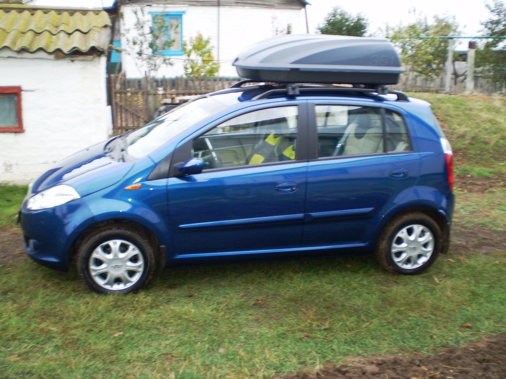

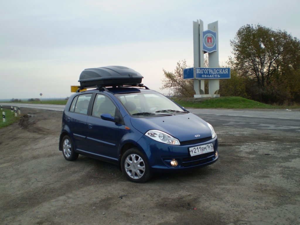

Богажник на реленгах

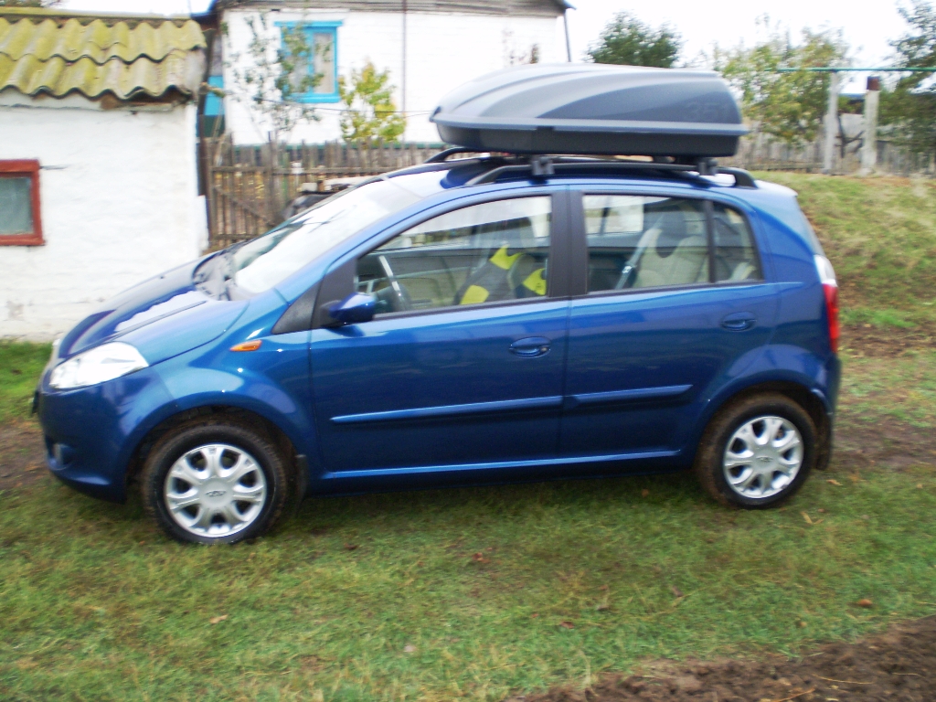

Вот такой вид

Марку багажника напишешь? Сколько стоит ? И как машина ведет себя с ним?
Ср апр 22, 2009 11:07
Сообщения: 2916
Откуда: Ростов-на-Дону
Сообщение Re: Тюнинг (доводка) KIMO (обесшумка и т.п.)
Про марку по позже. А машинка под полной нагрузкой только бензина больше съела! Практически этот богажник ни как не повлиял на поведение машины. Зато перевозить дополнительно можно 300 литров..Ездили на море дикарями в четвером. Полатки, вещи,И прочее , всё влезло не расскладывая сидения! Очень практичная штука для таких поездок! Стоил гдето в пределах 8000руб.

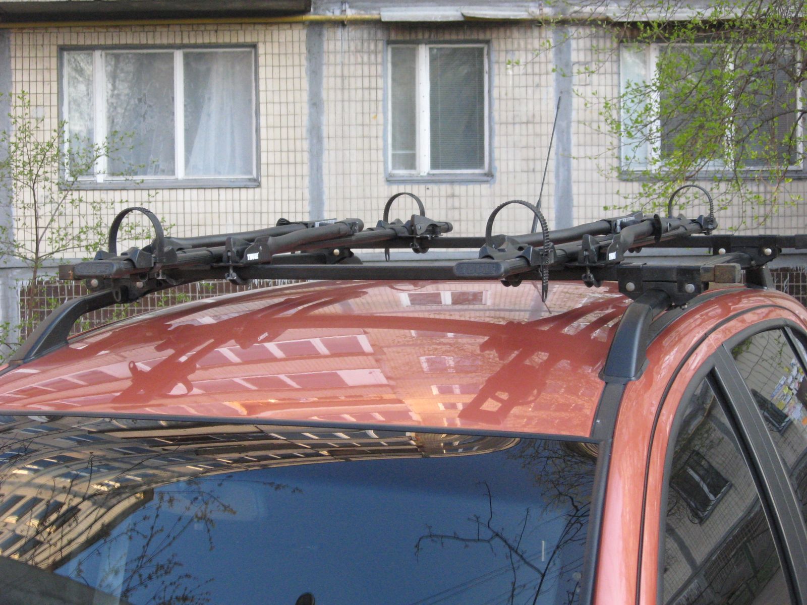

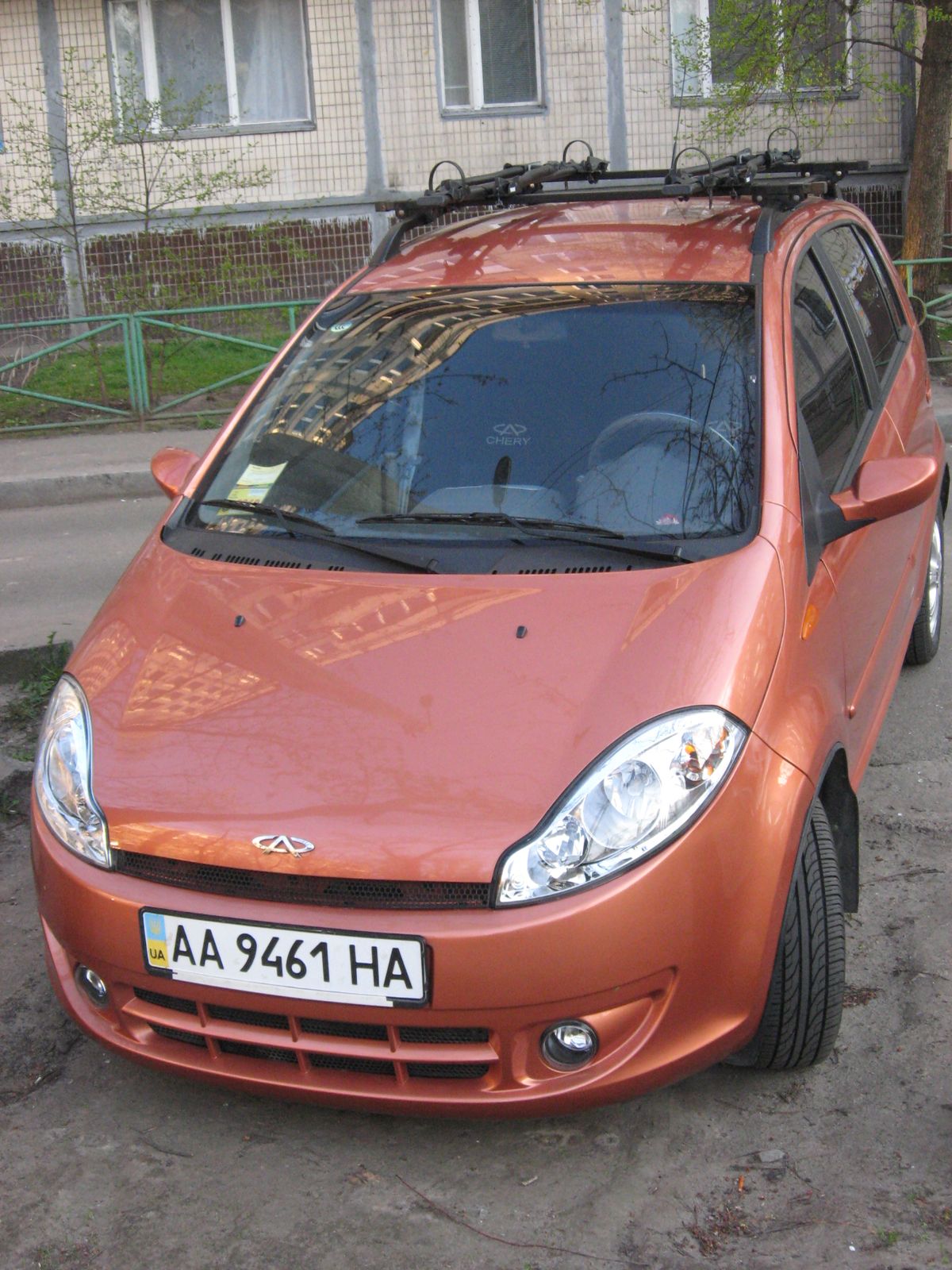

Купил два вело вагажника Thule FREERIDE 530. (надоело пачкать салон). C ними бокс не поместится.(ширина 20см).
Боюсь только крыша обидится если с двумя велами еще и бокс повесить. Мои велосипеды весят 12 и 14кг. При езде по неровностям пластик на центральных стойках начинает потрескивать + еще куча странных звуков от крыши идет.
На динамику "груз" не повлиял, а вот на расход сильно. Трассе и город - одинаково, при скорости не болле 100км/ч.
Хотя видел, как народ удлиняет трубы багажника, так чтобы багажники для велосипедов крепились с внешней стороны релингов, а бокс - во внутриней.

Где и по чем брал багажник?
В инете цену смотрю от 500 грн, но это на сколько я понимаю за 1 багажник, и вопрос где и по чем взять эти перекладены между релингами?
А еще интерисует , если повесить багажник то 1 велик станет с ним на крышу?
Чт апр 23, 2009 9:34
Зарегистрирован: Пн июл 07, 2008 15:45
Сообщения: 287
Клубная карта №: 341
Брал здесь в ноябре -http://www.thule-avto.com.ua. Тогда стоили 350грн (50евро *7). Цена за один. Это самый дешевый багажник с замками(один для вела, второй на перекладину). Багажник хороший выдержал даже зимние поездки на дачу. Весь в соли - но без единой ржавчины. :-P
Думаю с одним велом бокс станет. Один велосипед можно в салом поставить, сложив правую заднюю спинку.
Перекладины покупал еще папа на тусан года два назад. Осенью такие на Перова, стоили порядка 370грн(за пару). Крепятся просто гайками. Не очень удобно - зато дешево и сердито.
Кстати, видел самодельные перекладины. Две трубы квадратного сечения. Каждая точка крепления - два винта притягивают небольшую планочку из толстой стали. :pleasantry:
Еще видел теракотовую кимку с деревянными перекладинами примотанными скотчем к рейлингам :?
