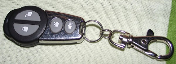

Взял сигналку pantera CLK-355, 1300руб. Подскажите, други, есть ли у кого распиновка штатной сигналки.

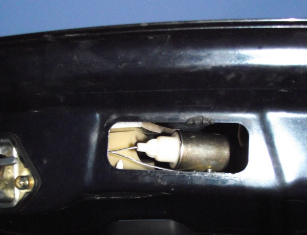

Установил в багажник соленоид, теперь с пульта открывается.
