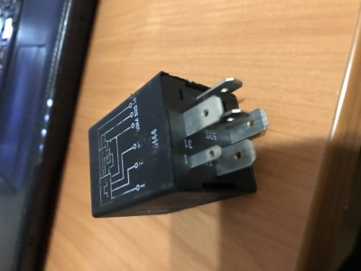

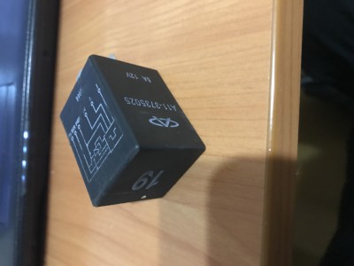

Повідомлення реле 19
ребята подскажите как извлечь реле 19 из его посадочного места, голова в шишках, руки в крови - результат ноль... такое впечатление что там где-то защелка... не обезсудьте, но я в отчаянии. спасибо заранее за помощь. :( :( :(

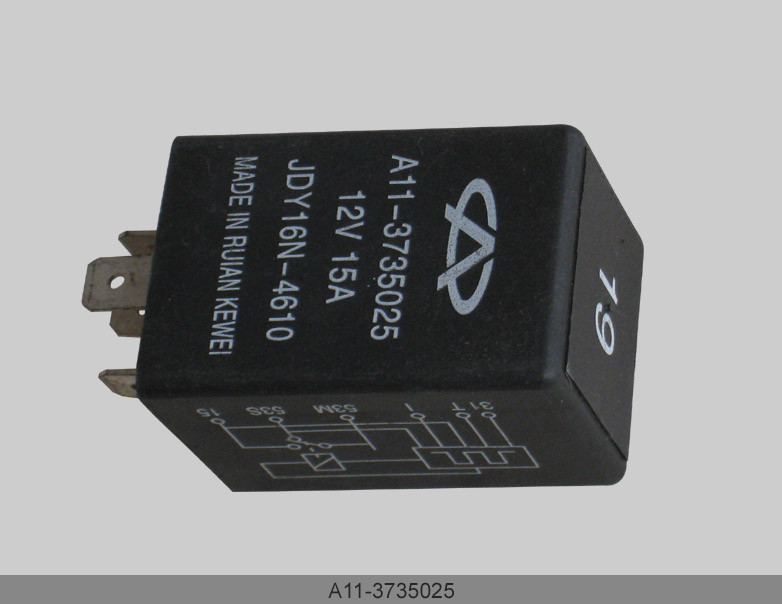

Как я понял речь идет о реле щеток стеклоочистителя A11-3735025?
Реле просто "вышатывается" из колодки. Туго, но выходит.

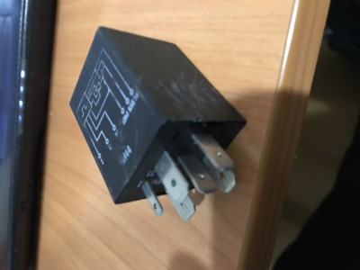

ну наконец! Я победил его. :aikido:
Внешне почти как новое, ножки чистенькие, ни ржавчины, ни окислов...
Ну а заодно сделал замеры с исправным предохранителем.
мерял на разъеме возле моторчика при включеном зажигании:(контакты на себя, защелка вниз, слева направо)
1. в любом положении на 2 контакте приходит "+"
2. в пол. выкл. - "+" на 4 контакте
3. 1 положение - "+" на 2 контакте
4. 2 положение - "+" на 2 контакте
5. 3 положение - "+" на 3 контакте
При подсоединении разЪема все нормально, но при включении подрулевого переключателя - горит предохранитель.
вопрос реле или моторчик???
пока снял реле, посмотрю что в нем.
ну коль не поможет снимем мотор...

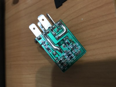

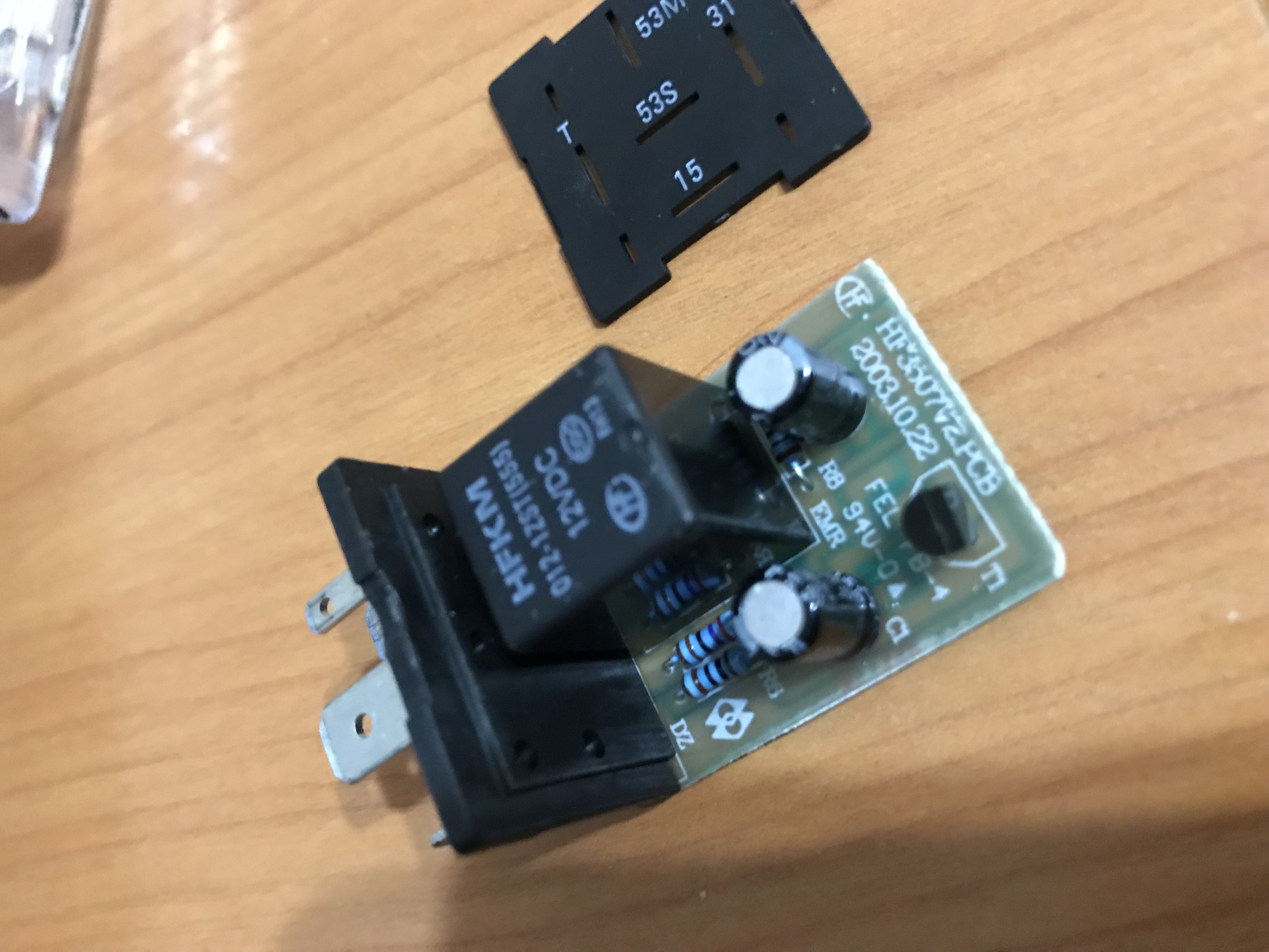

реле вскрыл, внутри все чистенько, пайка, дорожки красивые, детальки чистенькие, не вздутые, не подгоревшие.
видимо причине не в реле...
П'ят лютого 01, 2019 14:30
