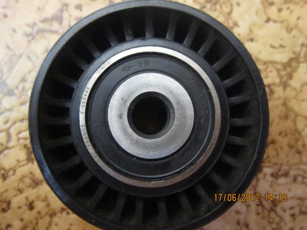

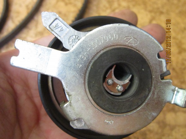

Сообщение Re: Двигатель, ГРМ
Только 100 тыщ прошло.
Натяжной покупал оригинальный, направляющий - KAVO PARTS DID-5502.
Фото старых роликов.
