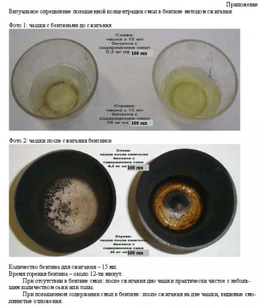

Руководителям предприятий
сервисно-сбытовой сети.
По гарантийной работе
ПРЕДПИСАНИЕ № 38-2007
В отдельных регионах России отмечаются обращения владельцев гарантийных автомоби-лей LADA PRIORA с двигателем ВАЗ-21126 по дефектам с внешним проявлением в виде «сту-ка двигателя, неустойчивая работа, отсутствие компрессии в цилиндрах, заклинивания двигате-ля». Установлено, что в значительной части случаев эти проявления являются следствием за-клинивания клапанов в направляющих втулках с последующим их соударением с поршнями, ведущим к изгибу клапанов и повреждению поршней, возможно, головки и блока цилиндров. Причиной заклинивания клапанов является накопление на стержнях клапанов и их втулках липких смолистых отложений вследствие применения бензина с содержанием смол, не соответ-ствующим требованиям стандартов ГОСТ Р 51105 и/или другим ГОСТам, указанным в руково-дстве по эксплуатации автомобилей LADA PRIORA (не более 5 мг смол на 100 мл бензина). Наравне с автомобилями LADA PRIORA от применения некачественного топлива в этих регио-нах страдают автомобили и других производителей.
При обращении владельцев автомобилей с претензиями на стук в двигателе, затруднен-ный запуск, неравномерную работу

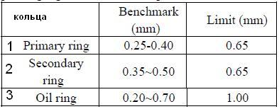

Кто подскажет, допустимый зазор на замках поршневых колец.
В двигателе залегли кольца, после разборки двига, моторист сказал что нужно заменить кольца. Зазор в замке превышает допустимую норму. Но самое интересное, что поршня и цилиндры в идеале, пробег 162000км.

Llex написав:

Повідомлення Re: Двигатель, ГРМ
У моих колец 0,4. Я так понимаю, что все в норме?
Получается что все в норме, а с чего он взял что они залягли?
Начала много кушать масла, и дымила в выхломную. За 700км скушала масла с отметки МАХ по МИН. Моторист показывал снятые поршня, кольца были закоксованные. По-ходу попал на масло-фальсификат. Всегда заливал только Кастрол 5w40. Перейду на Маннол 10W40.
