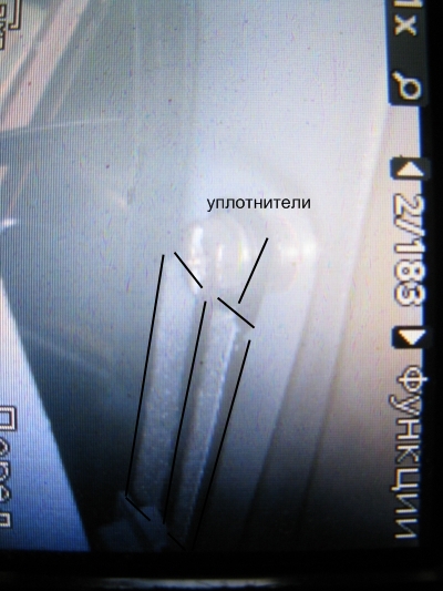

Подскажите Плиз. На форуме ничего не нашёл.
На скоросте после 80 км/час начинается свист в правой задней двери.
Дверь подтянута нормально. Может чем уплотнитель смазать или подложить что то?

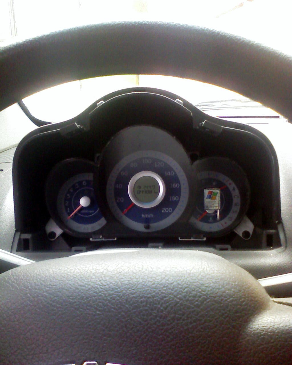

При езде на неровной дороге иногда начинает стучать стекло на приборной панеле, и на руле накладка над подушкой, кто знает как это лечить и можно ли разбирать руль? Поделитесь советом кто уже обесшумливал торпеду)))

Стекло на приборной панели разбирается элементарно. Откручивается 2 винта снизу верхней части и вытягивается внутренняя пластиковая вставка, а стекло крепится защелками к панели приборов. Только аккуратно надо снимать , а то оно из метилметакрилата а он очень хрупкий. Надо по моему разбирать саму панель приборов и смотреть болтающиеся контакты, я пока не решился, там вроде пломбы что-то приклеено. Да и блок приборов здорово на стыках скрипит.

Поборол шум в задней двери так как посоветовал Igorsan.
Только купил другой герметик, того не было.
По характеристикам почти такой же. Стоимость 70 грн. Заделал пока одну дверь, на этой неделе хочу залепить и дргую. Герметик ещё останется, поэтому кому нужно поделюсь.

У меня стекло(пластик) звенит на панели и в фонаре на потолке. Подтянул болты на панели помогло на неделю, в фонаре снял стекло (пластик) и углах капнул прозрачным герметиком. Как разобрать панель ?

Я свою вообще убрал, мне так просторней и креативней, ну и не гремит. Снять просто: два болта сверху, а снизу, тупо тянешь "на себя", там в нижних углах по защёлке(такие же, как на крышке блока предохранителей сбоку панели).
