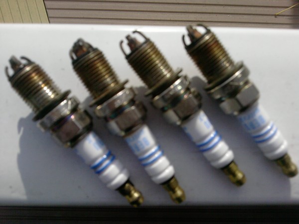

Проверил сегодня на стенде все свечи. Свечи как у всех - трех электродные Bosch FR7DTC. Все проверялись под давление 12 атм после прочистки на пескоструйке так как было немного черного нагара.
1. Идеальный внешний вид и работа.
2. На керамике нагар, но давление по максимуму держит.
3. Один электрод работает на искру больше остальных.
4. Мне показалось, что на 12 атм изредка протравливает, но работает стабильно.
Мастер сказал, что состояние у всех хорошее, можно еще ездить.
Даже теперь не знаю - менять, или пусть работают :)

Повідомлення Re: Свечи, высоковольтные провода
Пусть себе работают, к тому же ты их проверил. Разве что есть лишние деньги, тогда можешь поменять.
Sergg написав:
Лучше отдай эти деньги кому-то другому, а не магазину или базару. Толку будет больше.
Я имел ввиду поменять свечи номер 2 и 4, при цене в 25 грн за штуку - это не много.
