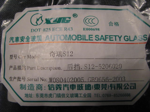

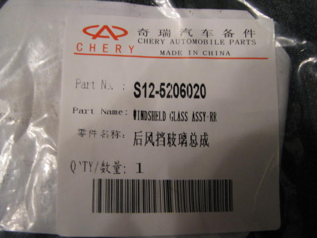

Сообщение Re: Заднее стекло
Сегодня стал счастливым обладателем нового стекла)))
Пока оно лежит в гараже, решил не играть с судьбой и переждать возможные морозы.
Что касается маркировки на самом стекле, то она идентична с той, которая на лопнувшем.
Ниже выкладываю фотки наклеек на самом стекле и упаковке.
IMG_2525.jpg [ 53.55 КБ | Просмотров: 2924 ]
IMG_2523.jpg [ 42.2 КБ | Просмотров: 2923 ]
