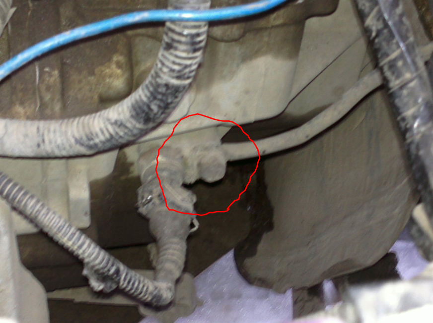

Повідомлення Re: не завелась. обесточилась
рядом м концевиком задней передачи
