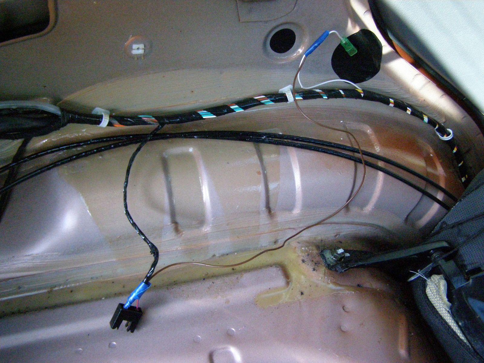

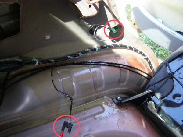

Наконец то удовлетворил свое маленькое желание - подключил датчик открытия задней двери к сигализации. Для этого понадобилось 10см провода.
Единственный нюанс: лампочку подсветки багажника прийдется вынять, так как с ней работать не будет.
Вкратце: при открытии двери датчик закорачивается на корпус, что соответсвует нулевому потенциалу. Закрытая дверь - датчик разомкнут - соответсвенно разорваная цепь. Так, вот при наличии лампочки присутсвует небольшой потенчиал, и сигналка думает, что какая-то дверь открыта.
P.S. Главное не коротнуть провода на разьеме под лампочку, (что я конечно и сделал :eek: ) потому что подсветка в салоне, багажнике, подсветка приборной панели и габаритные огни - висят на одном предохранители (10А).
P.P.S. Взамен лампочки хочу поствить автомобильную розетку.

у меня все работает. при прохождении ТО -1 электрик, тыча в датчик капота сказал, что он отключен от сигнализации. Ну я проверил закрылся из внутри, включил сигнализацию после открыл сначала капот потом багажник о чудо все работает.

Шерифорвская, например сигналка срабатывает на отрытие багажника , а родная - нет

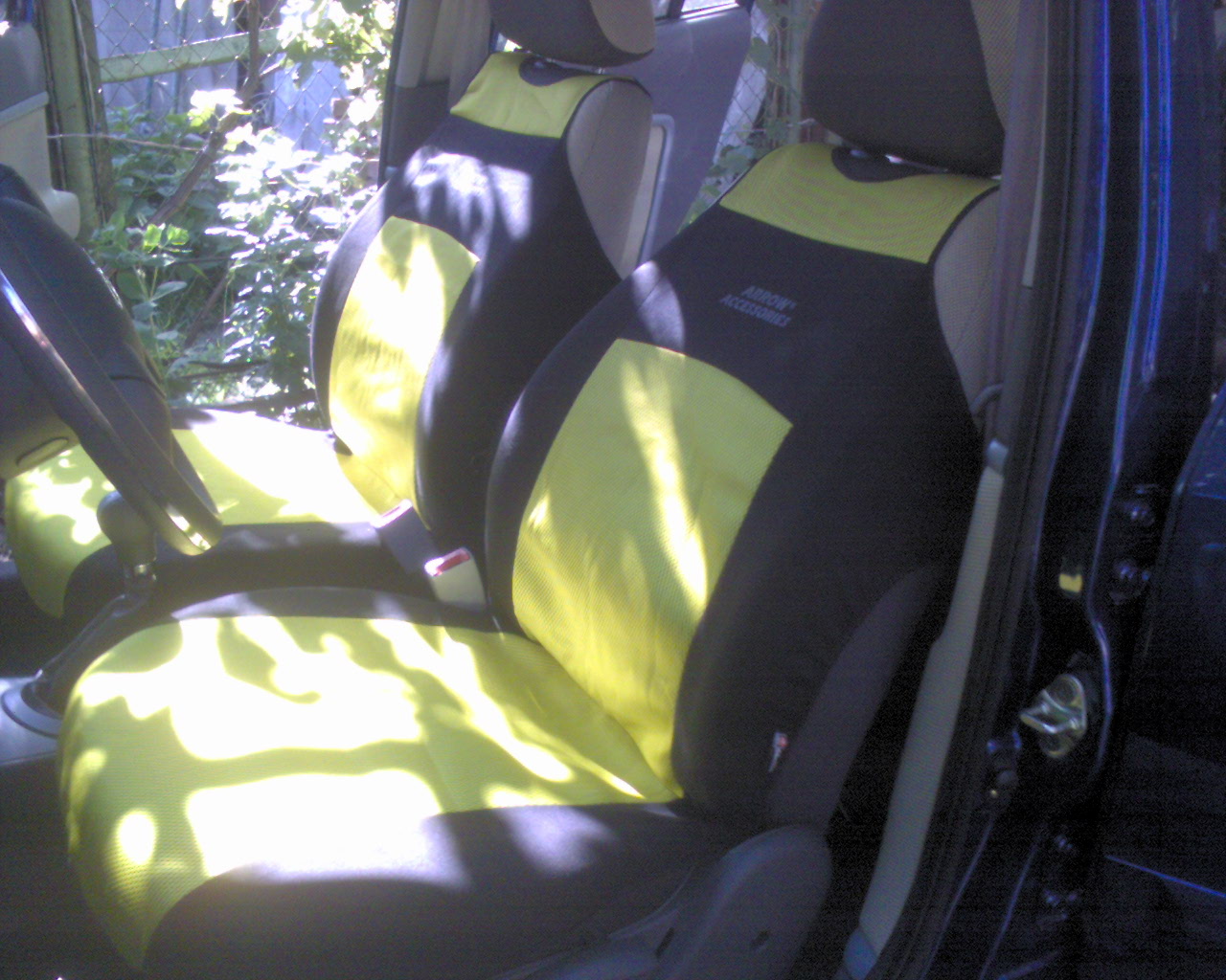

Себе на Кимку поставил майки на перёд. В заде нет смысла для меня. Королей не гоняю. К стати родные чехлы легко чистятся. В ОКЕЕ купил пену для очистки салона автомобиля. Просто супер вычещает. После зимы как окутарен не будеш всё равно грязью испачкали оббивку дверей! Так вот этой пеной всё удалил!

Название не знаю. Просто на рынке по цвету подобрал и всё! А за цену тоже. было в прошлом году, а цены меняются каждый день. Я просто фото выложу, ОКЕЙ?

А про пену чуть позже фото выставлю, она в гараже, В принципе в маркетах в отделах для авто всяких моющих и прочих средств в достатке! И по цене и по качеству! Я взял что по дешевле. А представляю если , что по дороже? Так что такие дела!

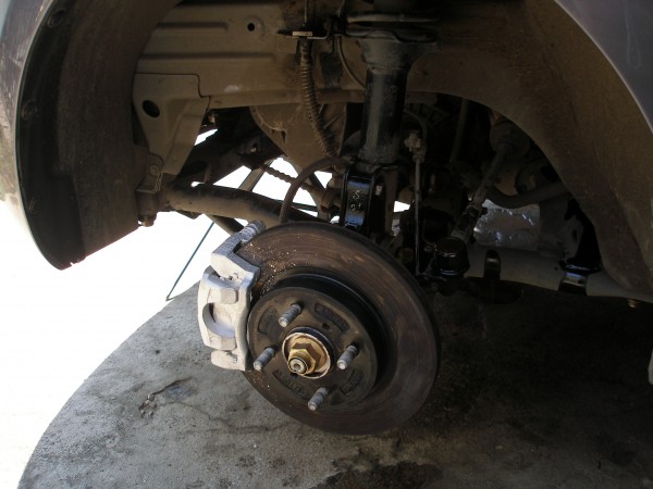

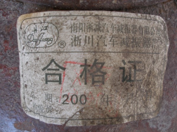

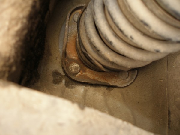

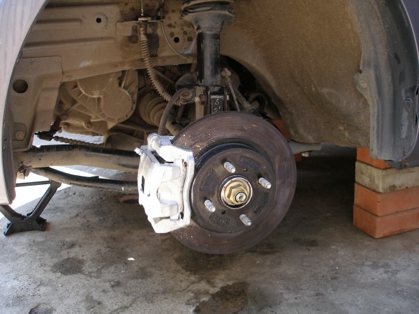

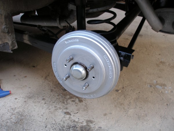

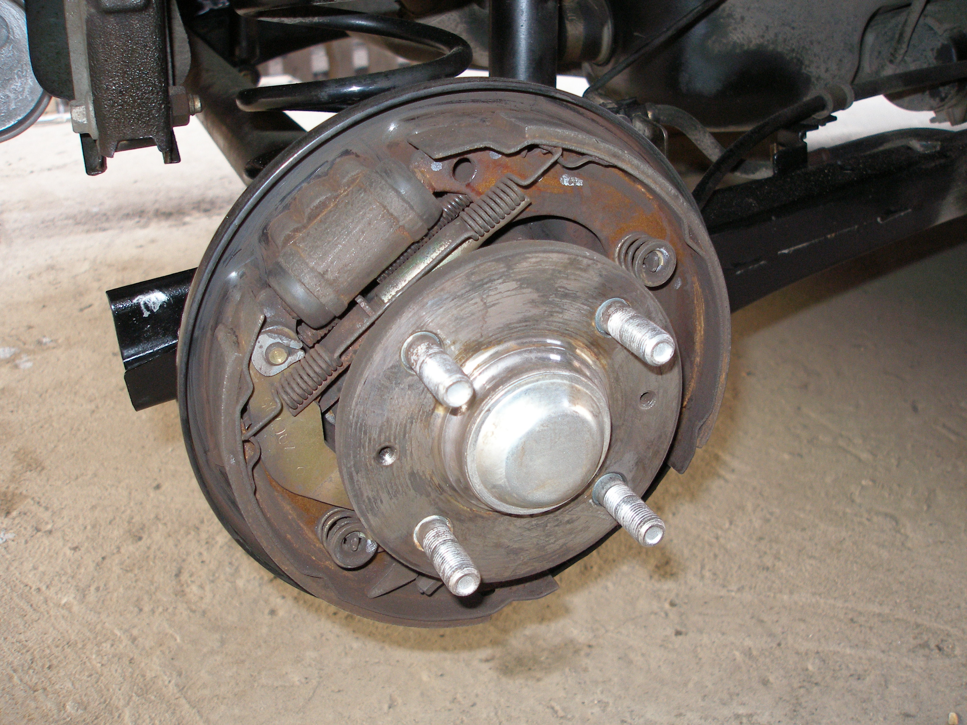

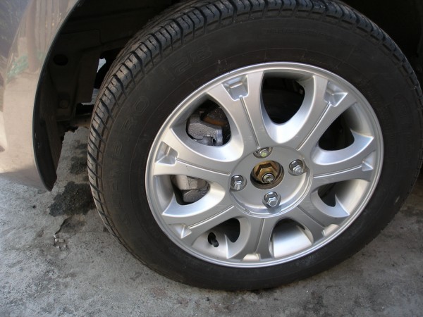

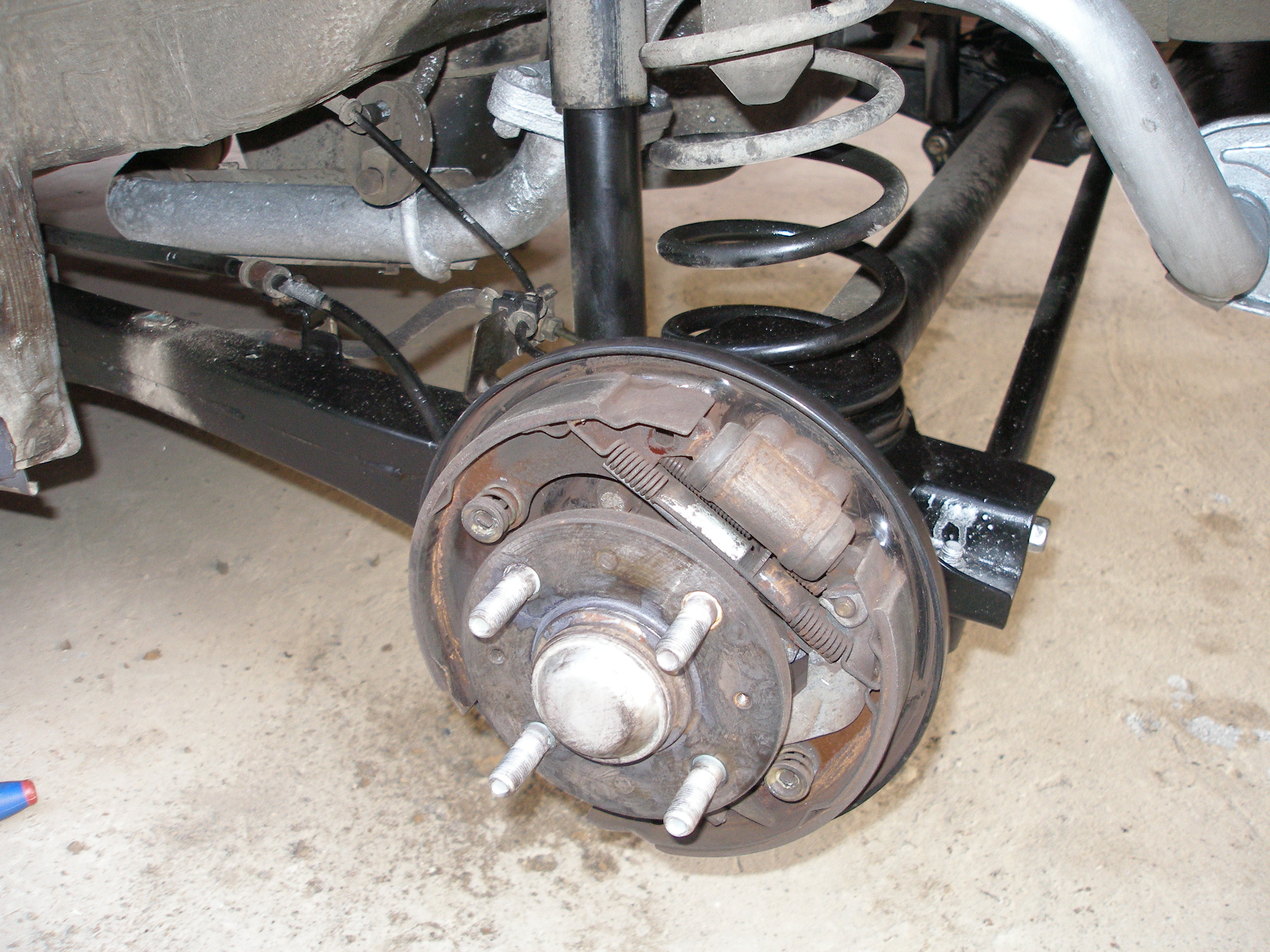

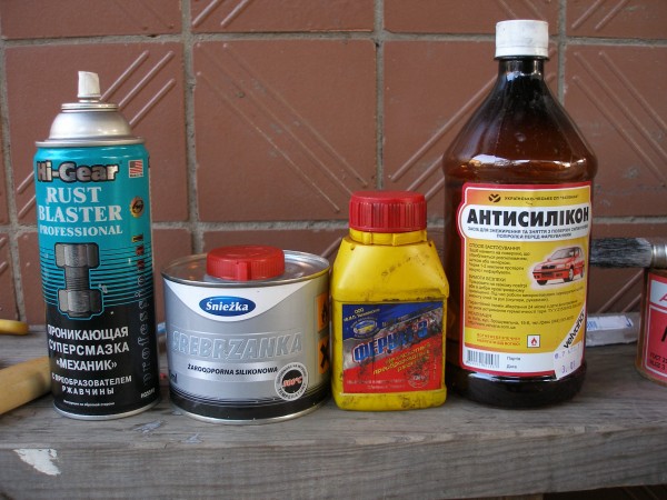

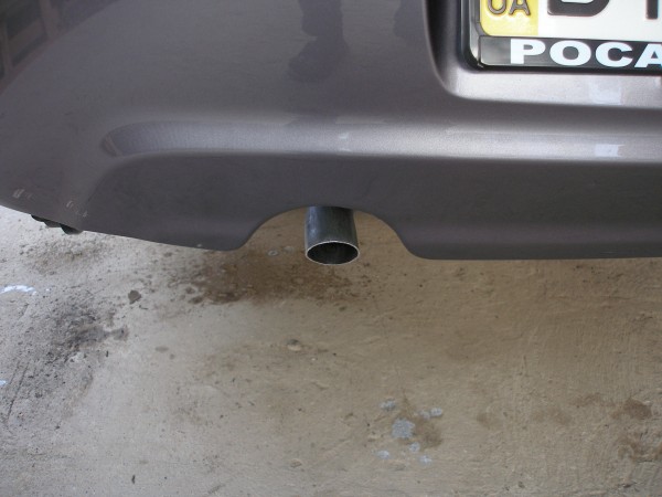

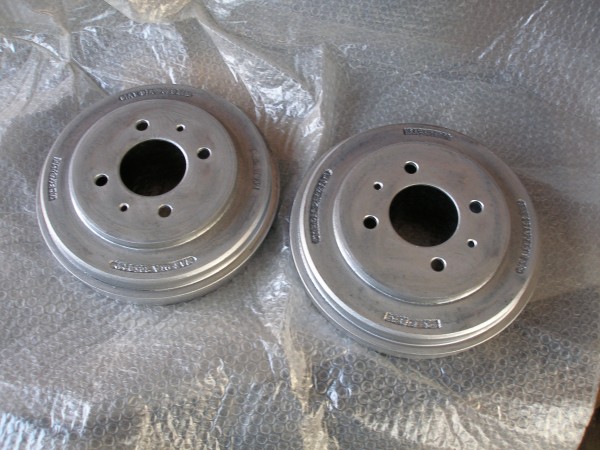

Итак. Что-то меня кумарили ржавые тормозные корпуса барабанов и решил я это дело облагородить. Заодно облагородить и передние колодки и так вышло - и выхлопную систему облагородить.
Было куплено: за 45 грн 0,5 литра в Эпицентре жаропрочная краска с температурой выдерживания 500 градусов серебрянного цвета (под цвет дисков и выпендриваться как-то не хотелдось и не с руки) и кисточка за 5 грн, за 10 грн некислотный преобразователь ржавчины и за 20 грн 1 литр антисиликон были куплены (обезжириватель) в местном магазине под боком, смазка с преобразователем ржавчины для труднодоступных мест (было куплено ещё давно, пользуюсь ею регулярно для смазки замков) - фото прилагается.
Поднял зад, подложил кирпичи на обе стороны. Снятие колеса - без проблем. Снятие корпусов с помощью болтиков любезно предоставленных Mikhadze тоже без проблем. Внутри оказалось сухо, но крайне грязно, причём не сколько грязи (песка), сколько различной трухи, отрабоки от колодок. Всё было покрыто слоем ржавчины и этой трухи и представляло собой удурчающее зрелище. Всё было почищено, обработано преобразователем ржавчины, смазано где были трущиеся механизмы и обезжирены места где смазка не нужна - фото прилагается.
Корпуса снятые были покрашены в несколько слоёв и установлены обратно - фото прилагается.
С передом всё просто, выкладываю просто фото.
Ну и в завершение, была покрашена выхлопная система в пределах доступности рук. Смотрите на фото.

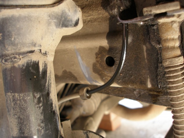

Отдельно фото интересных мест.

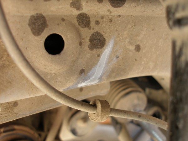

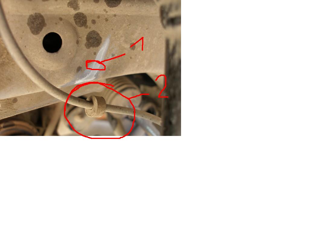

В пятницу тоже наверное подкрашу выхлопную, пользуясь твоей идеей. Только я хочу взять аэрозоль.Я так понимаю что (поз 2 на фото) - резинка специально предназначена для предотвращения перетирания шланга. У меня похожая ситуация на правом переднем колесе , только участок меньше (примерно участок 1 на фото)

Я тя прошу, возьми всё у меня. Там краски ещё на 5 машин хватит...
Ну не доверяю я краске в баллончиках....уж лучше как-то по старинке - надёжней оно, хотя конечно время ещё покажет, но на банке в строе применение написано: для выхлопных систем автомобилей, так что по идее оно и жар и грязь и соль должно выдерживать...

Повідомлення Re: Тюнинг (доводка) KIMO (обесшумка и т.п.)
Я вот думаю клипсу какую-то подобрать и вот в ту дырку что на фото левее затира закрепить этот провод...

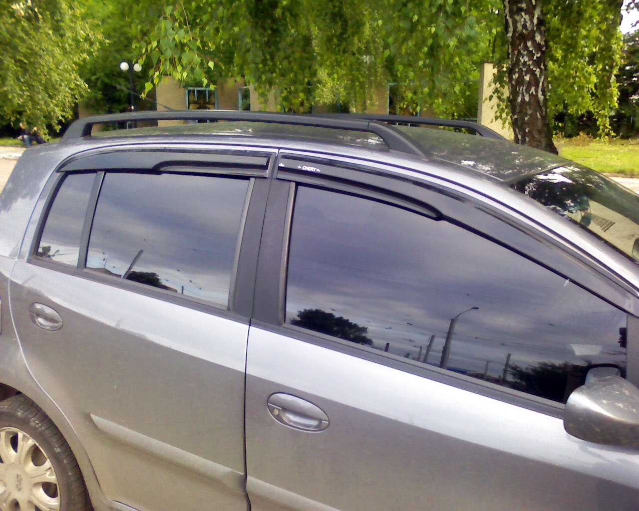

Повідомлення Re: Доп. оборудование на наши машины

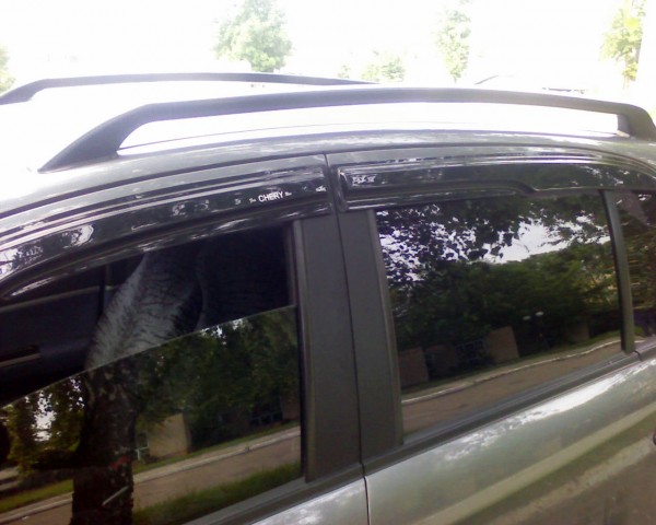

Вот и я себе ветровики приобрёл. Очень(для меня) полезная вещь оказалась. :-P Наконец то покурить в дождь удалось :drag: и сиг.дым они быстро "вытягивают". Ну и сквозняков нету. Вообщем супер и смотрится неплохо.

у меня такие же отпали после 7 месяцев использования))) теперь в поисках номрального 2-х стороннего скотча)))
