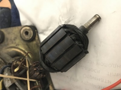

уже вскрылся, пахло неприятно...
порозвонка повергла в легкое подобие шока...
куча пробоев на якоре...
:idea: сам якорь по цвету каленый... :idea:
в понедельник заберу движек, буду ставить.

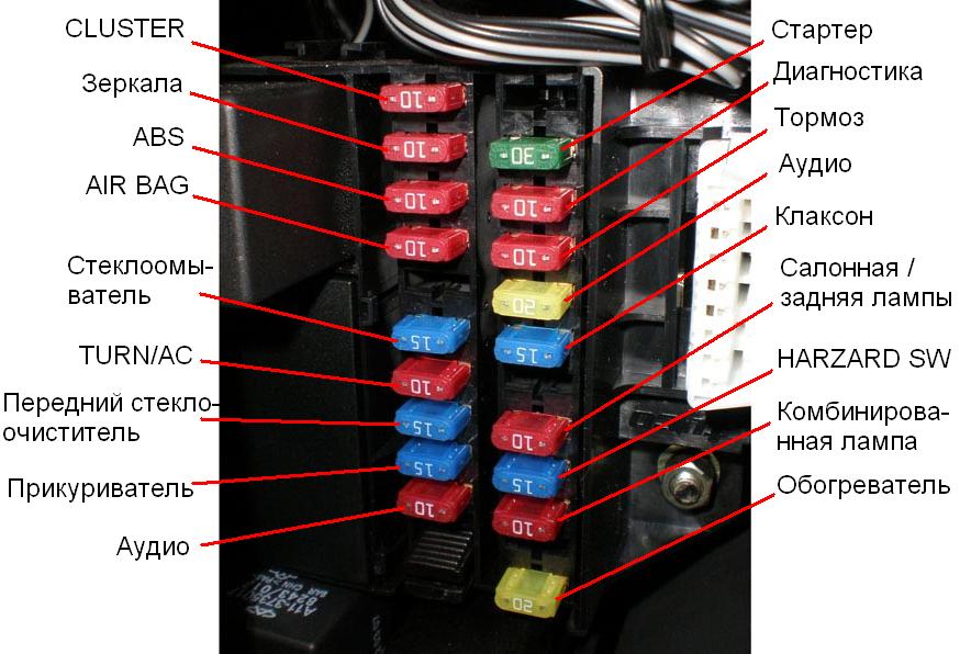

Кто помнит № предохранителей на задние стоп сигналы??? Не горит верхний стоп и и правый, а левый норм... заодно и № лампочек?
Суб липня 25, 2020 21:05 WWW
Повідомлення Re: Предохранители и реле
Предохранитель F14 на 10А в салонном блоке.
Лампа габарита и сигнала тормоза - двухконтактная P21/5w, дополнительный стоп - одноконтактная P21w.

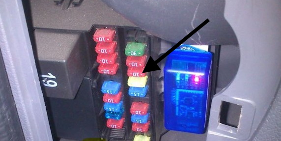

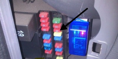

Спасибо! одно НО где этот ф14???
Нед липня 26, 2020 16:59 WWW
Здесь
ЗЫ Скиф, на твоей картинке обозначен как "ТОРМОЗ" :buba:

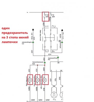

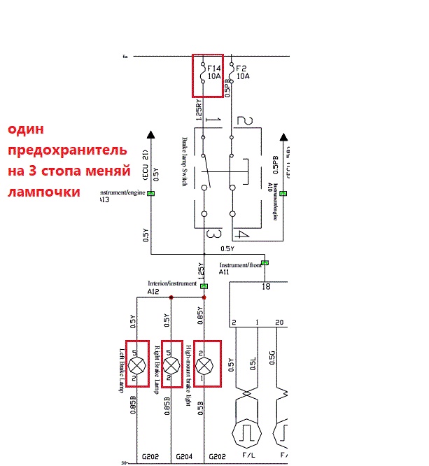

схема

Когда все проверите , просто поменяйте нерабочие лампы(если сильно не верится , то можно махнуть местами , для начала) . " Так нить же целая !!!" скажете потом ...
Перегорели сами лампы ,земенил!
