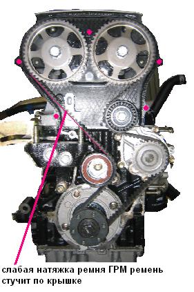

Собственно говоря проблема в стуке в районе крышки закрывающей механизм ГРМ. Прочитал кое-что на форуме по этому поводу (все старенькое еще 2009 года), но все писали что это не страшно. Меня же настораживает вот что.
1. ролики и ремень менялись на 40 000
2. стук появился где-то в районе 50 000 (в ноябре) по характеру не регулярный, не громкий, при работе движка в течении 10 минут проходил.
3. сейчас приближаемся к 60 000 (январь) звук стал громче и четче, при пидалировании газа стучит чаще, но по прежнему после некоторой работы уходит.
4. Привез механиков, послушали. Считают что стучат ролики ремня ГРМ. предлагают менять. пугают перетиранием и разрывом ремня.
не знаю что делать
Подскажите у кого был такой опыт, что делали, как лечили?

Сергей 21 написав:
стук пропадает при прогреве двигателя.
1. слабая натяжка ремня ГРМ
2.натяжной ролик (не работает автоматическая натяжка)

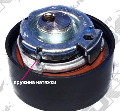

Повідомлення Re: Двигатель, ГРМ
ACTECO написав:
На новых(оригинальных) натяжных роликах отсутствует механизм автоматической натяжки. Натяжка регулируется шестигранником, после чего ролик зажимается болтом.
Сер січня 16, 2013 17:41
donDiego написав:
механизм автоматической натяжки есть.
Сер січня 16, 2013 18:48
Повідомлень: 2014
Автомобиль: VW Caddy

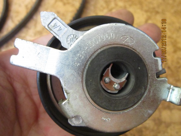

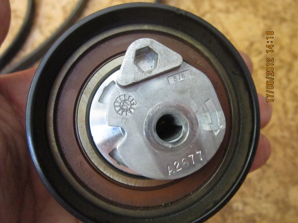

Покупал у официалов.
Сер січня 16, 2013 20:16
Родной по другому выглядит.
Сер січня 16, 2013 21:21
Повідомлень: 2014

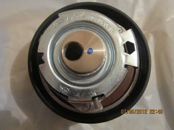

Родной.
Чет січня 17, 2013 0:32
З нами з: П'ят жовтня 22, 2010 17:25
Повідомлень: 305
Звідки: Дн-вск
Все верно, родной такой как в низу (самонатягивающийся), на ТО официалы поставили натяжной. Специально узнавал у альтернативного поставщика з/ч - сказал, что теперь все такие оригинальные идут.
С отверстием под шестигранник нужно самому натягивать иначе ремень болтаться будет.
Чет січня 17, 2013 13:51
Аватара года 2012
Повідомлень: 1282
Автомобиль: Kimo :)
Клубная карта №: 666
Так и старый (нижний) - нужно было самому "нытягивать".
Сам снимал и ставил!
