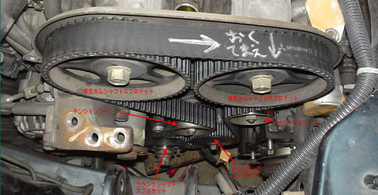

АЛЕКСАНДР С может ,я думаю сказать.У него все рычаги управления по этому вопросу.Скорее это аналог ремня от ФИАТ БРАВО.
Кстати .Надо пробить ремень МИЦУБИСИ МИНИКА - страшно похож на наш.
Них.. не понял! Про какие рычаги речь идет????
Чем ремень похож? Они все на фотках похожи, особенно когда зубьев не видно!
