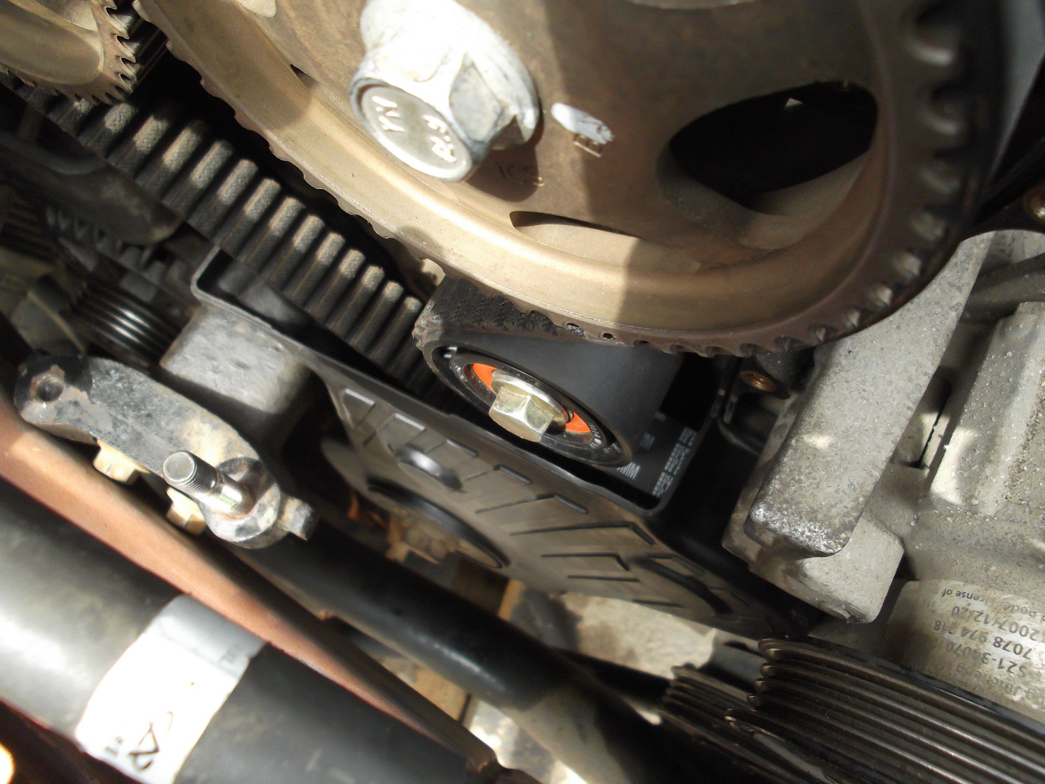

Ох и трудоемкая эта работа,по замене ремня и роликов.

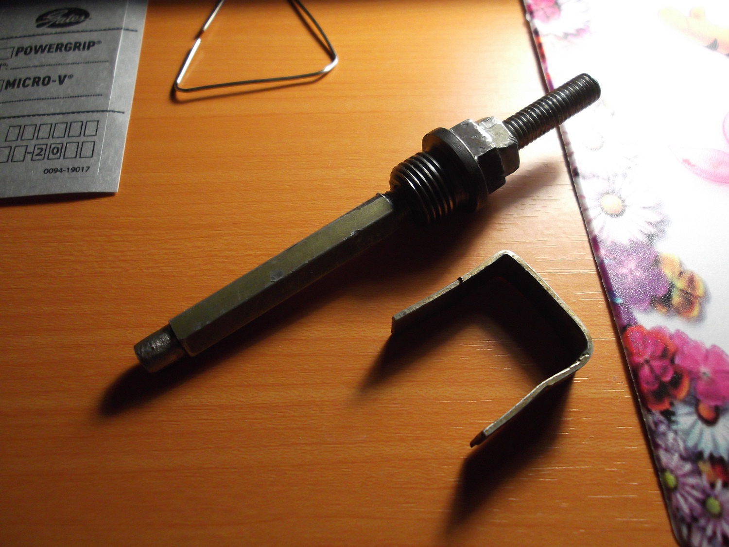

В процессе замены использовал вот такие нехитрые устройства.
Болт - изготовленный для стопорения коленвала .
И скоба для стопорения распредвалов.А дальше ,как у Панаскина Юрия Иваныча,
Два ключа на 18.Подводим ,чтоб метки расходились на один зуб.
Заводим ремень.Натягиваем его новым роликом против часовой стрелки ,и наглухо
затягиваем болт.При прокрутке коленвала метки совпали. :idea:

Да и еще.Подушку снимать надо обязательно и кронштэйн ,тот что к подушке открутить и сдвинуть к ланжерону.
Иначе крышку нижнюю одеть невозможно.Снять тоя ее снял ,открутив натяжной ролик.А вот одеть смог только
после того ,как снял подушку.
