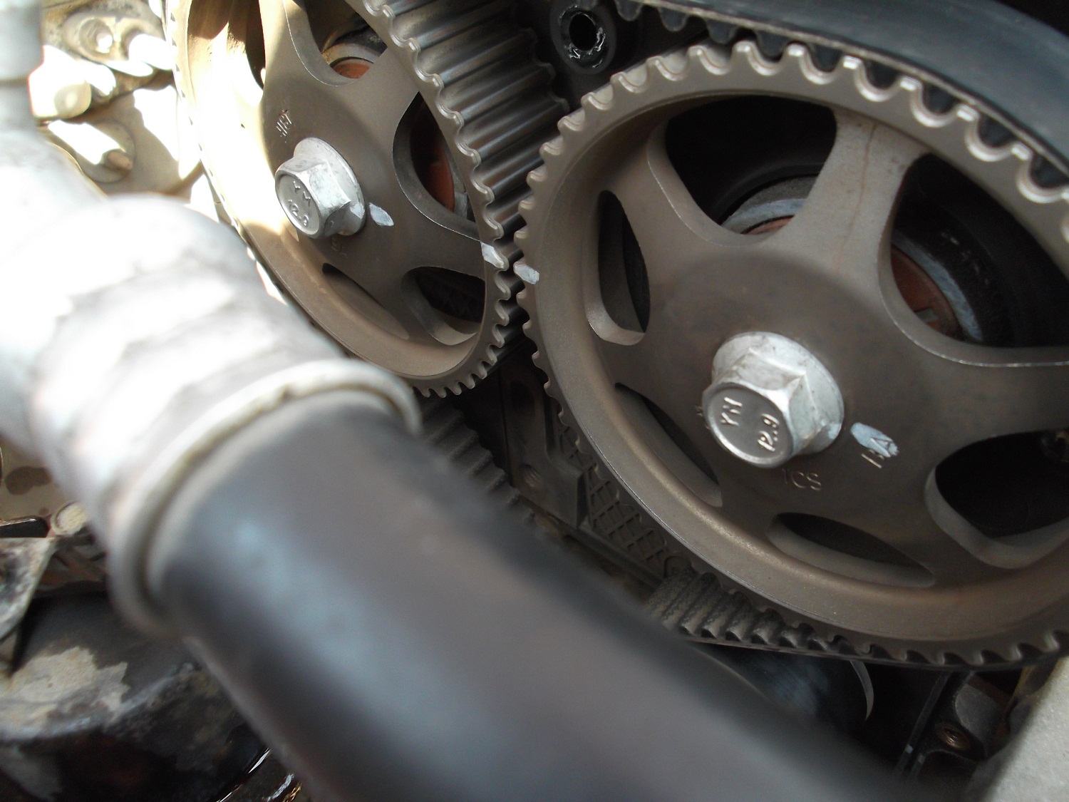

После замены ремня,при прокрутке коленвала метки сошлись. :-)

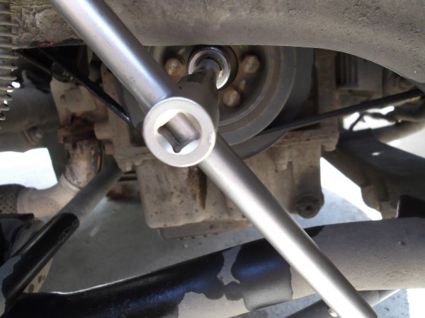

Коленвал прокручивал вот таким образом.На нейтрали конешно. :)

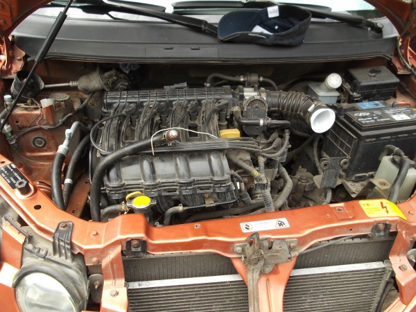

При замене Ремня ГРМ воздухан и бачек гидроусилителя снимать обязательно.
