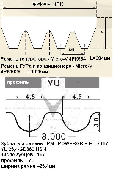

Сообщение Re: Двигатель, ГРМ
Кто нибудь знает? Подойдет нам ремень гура и кондиционера 4PK1028 ?
Длина, мм
1025
Количество ребер, шт
PS
4PK1026 у нас нет в продаже(,в поиске выскакивает заменитель 4PK1028
Да, подойдет! +- 2-3 миллиметра разница длинны на таком размере не существенно.

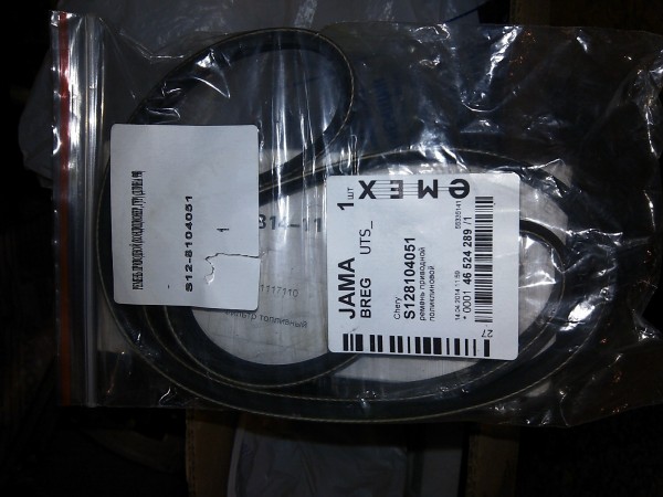

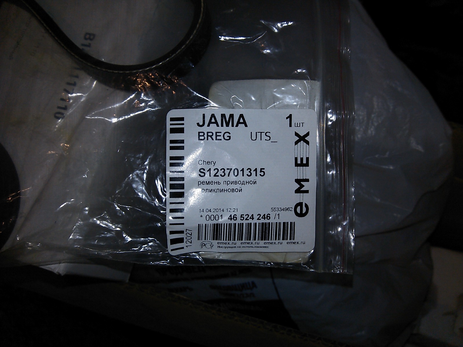

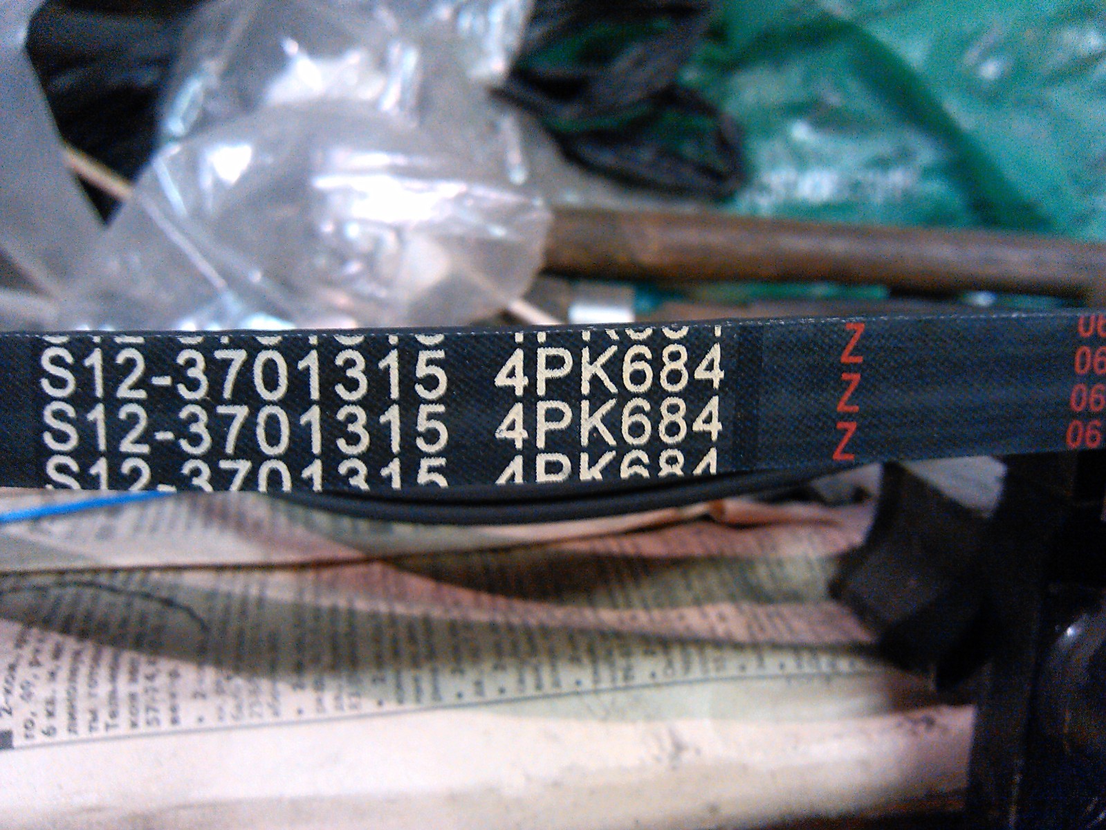

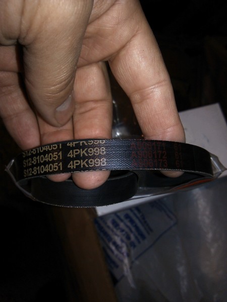

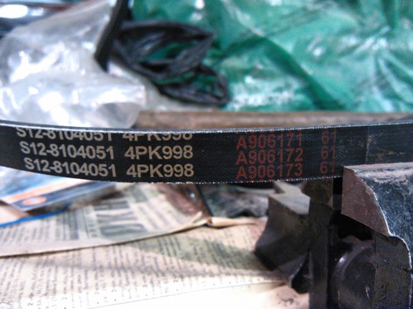

Я вот такие приводные ремни брал.
Пишут, что оригинал.
Еще не установил.
