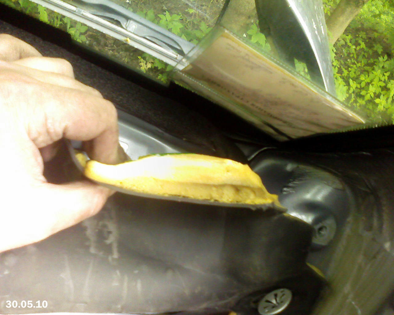

Через год посмотрю, влага там не попадает в таком количестве, тем более, через метал на солнце, высыхает моментально и езжу я быстро - вентиляция ещё та :)
P.S. Между моторным отсеком и торпедой, шумка родная в (1-1.5)сантиметров...

Я прошлым летом шумил машину. Снял этот гребаный пороллон и офигел. После зимы с него текла вода ручьем ( снег, вода , дырка в коврике). трое суток сушил на солнце. Если бы не снял - ..опа была бы металлу под ногами. А самостоятельно он в машине не просохнет-вентиляции там ноль.

Не понял :wizard: ...при чём тут под ногами...

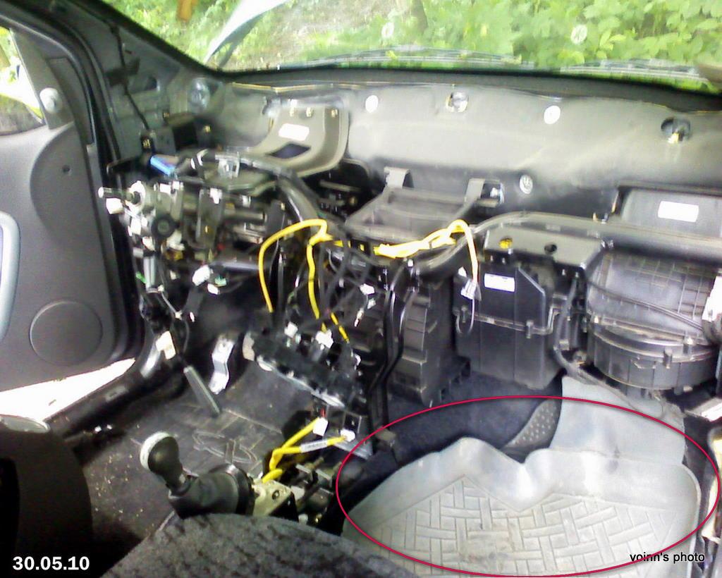

Под торпедой на полу лежит такой же пороллоново- рубероидный мат.Я про то что воду он набирает безбожно

А ты нафига туда воду льёшь? :)
Я туда воду не лью, и у меня там сухо

ну-ну. я тоже так думал.

Вот такой "коврик с бортами" у меня стоит + туда поток с печки идёт + от двигла тепло - у мну там, 100% сухоИзображение

Ты мне лучше скажи как и зачем ты снимал торпеду?
Я обесшумил всю машину и теперь слышу шум двигателя, хочу зашумить торпеду и интерисует процес ее снятия и установки, на сколько это трудоемкий процесс...

Судя с фото там особо нечего шумить , там куча всякой бадяги установлено...

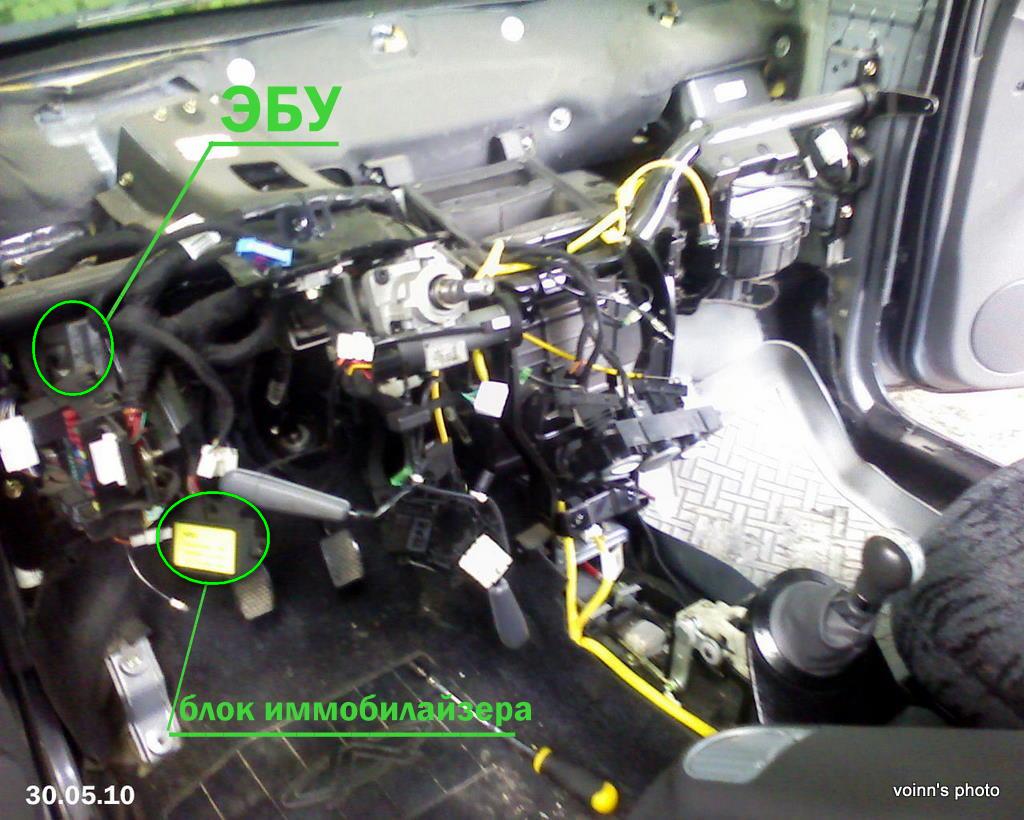

Воинн, на фотке, где салон со снятой торпедой ткни пальцем, где стоят блоки управления. ЭБУ (ЭСУД), блок иммоблайзера, блок сигналки и т.д.
Выложил бы фотоотчет по снятию торпеды, с комментариями.
Благодарность наша не знала бы границ.

Motto не верится мне, что у тебя КИМА есть. Я такие вещи знал через 2 недели - интересно было - залез и посмотрел, тебе тоже вроде интересно, но посмотреть ты не можешь :wizard: .
Блок сигналки(BCМ) - под водительским сиденьем, прикручен до ребра кузова(Это все знают).
ЭБУ (ЭСУД), блок иммоблайзера - под торпедой, в дальнем левом углу(на укр.КИМАх), их хорошо видно, если вынуть(на себя - без проблем) "блочок крутилок противотуманок" и туда посмотреть.
Вложение:
SP_A0637.jpg [ 123.98 КБ | Просмотров: 2372 ]
Качественней фото нет... :?

Блок ЭБУ видно и так,нужно только наклониться и заглянуть под панель за педалями,на российских Кимо он там же,а я давно говорю что motto тролль. :hunter:
