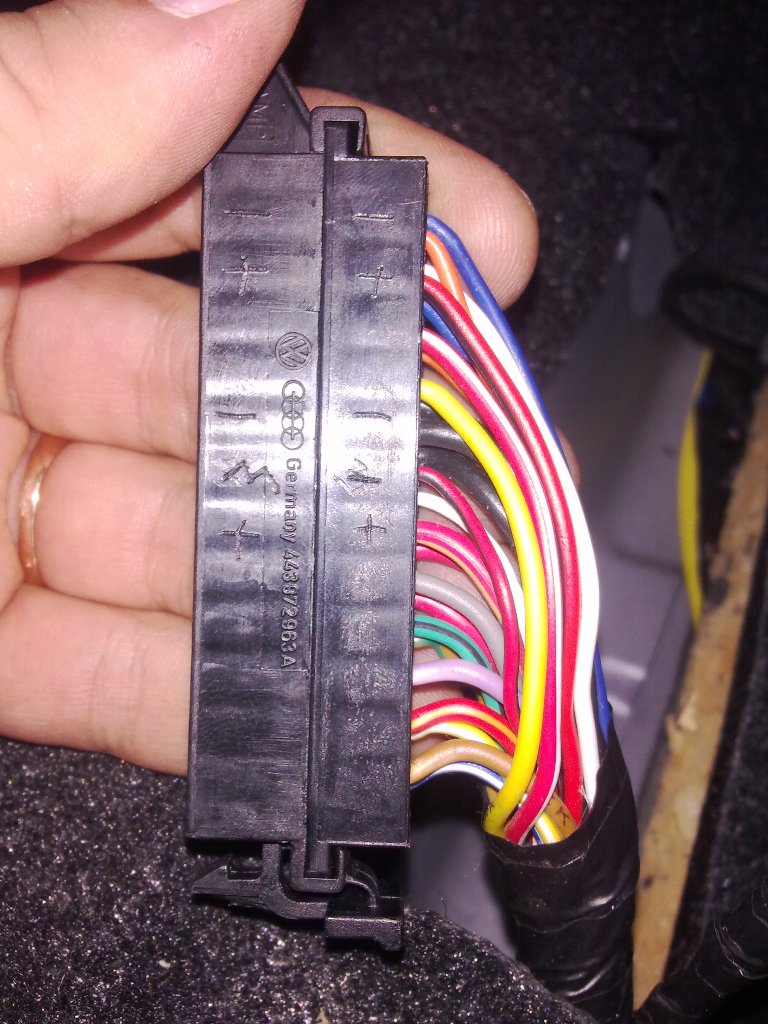

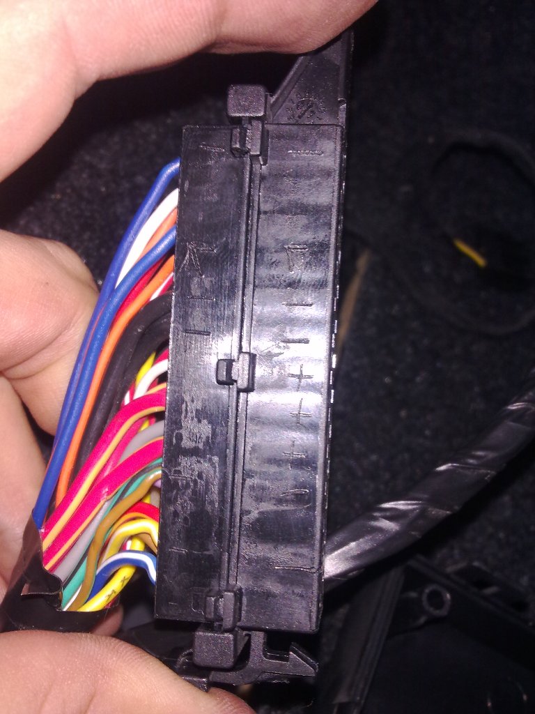

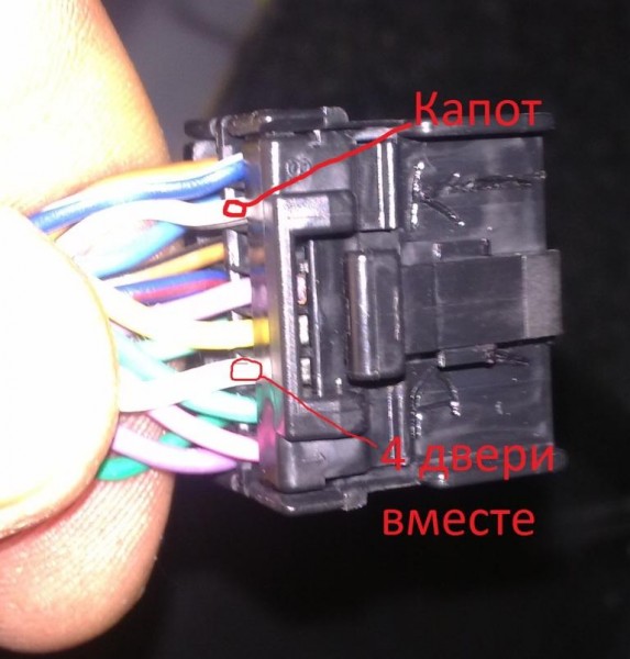

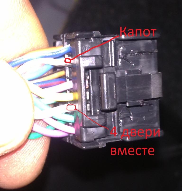

Поставил частично сёдня доп.сигналку (старлайн а6), в жгуте блока ЦЗ под сиденьем нашел следующее: массу, +12, + зажигания, выходы на поворотники, входы капота и дверей, выход на пищалку... (Всё сфотал, при необходимости выложу)... Осталось подключить замки дверей и доводчики... Вопрос к "motto", "мыссыку" и другим, прошедшим это... Куда к блоку штатного ЦЗ подключить оставшееся, чтоб не разбирать двери ????? (снять сиденье проще разборки дверей :) )...

Други... Кто ещё может подсказать дополнительно распиновку выложенных мною на фото проводов ???

посмотри в схеме download/file.php?id=22948

TRAFF, дружище... Похоже... это же то что мне и нужно было !!!! Пасиба огромная !! Архив, правда, битый... но тот док, что срочно нужен, открывается нормуль...
