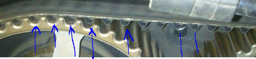

Всем привет! Вот какая история. Покупал я Кимолёта с рук у перекупа на 50 000км пробега. в сервис книжке все записи до 50 000 всё как по мануалу, только без замены ГРМ. сейчас на спидометре завалило за 60тыщ, решил посмотреть на состояние ремешка. Снял крышку, поддомкратил колесо, вставил пятую и проворачиваю потихоньку, смотрю состояние ремня. С ремнём всё ок, даже не совсем стёрлись надписи белые, трещин дыр нет, но вот смутил меня такой факт, метки на шкивах не совпадают, вообще не совпадают....
Левая метка стоит горизонтально, правая задрана.
Чё за фигня? Получается предыдущий хозяин ГРМ менял, но КАК они его так меняли, почему метки не совпадают? Машина ездит, заводится, всё отлично, жалоб нет.. А чего я туда вообще полез? Так вот, после замены подшипников в генераторе, после 15-20 минут поездок по городу, стал доносится с под капота еле заметный запах подпаленной резины. Грешил что я что-то напортачил с натяжкой ремня, уже и подтягивал и попускал, всё равно после небольшого пробега чуть слышен запах резины. Ремень генератора не горячий, еле тёплый, сам генератор то-же чуть тёплый, от куда подванивает фиг его знает.
Вобщем у меня 2 вопроса: Как так могло произойти с метками, и почему всё хорошо едет? И Откуда ещё может попахивать резиной.
Спасибо!
Чт дек 25, 2014 15:20
Сообщения: 1616
Откуда: Винница
Сообщение Re: Двигатель, ГРМ
Насчет запаха, посмотри, такое подозрение что ремень ГРМ трет об крышку ГРМ.
Присмотрелся, похоже таки где-то подтирает .....
Снимок.JPG [ 43.66 КБ | Просмотров: 3952 ]
Опередиииииил!
У меня терло чуток, когда холодно. Пластик ведёт. Только не воняло, а слегка гулькало.
VJ54 Как устранили? Или само прошло)) ?
Чт дек 25, 2014 22:11
Сообщения: 2262
Откуда: Дніпро
Катаю без верхньоЇ кришки. Холодно. Взападло лізти ковирятись. Рішення просте - проклеїти по кромці резинку товщиною 2-3 мм. Буде чим занятись на свята.
Пт дек 26, 2014 11:00
Зарегистрирован: Вт сен 03, 2013 8:19
Сообщения: 122
Откуда: Никополь
Автомобиль: кимка
Это нужно нижнюю крышку снять посмотреть, на верхней никаких следов трения не обнаружил.. (
