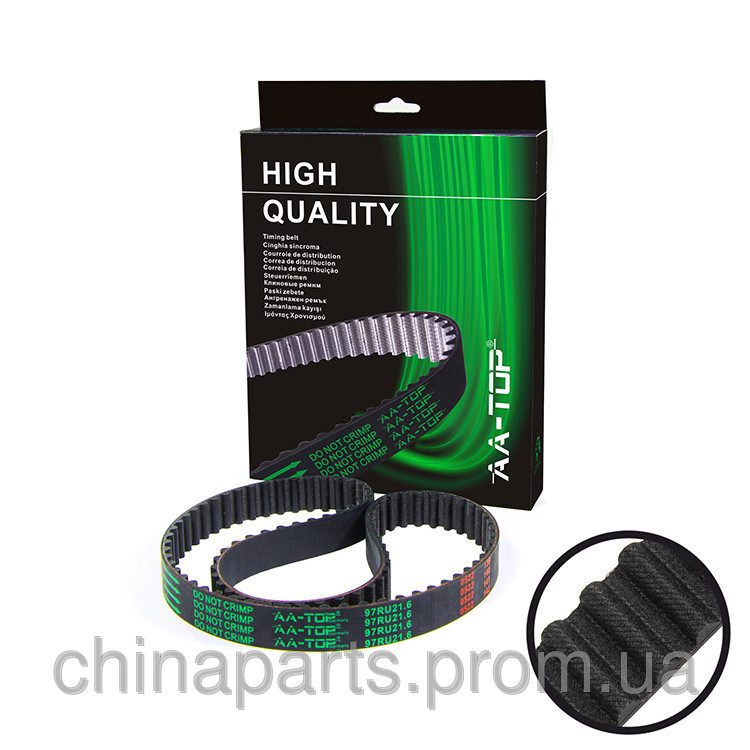

Комплект ГРМ от AA-TOP быть или не быть???Кто сталкивался с этой конторой?

Какая то неведома зверушка. Ищи сайт производителя. Очень похоже на какой-то доморощенный бренд а-ля абибас

Александр C написав:
...абибас
Bicun North Road, зона Синьхуа промышленности, Huadu район, Гуанчжоу, Китай
http://www.dzbelt.com/py//?
П'ят березня 13, 2015 20:25 WWW

Сайт есть,только вот отзывов в Украине нет.Продавец кричит что всё норм,мол 6 лет торгуем.Но чёт я очкую.Комплект ГРМ 1050 грн...Может кто то ставил.Думаю ролики взять а ремень типа Gates или Conti.

Повідомлення Re: Ремень ГРМ на Кимо- опыт из жизни
Если проверенных роликов нет, то это правильный вариант действий. Потому как 100% уверенности производитель не вызывает(ИМХО)))). Ролики тоже перед установкой тщательно осмотреть, подергать, пощупать. ХЗ, может, действительно, неплохая продукция.
Наверное так и сделаю.А то этих роликов уже развелось...начиная от 400 грн до 1600 и у всех разный производитель.
Кстати с Ваших краев будут высылать с "Лоска".
Меняю ремень раз в 40 000 (как в инструкции :) ) Сейчас 97000 пробега
Ремень Gates от фиата, Ролики - натяжной только оригинал (кстати, где-то встречались инструкции, что его один раз натягивать можно), обводной Koyo с подкладыванием шайбы.
