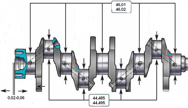

Сообщение Диаметр шеек каленвала
Подскажите диаметр шеек каленвала чери кимо
Ср июл 29, 2015 18:46
Сообщения: 2262
Откуда: Дніпро
Сообщение Re: Диаметр шеек каленвала
в мануале по движку практически все размеры и допуски.
Чт июл 30, 2015 0:32
Зарегистрирован: Ср авг 05, 2009 21:22
Сообщения: 1137
Откуда: ХАРЬКОВ
000.JPG [ 41.39 КБ | Просмотров: 3842 ]
