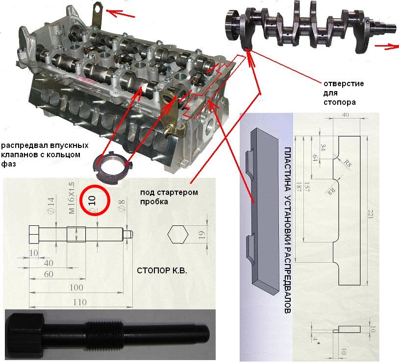

подскажите пожалуйста какой чертеж стопора коленвала наиболее правильный этот download/file.php?id=48884&mode=view или этот http://chinamobil.ru/bb/files1/__01_911.jpg
Чет березня 10, 2016 0:02
Повідомлення Re: Двигатель, ГРМ
По-ходу, этот тоже теперь правильный :-o

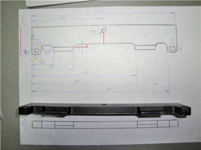

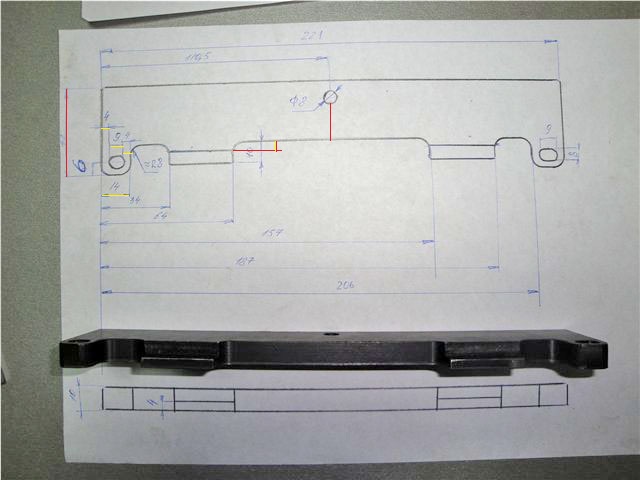

Здравствуйте. Подскажите пожалуйста точные размеры выделенные красным и в чем ошибка не соответствия размеров выделенных желтым. может тут есть еще какие ошибки? И если вдруг у кого есть такая оригинальная приспособа замерьте пожалуйста все размеры заново. заранее спасибо
Вів березня 29, 2016 22:19
Повідомлень: 70
Звідки: Житомир
Размеров не скажу , только подскажу такую информацию - искал фиксатор распредвалов на этот двигатель и нашёл самодельный у человека , сделан из куска уголка с толщиной стенки 4 мм , он по месту примерял и сделал прорези болгаркой , на точиле подогнал . Чтобы Вы понимали как фиксируются валы на этом двигателе - на распредвалах есть прорези , нижняя плоскость прорези параллельна плоскости на головке под крышку клапанов , верхняя плоскость прорези выше плоскости головки на 4 мм , вот уголок с прорезями ложиться на плоскость головки и вставляется в распредвалы . На распредвале впускных клапанов есть 4 отлива под датчик положения распредвала , вот под него и нужно в уголке выбрать металл. Другими словами - по месту сделать фиксатор из куска уголка , выбрав металл по месту . Времени уйдёт пол часа максимум . Уголок он брал , а не пластину , чтобы придать жёсткости приспособлению.
