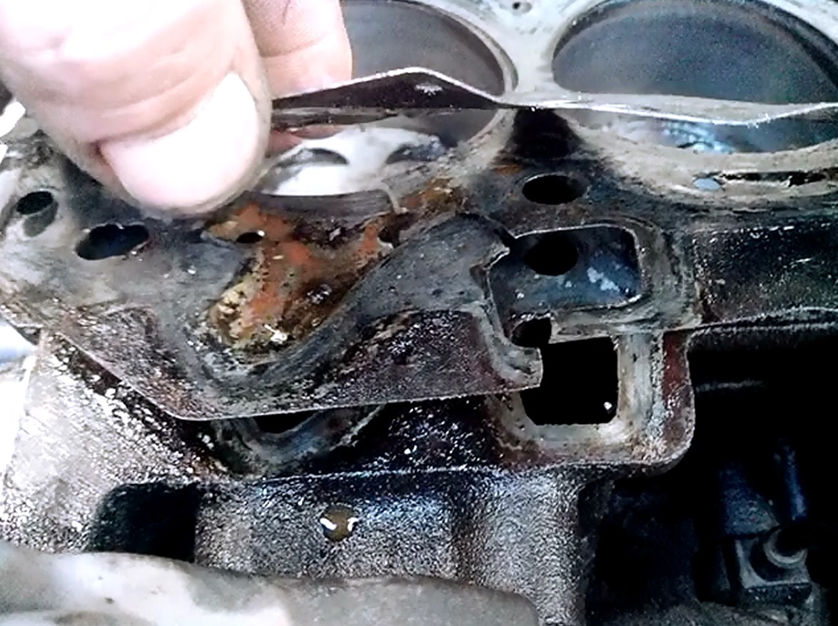

После кучи ошибок р1545, р1558, р1545 , р0122 и т.д. , обследования всей проводки и датчиков , замены свеч - троит и свеча 1-го цилиндра в масле и стучат иногда компенсаторы .
Вчера снял головку блока цилиндров и обомлел :
Канал к головке перекрыт напрочь , т.к. одна пластина прокладки сдвинута относительно второй , иголочка не пролазит в оставшуюся щель.
Криворукие видать собирали , предполагаю ремень рвался и меняли клапана .
Болты молотком сквозь прокладку наверное забивали :roulette:
А я ещё думаю , почему механический датчик , вкрученный вместо электрического датчика масла , показывает на холодную 3.5 , на прогретой 3.1-3.2 , на холостых , а в головке ну совсем не много масла , должно же его там быть с таким давлением во всех полостях головки .
Вот такие вот ужастики :angry:

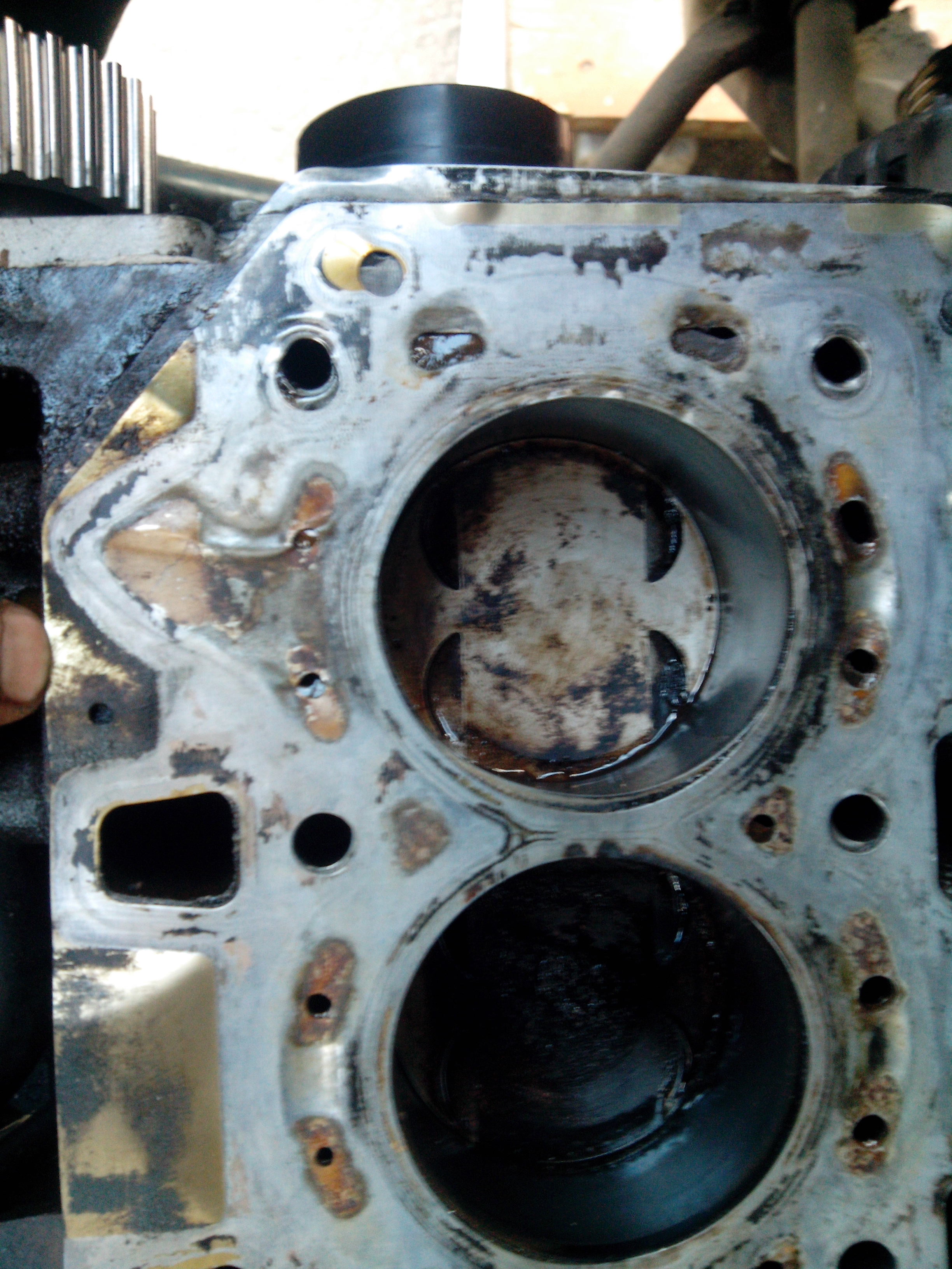

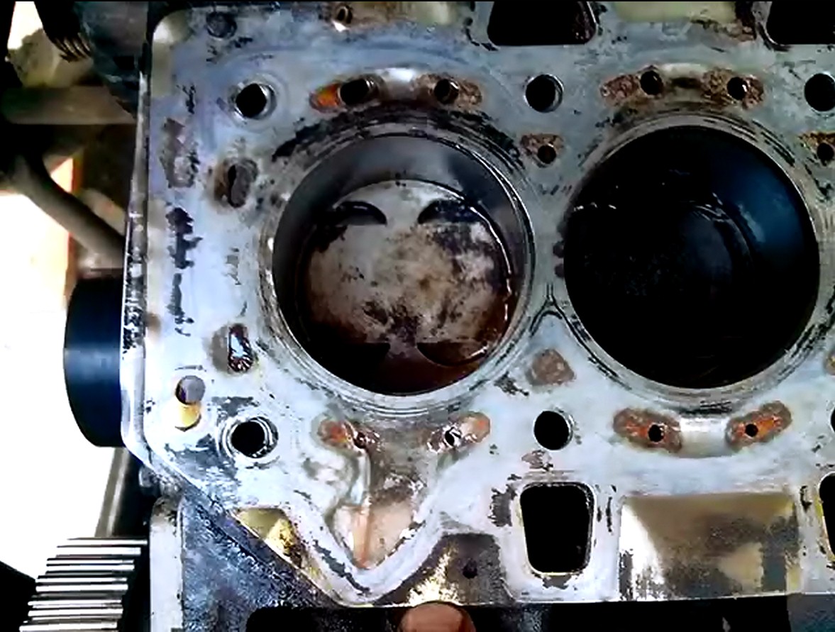

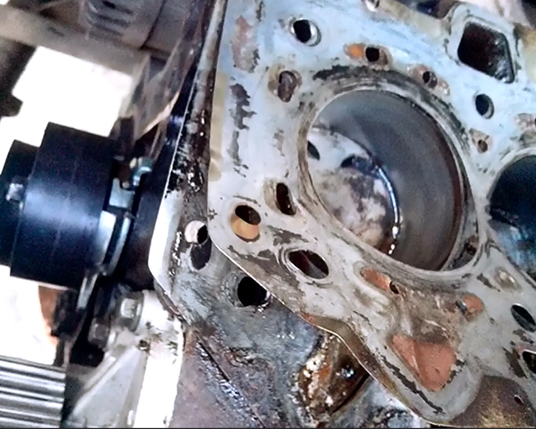

Сорвал джек-пот. срезало зубья на ремне грм. 16 клапанов под замену...
Пробег всего 77 тыщ, покупал с пробегом в 50 тыщ, ремень не менял.. (
Зображення Зображення Зображення Зображення
выточки не помогли.. :sad:

Повідомлення Re: Двигатель, ГРМ
Просто так не могло.
Скорее всего ролик заклинило.
Пон травня 16, 2016 7:55
Повідомлень: 122
Звідки: Никополь
Автомобиль: кимка
срезало ряд зубов сантимеров 20, и обводной туго крутится, скорее всего из за него...
Пон травня 16, 2016 9:43
Andrey-nikopol' написав:
Зато его менял бывший владелец и результат на лицо.
