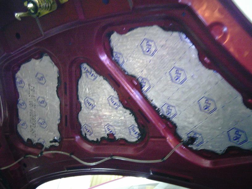

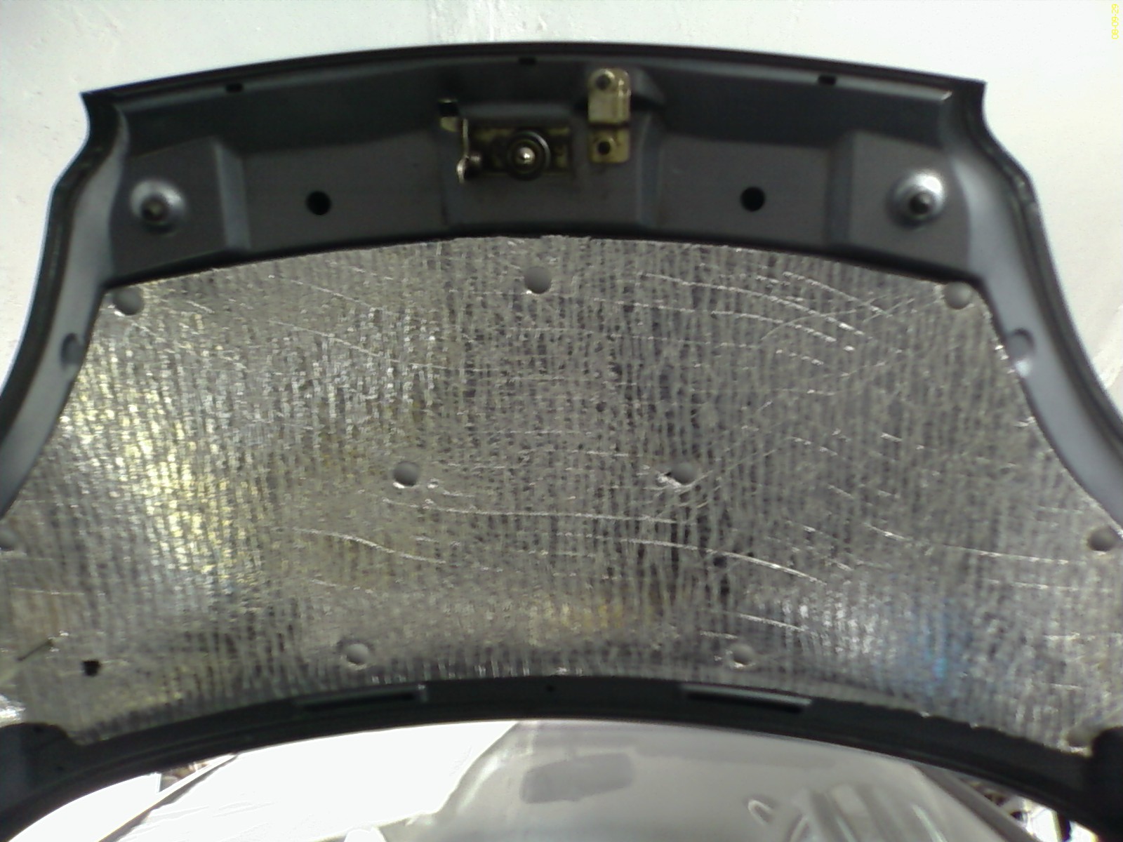

пока не отвалилась....но как сказал Мановар надо с месяц поездить - будет видно..

присоеденяюсь к вопросу? как держится?? хочу себе такую забабахать:))

держится, ничего пока не отваливается и нет намёка на то что собирается отвалится........полёт нормальный

Igorsan написав:
держится
Супер! Значит у меня всё-таки фуфловый был материал :sad: на рынок больше ни ногой!

ManOwaR я вот думаю, может действительно ещё и от площади зависит, у меня несмотря на большое кол-во пустого места - именно места которые нагреваются как раз и заклеены по большинству их площади, кроме элементов жёсткости капота....передок капота в Кимо это загогулена для красоты над радиаторной решётке, она просто тупо не нагревается....может у тебя эти места маленькие и тебе пришлось всю площадь заклеивать?

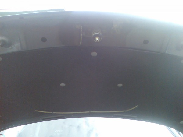

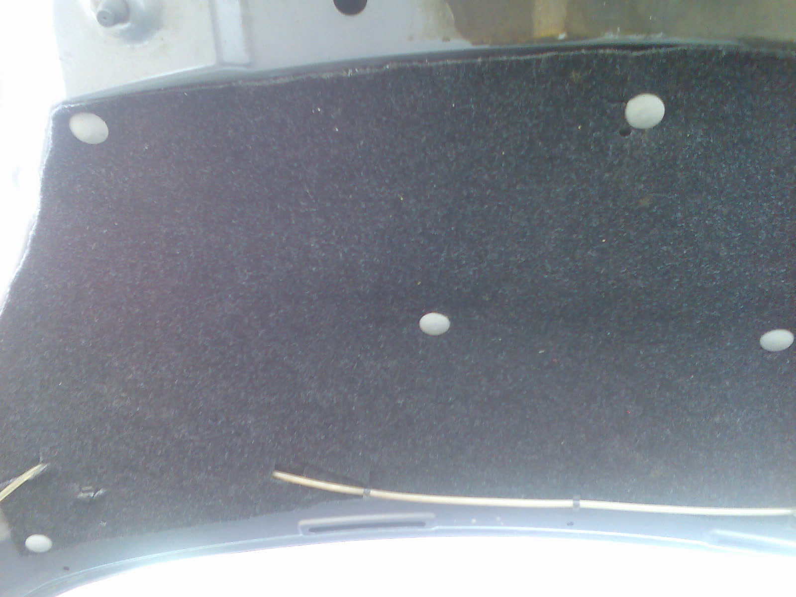

Вчера обесшумил подкапотное. В углубления- слой самоклеющегося фольгированного материала. Сверху-лист войлока.Такого эффекта не ожидал. В салоне стало намного тише.

а войлок разве выдерживает высокие температуры?

Я наклеивал маленький кусочек пороллона и проездил месяц. Ничего с ним не случилось . Так что под капотом я думаю градусов 70. А насчет войлока -на многоих машинах стоит именно жесткий формованный волочный материал.

какой войлок ты брал? его толщина? крепил с помощью заклепок? фото случайно нет? :)

У меня остался войлок с пола багажника. По моему он немного синтетический. Крепил пистонами в отверстия на ребрах жесткости.

Таки проклеил тоже всю площадь, толщина - 8 мм. Пистоны от газели

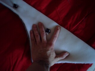

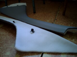

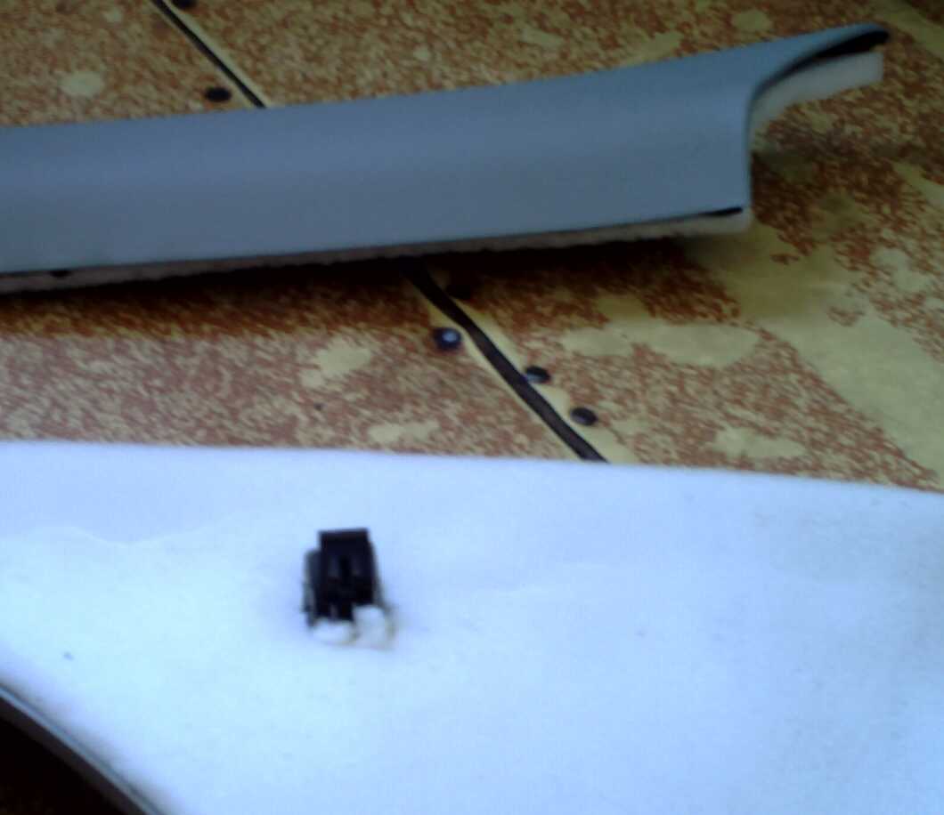

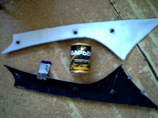

Предлагаю начать тему о шумке. На дворе весна, время доводить авто до ума. Привожу пример бюджетной шумоизоляции пластиковой обшивки. Начал со стоек лобового стекла (легче всего снять, всего 3 защелки). Намереваюсь проделать со всей плистиковой обшивкой в салоне. Нам понадобится антишумная мастика "барьер" и поролон толщиной 1см. Итак все просто как всегда. Снимаем деталь обшивки, кладем на лист поролона, обрезаем резаком по контуру. С тыльной стороны наносим мастику. Прикладываем поролон. Кладем деталь на мягкую поверхность, кровать или матрац. Разглаживаем поролон руками. Немного проветриваем. Устанавливаем деталь. После инсталяции эффект ощутимый. Стучу по стойкам и слышу глухой, низкий стук. В отличие от непроклеенных пока карт дверей, торпедо и всего остального. Иными словами-дешево избавляемся от дешевого пластика.

чем лучше данный вариант от варианта проклеивания самоклеющимся изолоном?

Дешевле
