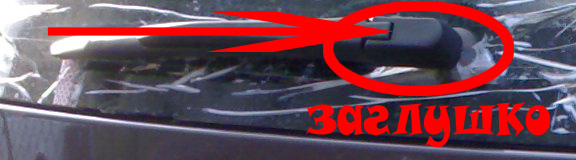

Смотрю я, что-то задний дворник явно сдох (чистит полосами), естественно задался вопросом его сменить.
В задачке спрашивается: а как его снять? какая часть его съёмная? принципиально он вообще снимается без развинчивания всего крепления за стеклом? От чего подходит? Или меняется только сама резинка без смены каркаса?
Ответа в этой задачке пока ни я, ни человек который ходил смотрел - не нашли.... :shock:

снимается пластикая заглушка, откручивается гайка на 10 и снимается дворник... и как всегда методом научного тыка... :-D :-D :-D

Но вопрос по замене не снимается, т.к. тогда надо менять вместе с рычагом....бредово как-то...ради резинки менять весь комплект?...да и те что продаются они без рычага, только планка с резинкой

Сам дворник повернуть перпендикулярно к рычагу и снимать с него по направления к левой части заднего стекла. Снимаеться он легко, но думаю будет проблема найти такой же дворник.Может лучше поменять резинку.Хотя если не стоит вопрос внешнего вида, то подойдет любой.

Дошли руки до заднего дворника. Не стал искать подходящий, а снял резинку с оставшегося у меня летнего дворника (Champion) который был еще в хорошем состоянии.Отрезал по размеру заднего. С родного снял металлические планки и вставил в срезанный. Не буду заморачиватся покупкой , т.к трет хорошо.
