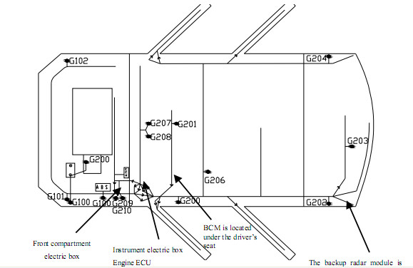

Обнулял? Скинь обе клеммы с аккума...может датчик воздуха глючит(массы нет - нужно смотреть на какую массу он идёт и проверить...) :wizard: , может какая-то форсунка забита - прогазуй хорошо, может подсос воздуха в топлевопроводе :wizard:
ЗЫ. у кого всякие "глюки проскакивают" - подотягивайте все массы - распространённая "беда" на теперешних машинах 8-)

Воин. Но ведь наши машинки ещо новые, не уж-то уже масса плохая может быть? По моему там причин гораздо больше.

конечно может быть, это ведь авто из дешевых, хотя и в авто в два раза дороже такие глюки тоже есть (в Шевроле, например)...
ты посмотри сколько точек крепления "массы" по кузову - чуть-ли не каждый девайс имеет свою точку на кузове... С одной стороны это может быть и правильно и хорошо, но с другой - каждый раз искать и проверять такую точку задолб-ся.
Видимо нет целостности соединений всех элементов кузова по швам сварным...
Кстати, по этой же причине возможно и не работает антистатик-"хвост", куда не прикрепи, все-равно долбает статикой периодически...
Вів грудня 08, 2009 21:36

От наших дорог, за месяц может открутится(отстать от кузова) плюс грязь, вода...у меня та, что в районе ремня ГУРа была так болотом закидана, что я её еле нашёл...
Maksimka написав:
...сколько точек крепления "массы" по кузову - чуть-ли не каждый девайс имеет свою точку на кузове... С одной стороны это может быть и правильно и хорошо
Это дешевле...и плохо, когда какой-нить плюсовой провод "попадает на кузов"
В КИМЕ - 15 штук "масс"...
