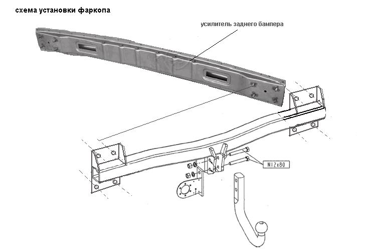

вот прикинул как можно сделать фаркоп своими руками малой грузоподъемности. Так что дерзайте!!!!!!!!!!!!! :moil:

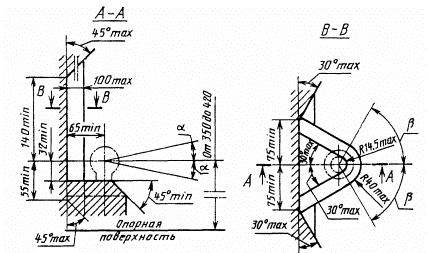

Примечание. Свободное пространство вокруг шарового пальца обеспечивает:
а) возможность отклонения замкового устройства прицепа относительно сцепного шара:
в горизонтальной плоскости на угол не менее 60°,
в вертикальной плоскости на угол не менее 25°;
б) возможность сцепки и расцепки при отклонении замкового устройства прицепа относительно сцепного шара:
в вертикальной плоскости на угол не менее 10°.
3. Центр сферической поверхности и ось шейки сцепного шара должны лежать в продольной вертикальной плоскости симметрии автомобиля.
4. Высота расположения центра сцепного шара у автомобиля с полной конструктивной массой должна быть не менее 350 мм и не более 420 мм от опорной поверхности.

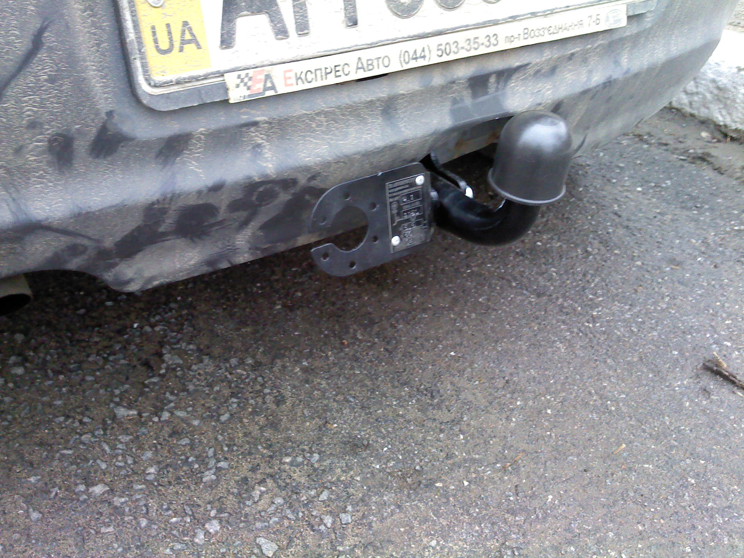

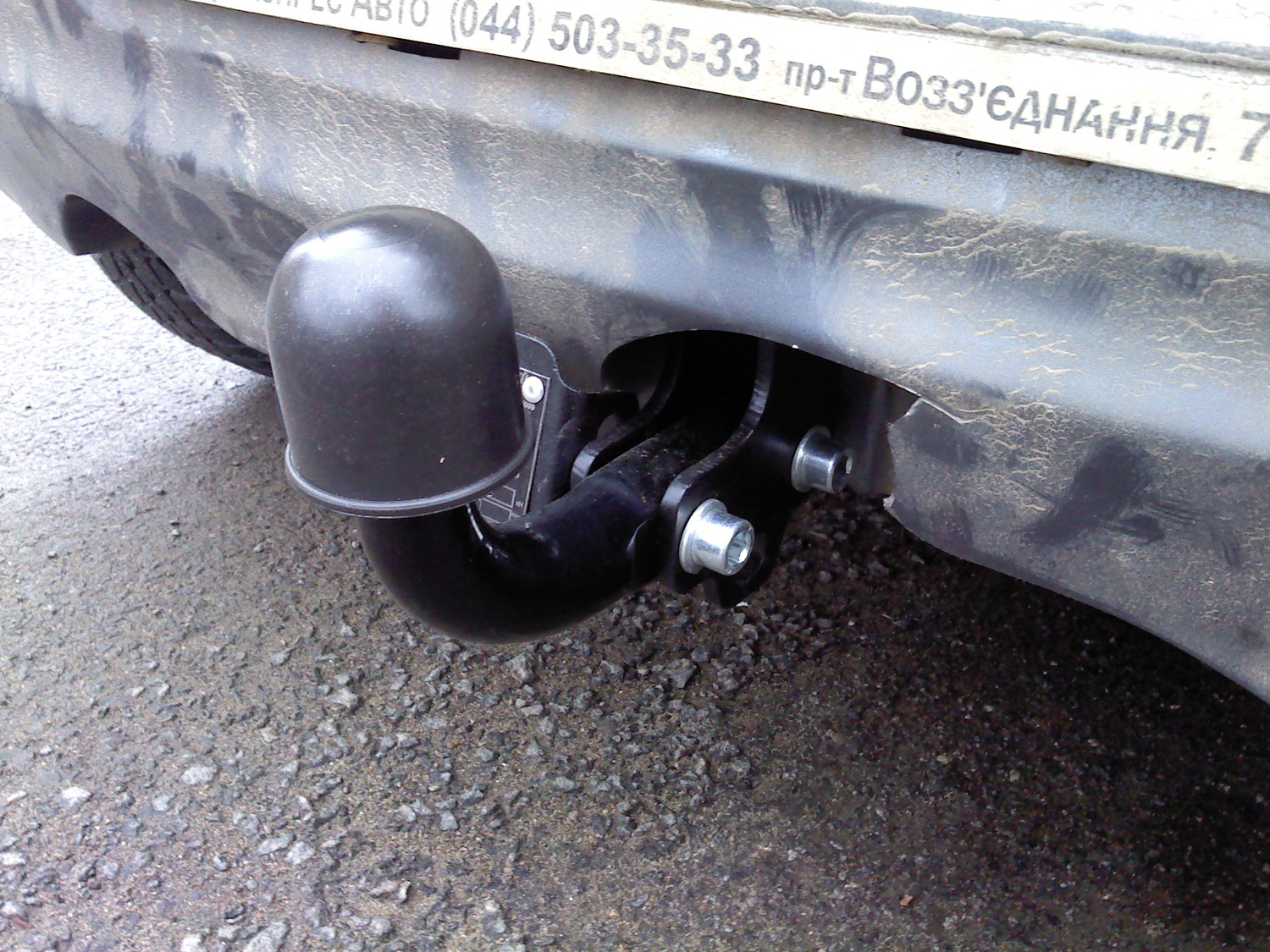

Добрый вечер.
Поставили мне сегодня.
По центру бампер уже был проломан, но всё равно пришлось прорезать, дабы рычаг (на розрыв) покороче был.

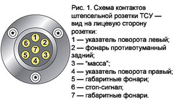

Цена - 900 грн. с установкой, правда розетку подключить надо к електрику.
Чет квітня 14, 2011 18:46
Повідомлення Re: Фаркоп на Кимо
Отличный парктроник)
Там самому роботы на 20мин с перекуром!

Как говорится - вибор без выбора. В продаже фаркопов нет, подошли индивидиуально, вот и цена.
А подключить за 20 мин. не удалось, около двух часов с пивом.
Сегодня его и обкатал.
