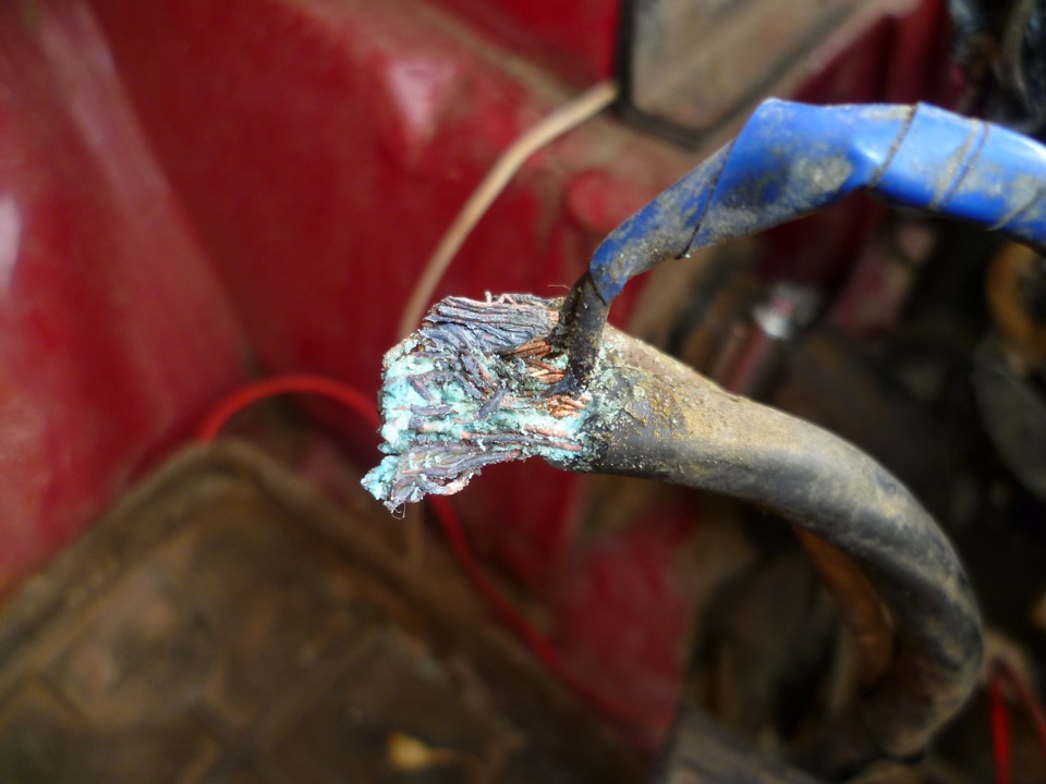

Доречі, в тебе до того, як підтягнув контакти - іскрило. Так ось - траплялися випадки, коли дроти в ізоляціі перегнивали неподалік від клєми. Зовні наче як цілий провід, а всередині -труха. Перевір, чи приходить від аккума туди +12В. Бо втягуюче може клацати досхочу, а контакту немає, бо немає напруги....
Щось на кшталт цього...
